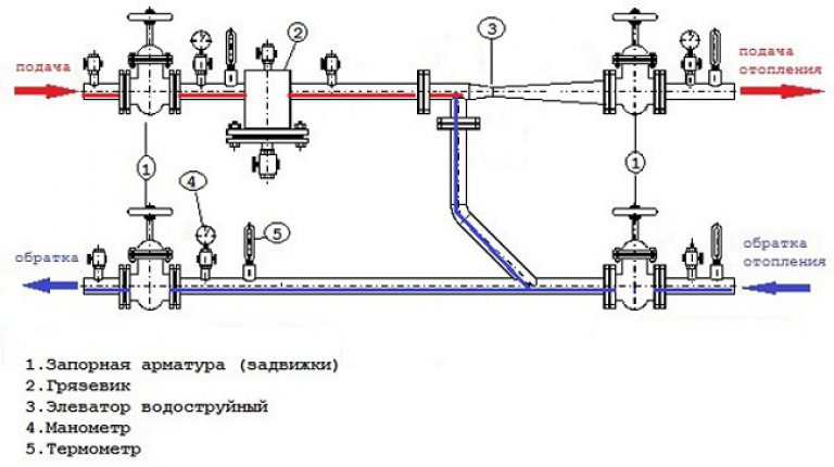

VAssya, гидравлическое короткое замыкание где-нибудь в магистрали, когда разница давлений между подачей и обраткой падает до околоноля. Или отключение циркуляционных насосов с тем же эффектом.

VAssya написал: А что должно произойти с элеватором, что бы он перестал работать как водоструйный насос с постоянным коэфф смешивания?
В дополнение можете изучить в красках как оно вариться заживо при отказе элеватора в случае отключения насосов: https://news.nashbryansk.ru/2009/12/29/accidents/proryv-v-trube/

ser000, Я просто не пойму в каком месте в элеваторном узле стоит насос. Можете показатьгде он стоит и зачем? На схеме?

Mazayac написал: VAssya, гидравлическое короткое замыкание где-нибудь в магистрали, когда разница давлений между подачей и обраткой падает до околоноля. Или отключение циркуляционных насосов с тем же эффектом.
Mazayac, Если разница между подачей и обраткой будет равна или близка к нулю, то горячая вода в дом на этажи просто не поднимется.

VAssya, хотел было сказать "идите и расскажите об этом сварившимся в кипятке...", но понял, что мертвецам ничего уже не расскажешь. Чтобы было понятнее, представьте, что вместо минимально допустимых 1,0 атмосферы разница стала 0,2 атмосферы. Её будеь достаточно, например, для работы ближайшего к вводу стояка отопления, но недостаточно для нормальной работы узла смешения в элеваторе.
В элеваторном узле насос не стоит, он в теплопункте/ТЭЦ.
