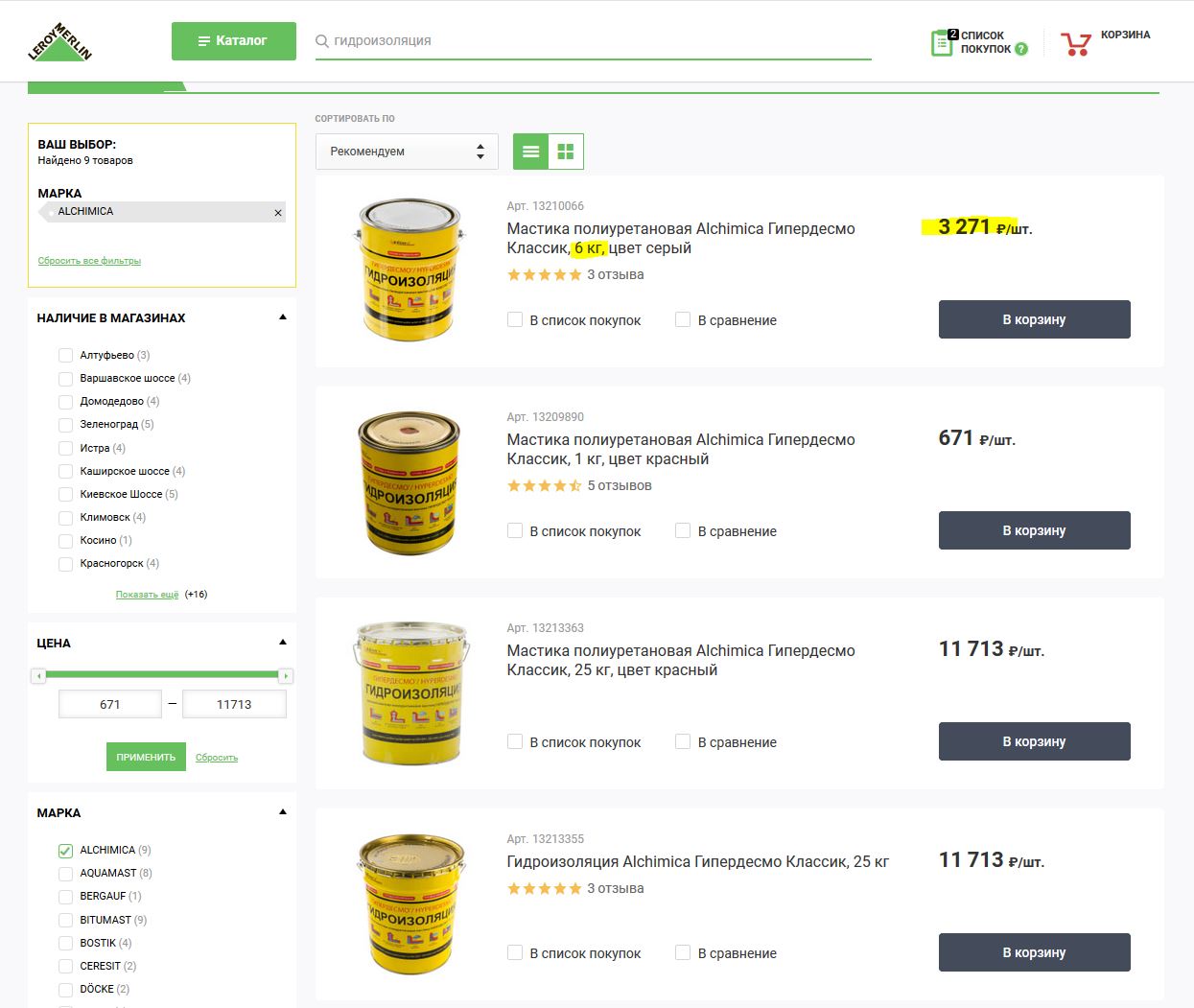

nadegniy написал: я знаю что это [Гипердесмо] дешёвая гидроизоляция и не понимаю как её можно рекомендовать другим.
Откуда вы знания черпаете, если даже не в курсе цен:

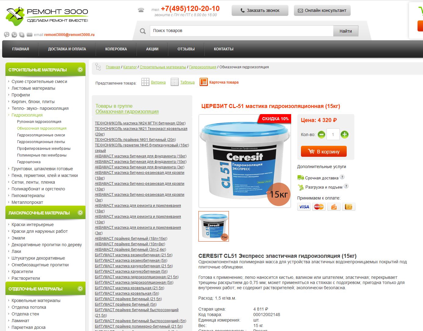

AKI
AKI
Регистрация: 28.03.2012
Сообщений: 6814
03.09.2020 в 09:45:40
Микитович написал: ему так менеджеры (маркетолоХи) в инструкции написали
Если бы тут были буквы из инструкции, то это было бы интересно. Разумеется, идеальных материалов не бывает и просто нахваливать какой-либо смысла нет. Но вот Гипердесмо в сравнении с Церезитом CL51:
  1. У Гипердесмо более высокая разрешенная температура эксплуатации. Это означает, что без ограничений можно гидроизолировать область труб ГВС и отопления. Да и под обычным подогреваемым полом Гипердесмо прослужит дольше.
  2. Механическая прочность. Церезит CL51 после высыхания напоминает по свойствам латексную краску. То есть твердый, но не очень эластичный. Гипердесмо скорее похоже на резину: упругая и может растягиваться без разрыва до 500%. Ножом режется с трудом.
  3. Основа. У Церезит она водная. В этом есть плюс (почти без запаха), но есть и минус: при нанесении на стальные элементы - будет образовываться ржавчина, а деревянные могут разбухнуть или покоробиться. Гипердесмо на синтетической основе, поэтому для всего, где не желателен контакт с водой - подходит. Но имеет сильный запах (как у алкидной эмали). Поэтому надо наносить в СИЗ.
Кроме того, Гипердесмо образует довольно гладкую поверхность и для увеличения адгезии ее нужно присыпать песком (просеянным или промытым). Это дополнительная операция, хотя результат дает – прекрасный.
Гипердесмо - одна из самых дорогих ГИ. Это тоже минус, но, когда есть ограничения по температуре или поверхностям нанесения - этот тип ГИ - вне конкуренции.
