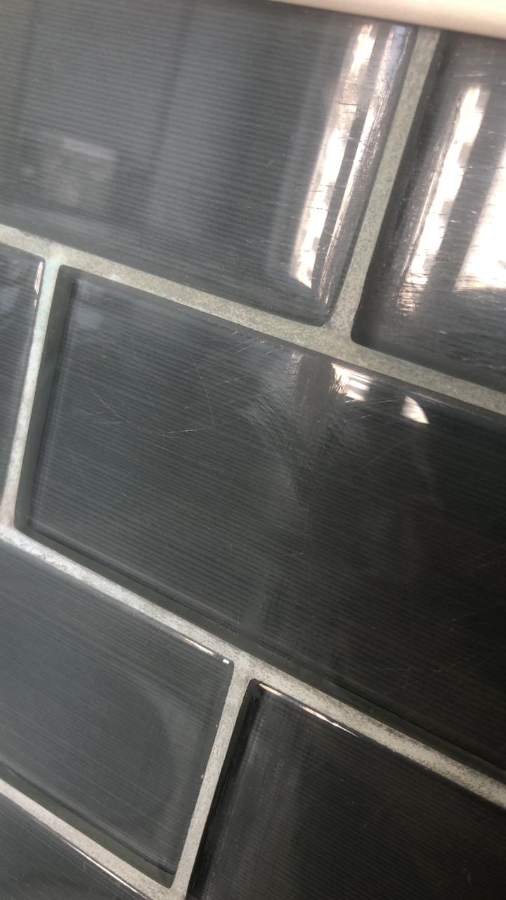

шуша, дело в плитке.у нас сейчас похожая ситуация на фартуке плитка 50#100мм пошла похожими трещинами царапинами.цена больше 7т за квадрат,а как начали демонтировать,там обычный китайский пластик затянутый пленкой,
но объяснить это заказчицы нереально,при чем простоял этот фартук около месяца,пока ждали кухню,а после установки кухни,получилась такая вот фиговина

шуша, ну да,немного нето,у вас натуральный цэк,а искусственный другие узоры имеет,как отразится при эксплуатации не знаю,но могу спросить,есть ванная комната с настоящими кракелюрами... евгений78,похоже на очень слабое покрытие поцарапанное песком в составе затирки

FARAON7575, затирка эпок сидная,месяц стояла без царапин,периодически заезжал на объект,не всматривался конечно но...и на кухоньшиков грешить немогу,хотя с кухней накосячили,и меняли,но чем могли так местами поцарапать непонятно
