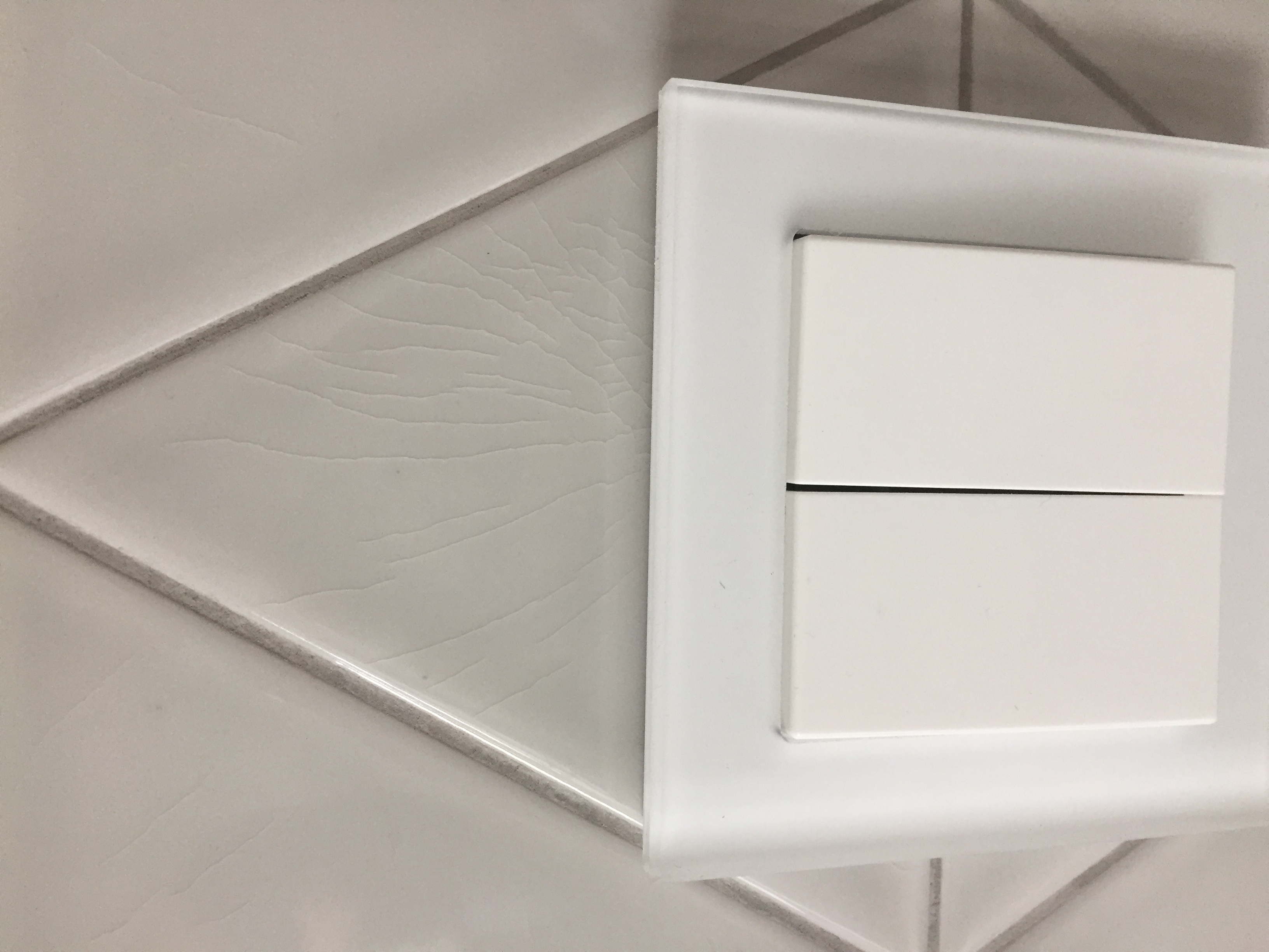

Потрескалась глазурь на испанской дорогой плитке equipe из новой коллекции. В большей степени там, где сделаны розетки, но не только. Где-то 50% плитки потрескалось. При приемке вся плитка была досконально проверена, и осталось с десяток плиток - все нормальные. Клей был дорогой. Хочется понять причину. Мастер ничего не говорит. То, это что некрасиво и ненормально - понятно.Что делать, все сбивать? Плитка уложена на фартуке кухни.

клей какой использовался?

евгений78, оказалось, что юнис плюс. Спросила

шуша написал: .Что делать, все сбивать?
на функционал не влияет только из за эстетики сбивать ?
если плитка в остатках не потрескалась не будучи приклееной можно диагностировать разрушение от клеевого напряжения ровнял ли мастер клеем стену ? или ложил на слой под гребенку ?

fhntv, стена была идеально выровненная им же, это новый ремонт. Я, конечно, могу спросить, как клеил, а как надо правильно? До этого с другой плиткой проблем не было. Видели ремонт в другом месте его руками сделанный. То что плитка в остатках нормальная, полностью исключает проблемы именно самой плитки?

04.09.2020 в 12:16:40
шуша написал: полностью исключает проблемы именно самой плитки?
нет проблемы именно в плитке - клей дал нагрузку на поверхность плитки она слабая и пошла трещинами попробуйте изгибать в руках плитку - она тоже треснет с нормальной плиткой такого быть не должно
традиционная практика барыг РФ - выкупить брак в италиях и продать как первый класс в РФ вы не первая - таких тем полно на форуме

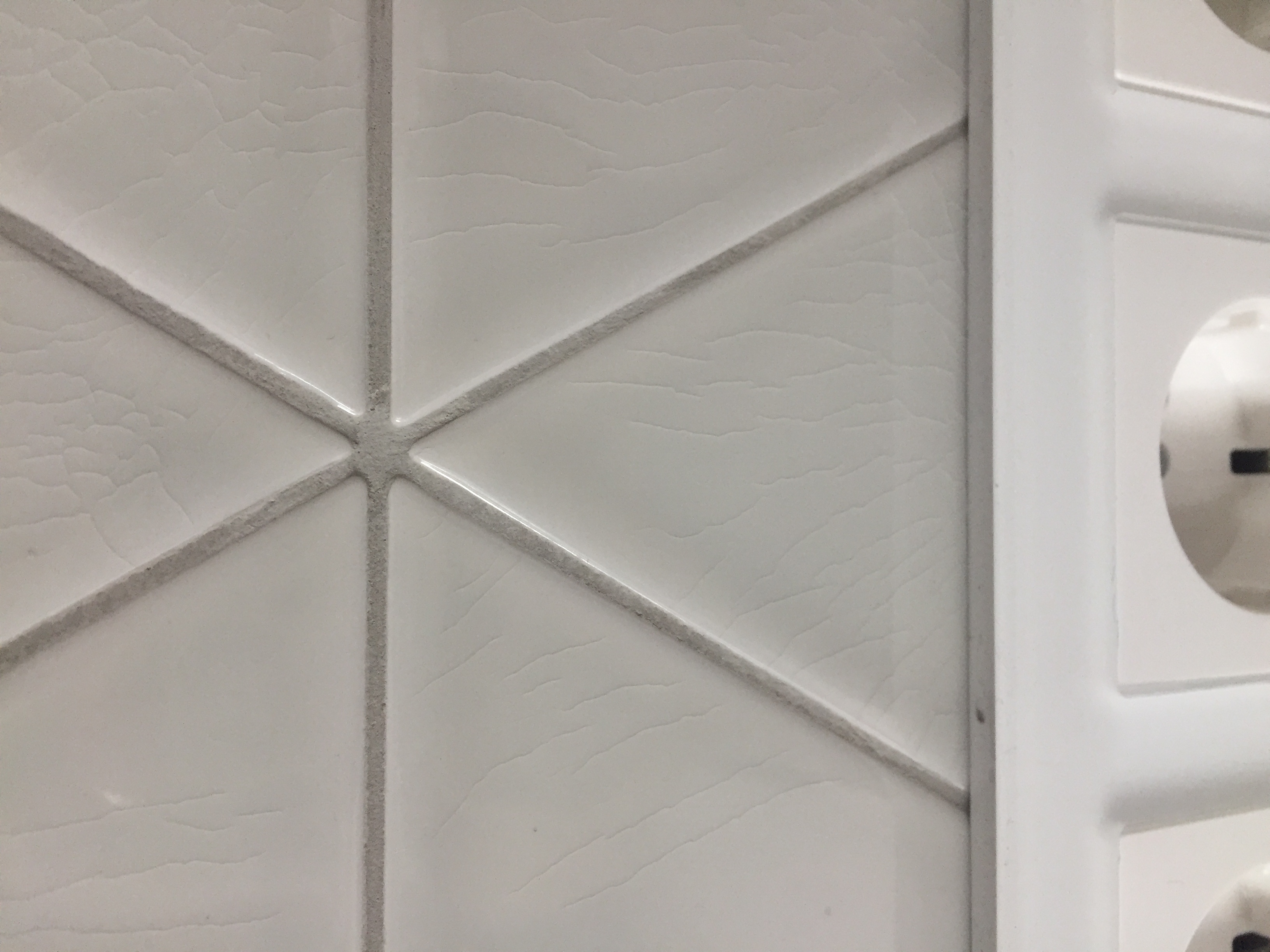

трещины возле подрозетов возможно связаны с резом и полученным напряжением плитки в результате реза по окружности
шуша написал: загрязнятся эти трещины, разве нет?
нет, толщина трещины микронная - протрите тряпкой с колером - если не пройдет цвет - то загрязнения не будет

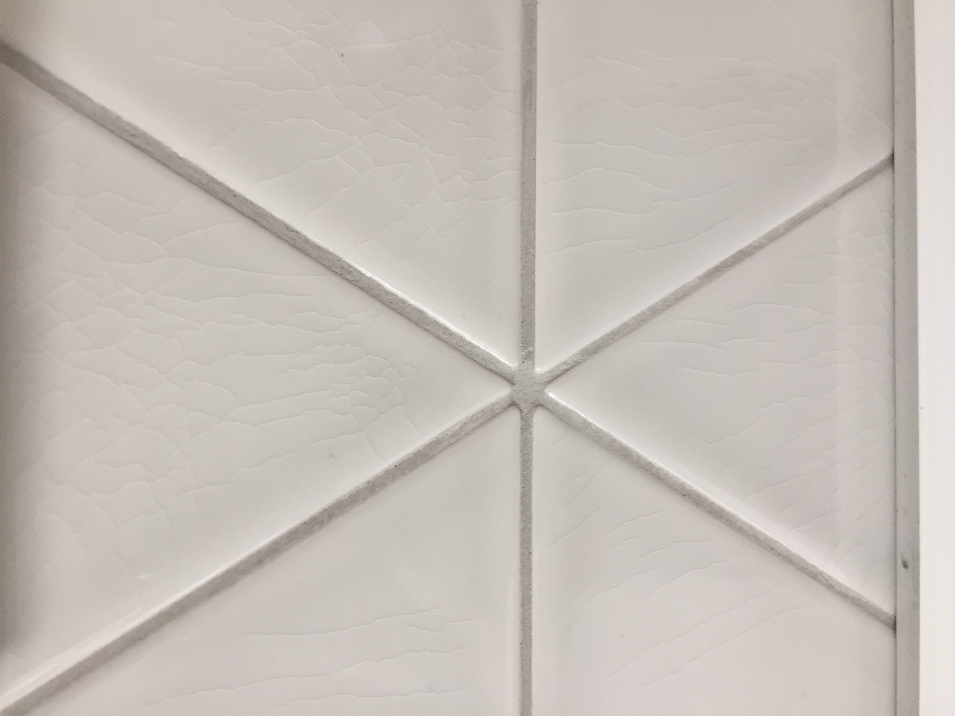

04.09.2020 в 12:46:01
fhntv, выходит, вины плиточника нет? Что значит попробовать изгибать? Если я ее начну изгибать, она расколется, полагаю.
fhntv написал: трещины возле подрозетов возможно связаны с резом и полученным напряжением плитки в результате реза по окружности
И здесь тоже никто не виноват, или эти резы должны делаться по-другому?
fhntv написал: традиционная практика барыг РФ - выкупить брак в италиях и продать как первый класс в РФ
Вот не смотрится она как брак, хотя слой глазури очень маленький.

04.09.2020 в 12:49:07
шуша написал: вины плиточника нет?
нет никакой
шуша написал: попробовать изгибать?
попробовать изгибать... осторожно и плавно ... у меня была такая плитка - просто в руках могла дать сеть трещин слабое основание плитки было , мягкая как будто из мела сделана
шуша написал: здесь тоже никто не виноват, или эти резы должны делаться по-другому.
никто не виноват кроме барыг притащивших в РФ бракованную плитку и продавших ее с наценкой 500%
шуша написал: не смотрится она как брак
если бы брак смотрелся браком - царило бы счастье на Земле...

04.09.2020 в 12:50:57
шуша, по описанию мастера вины нет от слова совсем,или плитка брак эмали имеет изначально или ее зимой хранили в неотапливаемом помещении;есть дорогие итальянские коллекции плитки с такими кракелюрами,это есть премиальный шик на любителя...

04.09.2020 в 12:53:53
FARAON7575, да знаю я про этот шик, но, согласитесь, это все же не совсем то. И как ни крути, а нарушена эмаль, значит, со временем в любом случае это скажется, уж не знаю как.
