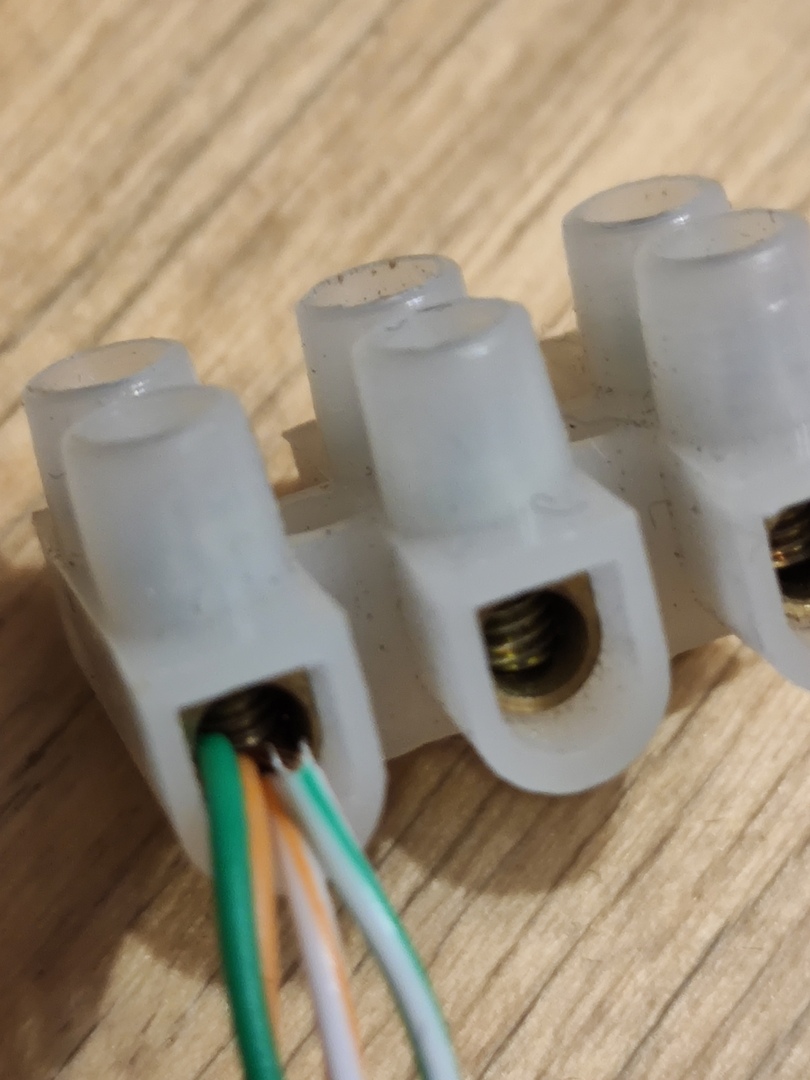

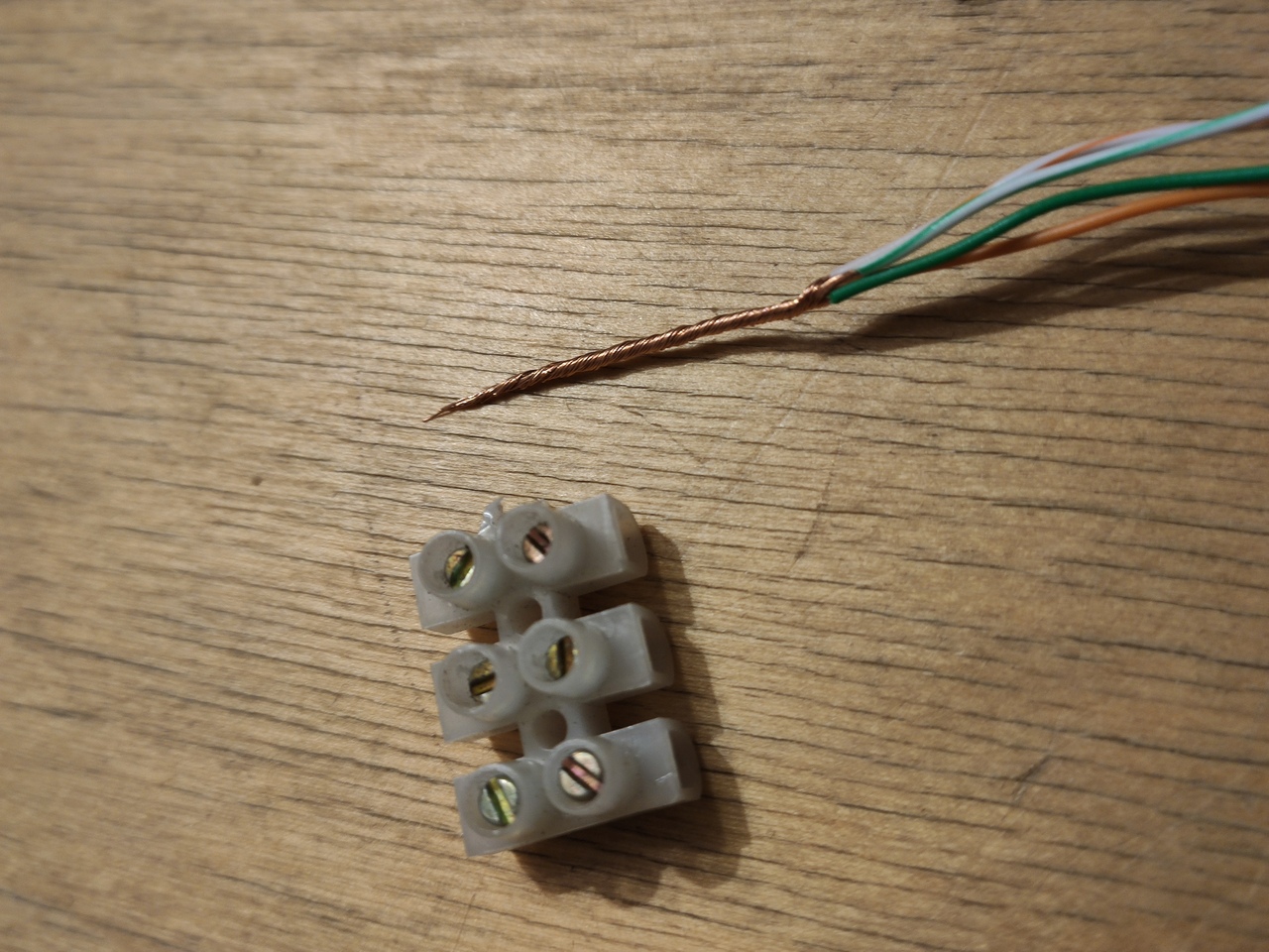

Maikee написал: по фото ничего не прояснило
:confused: Если одножилка, то можно расшить на плинте ссылка. Только для этого нужен спец инструмент :confused: :o Так что проще скрутка.

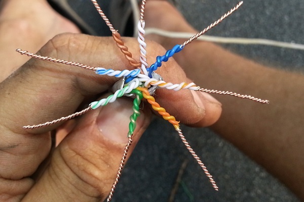

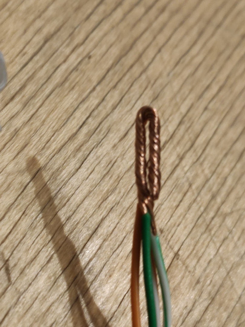

Maikee, это многопроволочка с облуженными кончиками, сложите вместе, аккуратно скрутите, согните скрутку пополам, и без фанатизма (чтобы винты не отрезали жилы) зажмите в двухвинтовый клеммник или сразу в прибор
пс. на фото жилки сечением 0.22, UTPишка многоповолочка и самый мелкий клеммник

Maikee написал: без паяльника?
На кой бес вам паяльник ,берёте и скручиваете провода от датчиков и подключаете к блоку, вам надо только Ваги

Спасибо всем за ответы. ebf, а ы Ввгу можно также в одно гнездо эту скрутку засунуть как на фото у юра Т?

Maikee написал: Спасибо всем за ответы. ebf, а ы Ввгу можно также в одно гнездо эту скрутку засунуть как на фото у юра Т?
Maikee, Можно, только согласно расцветке
