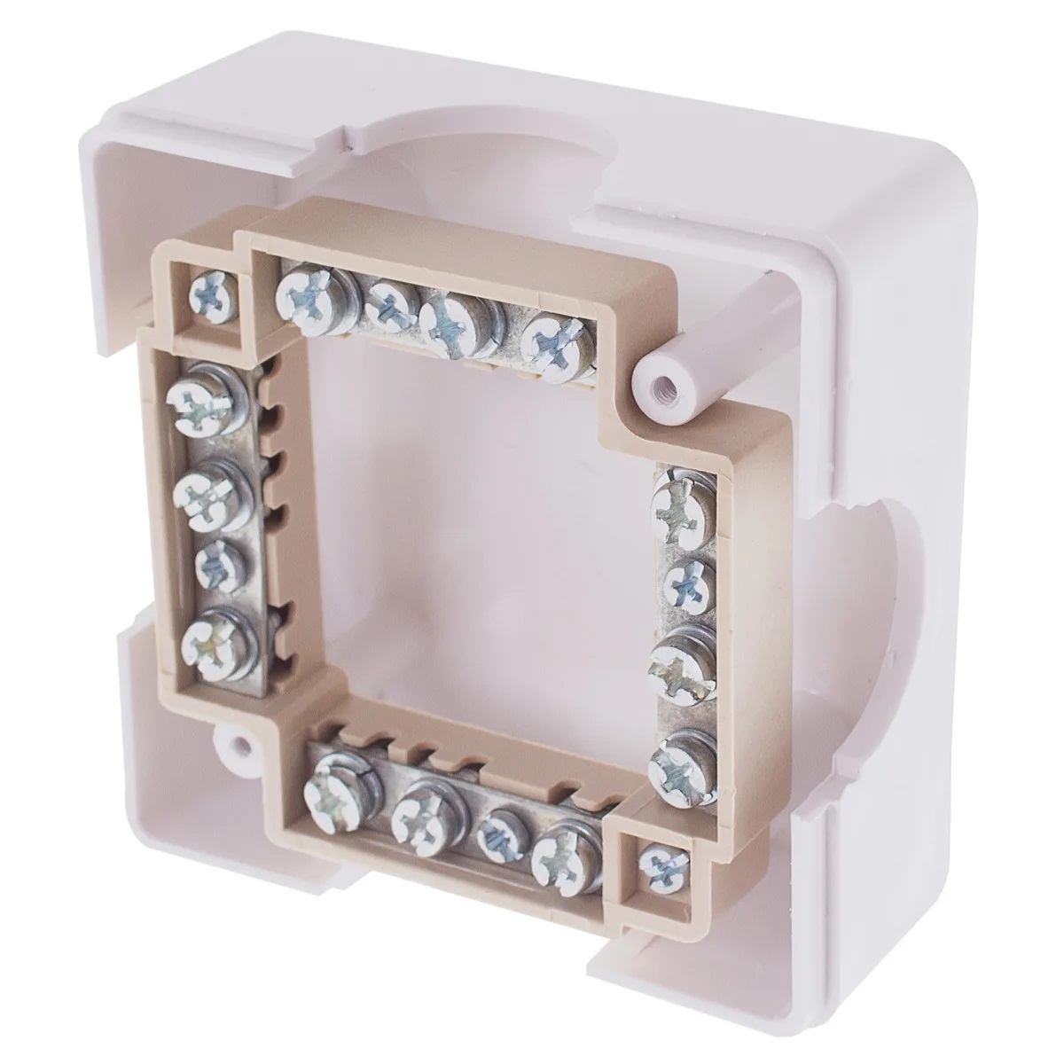

Maikee написал: это значит по 6 проводов под одну клемму.
если все 6 аккуратно скрутить, то в клемму влазят и зажимаются? тогда всё норм

Maikee написал: В техподдержке посоветовали распредкоробки
Правильно. Либо как вариант ВАГУ.
Maikee написал: но уклон в сторону датчика
Не надо, как вариант для датчика выбрать углубление. Посмотрите работу датчика тайминг с 6.10 !#[https://www.youtube.com/watch?v=1LmdnN7G4eM&ab_channel=%D0%9F%D0%B5%D1%80%D0%B2%D0%B0%D1%8F%D0%AD%D0%BB%D0%B5%D0%BA%D1%82%D1%80%D0%BE%D0%BC%D0%BE%D0%BD%D1%82%D0%B0%D0%B6%D0%BD%D0%B0%D1%8F] Датчик ставится в точка вероятного попадания воды. То есть под стиралкой, под мойдодыром, посудомоем, в сантех. шкафу.

megrad написал: Правильно. Либо как вариант ВАГУ.
Ну так у вас видео как раз ваго в распредкоробке. я так и предлагал, но меня раскритиковали , сказали ваго нельзя...спасет только паяльник. а что с ним делать я не знаю

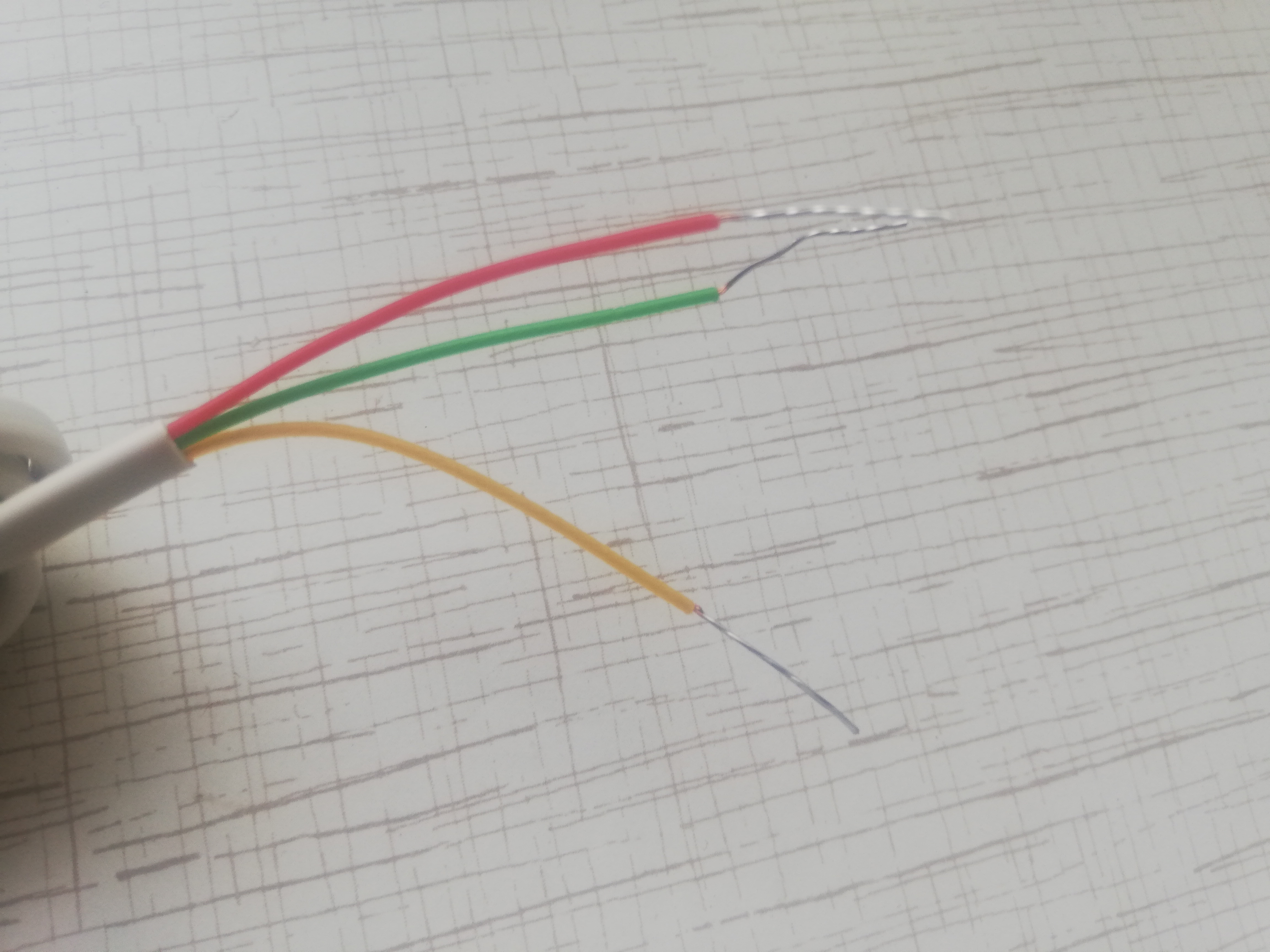

юра Т написал: но на многопроволочку скочлоки не очень,
это многопроволочка?
в техподдержке сказали площадь сечения 0,012 мм. Я так понял ни один ваго не подходит? А надо соединить 6 таких проводов с 7 и засунуть седьмой в клему. Может кто что посоветует? Или только спаять все ?

Maikee написал: ваго в распредкоробке
Основное правило - чтоб было меньше влажности. Это в идеале - тогда герметичная распред коробка с кабельными вводами ссылка . Как вариант взять распред коробку с клеммами.
Но как правило можно обойтись например обрезком ПВХ трубы с двумя заглушками. Провода можно просто скрутить и заизолировать.
Maikee написал: спасет только паяльник. а что с ним делать я не знаю
Ютуб в помощь.

megrad написал: Провода можно просто скрутить и заизолировать.
без паяльника?

Maikee, ДА. Провод на датчике какой - одно или многожильный?

Maikee написал: это многопроволочка?
megrad,похоже одножильный
