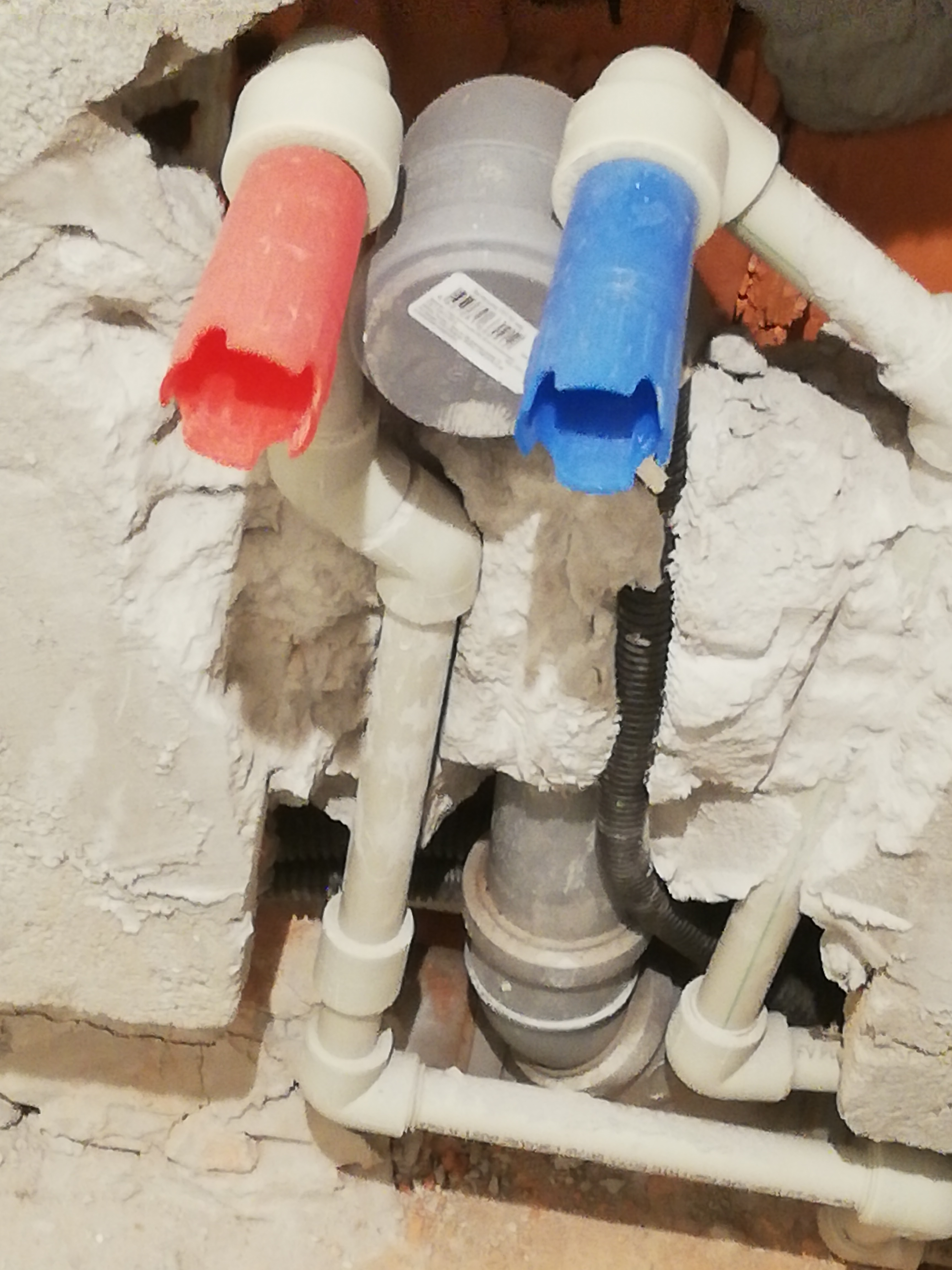

У моего шкафа 2 боковых стороны, одна бетонная, другая из блоков граничит с вент шахтой. Могу ли я расположить блок на второй стороне?

Maikee написал: Могу ли я расположить блок на второй стороне?
Вентшахты являются проводниками воды при заливах сверху. Между этажами они стыкуются не герметично, поэтому вода из канала может выйти на внешнюю поверхность шахты и наоборот на межэтажном стыке. Размещайте блок с учетом данного факта.

Мишутк, спасибо. Необходимости удлинять провод датчика ни у кого не было?
Подскажите на какой высоте делать вывод гофры из стены, какие провода использовать? Как соединять провод датчика с удлиненным проводом?

Maikee написал: какие провода использовать?
Можно ли удлинить датчик протечки воды и на какое расстояние? ссылка Можно. Удлинение датчика протечки воды возможно кабелем с 2 витыми парами в экране, сечением не менее 0,35 мм. (например: FTP2Х2Х0, 35). Удаленность на расстоянии не более 100 метров (соединение проводится через распаечную коробку).
Maikee написал: Как соединять провод датчика с удлиненным проводом?
Либо паять, либо скотч лок.

14.10.2020 в 16:12:34
megrad, как это осуществить на практике, не понятно. Допустим в гофре я проложил интернет кабель. А паять где? Где соединять провод датчика с интернет кабелем? Это соединение наружно будет, не в гофре? И на какой высоте нужно делать выходы гофры из стены? 20 см? 30? Неужели никто не устанавливал систему Нептун?
