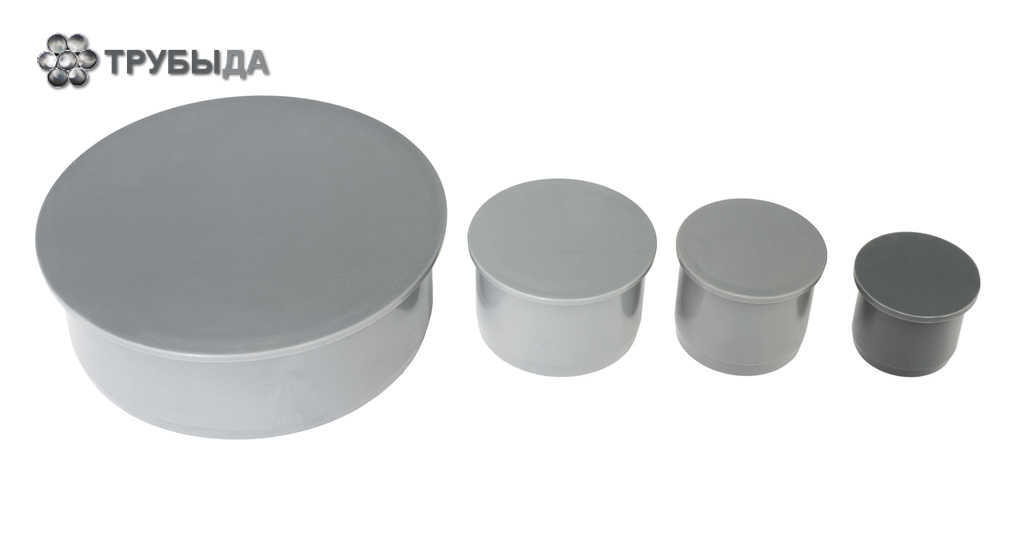

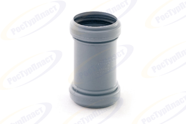

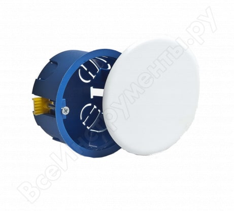

Maikee, какая проблема поставьте у пола распред коробки.
Либо обрезки трубок нужного диаметра с заглушками
Либо такое
