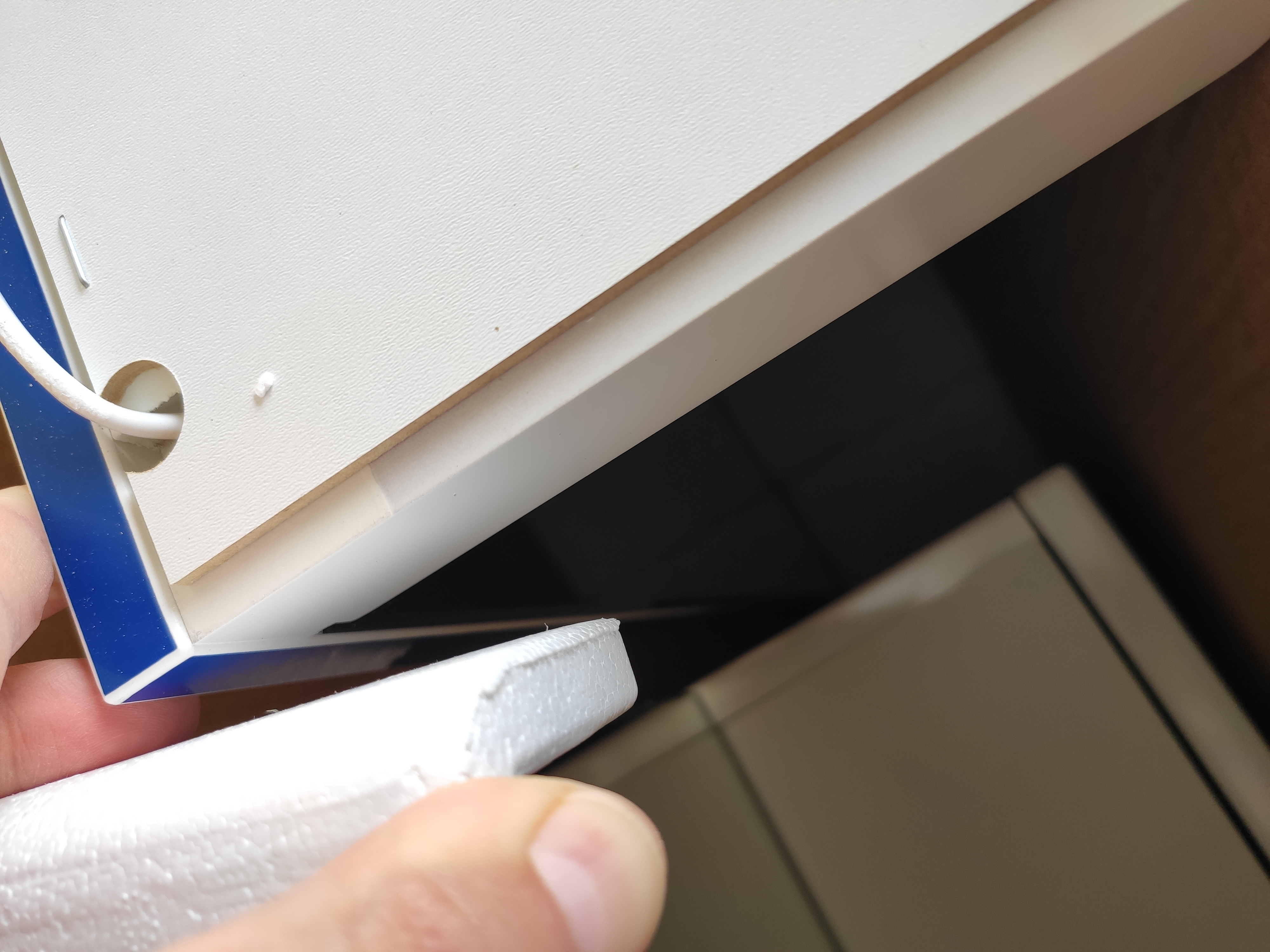

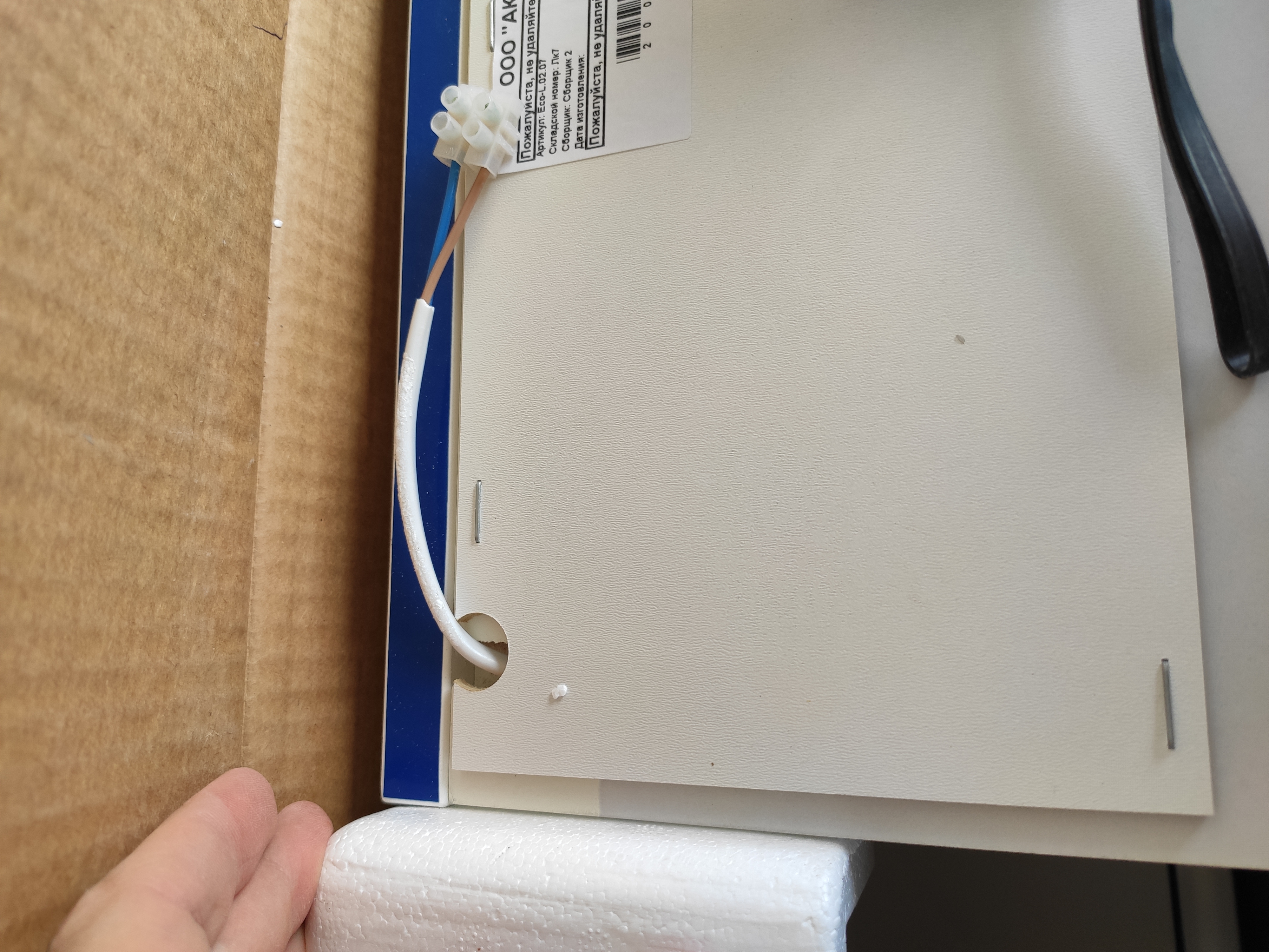

Всем доброго времени суток!
Подскажите, пожалуйста, как подключается к электричеству шкафчик с зеркалом и подсветкой для ванной комнаты: сзади или сверху? Т.е. вывод кабеля должен быть за шкафчиком или выше уровня подвешивания? Шкафчик (если это вдруг важно) такой: https://tula.santehnika-online.ru/product/zerkalo_shkaf_aqwella_ekolayn_75_universalnyy/
С одной стороны, логика подсказывает, что подключаться должен сзади, т.к. есть соблазн что-то положить на верх шкафчика и риск задеть рукой валяющийся там клеммник. С другой стороны, почему производитель сделал вывод провода сверху, а не сзади?
И главное, если подключение должно быть сзади, хватит ли зазора между стеной и шкафчиком для клеммника и как подключение осуществлять? Получается, нужно сначала выполнять электрическое соединение, делая это навесу, поднеся весьма нелёгкий шкаф к месту подвешивания, и только потом повесить его на крюки? Реально ли это?
И ещё вдогонку: такие открытые клеммники вообще допустимы во влажных помещениях?
Так, как предусмотрел производитель.
Никакого зазора быть не должно. В стене сверлится отверстие, вмазывается подрозетник, в нём соединение, закрытое шкафом.
В 4 руки эта операция делается легко и непринуждённо.
Клемники с Вашего фото недопустимы ни в каких помещениях, независимо от влаги, солнца или детей. wago 224-111

А производитель ничего этого не предусмотрел, т.к. сделал вывод проводов сверху, снабдил негодным клемником и оставил очень короткие концы. Эти короткие "писюльки", будучи заведёнными за шкаф, могут достать только до подрозетника, расположенного на месте крюка, на который нужно вешать шкаф.
А в чём смысл именно подрозетника в данном случае? Есть ли у него какая-то другая функция, кроме некого облагораживания углубления в стене?

InvMan, Смысл подрозетника, в том, что в нём находятся клёмники, которыми подключается зеркало. И зеркало вплотную висит к стене не давит на соединения, т.е. никакой зазор не нужен.

InvMan написал: логика подсказывает, что подключаться должен сзади, т.к. есть соблазн что-то положить на верх шкафчика и риск задеть рукой валяющийся там клеммник.
Поставьте такое
InvMan написал: как подключается к электричеству шкафчик с зеркалом и подсветкой для ванной комнаты: сзади или сверху?
Как удобней - у Вас как сейчас выполнена подводка?
InvMan написал: Получается, нужно сначала выполнять электрическое соединение, делая это навесу, поднеся весьма нелёгкий шкаф к месту подвешивания, и только потом повесить его на крюки?
Какая проблема - разобрать точку подключения на шкафу, повесить шкаф предварительно к точки подключения завести кабель, подключить закрыть точку подключения. :confused:
InvMan написал: почему производитель сделал вывод провода сверху, а не сзади?
Шкафчик за 10 килорублей с со скобами :applause:

Rumato написал: Клемники с Вашего фото недопустимы ни в каких помещениях
Тем не менее для лампочки с малым током потребелния с высокой долей вероятностью будет работать долго.
Ну коль выход сверху, то стало быть и подключать сверху.
Разгильдяй ваш производитель. За 11 тыс.руб вполне мог бы сделать сверху снимаемую крышечку (ту что прибил скобами) или дополнительную коробочку в которой должен находиться клемник и под которым можно было бы произвести весь монтаж по приложенной к зеркалу инструкции. А тут подозреваю даже инструкцию и разметки для крепления не приложили.
InvMan написал: С одной стороны, логика подсказывает, что подключаться должен сзади, т.к. есть соблазн что-то положить на верх шкафчика и риск задеть рукой валяющийся там клеммник.
Мокрыми руками на верх ни чего ставить не стоит.
А дальше как минимум несколько вариантов:
  1. Накрыть соединение крышечкой, как и предложили выше.
  2. Снять крышечку прибитую скобами (скобы извлечь и прикрутить крышечку маленькими саморезами), повесить зеркало, произвести соединение под крышечкой и прикрутить крышечку на место.
  3. Если подготовлено место соединения в другом месте, то вскрыть верхнюю крышечку (извлечь скобы), вывести новый провод нужной длины и соединить в планируемом месте.

Высота 1м 80 см, посередине раковины. Провод 3х1,5. Выводится в оболочке через дырку D 14 мм в плитке. При размещении зеркала или шкафа оболочка с провода снимается, провода вверх, вешается элемент мебели, производится соединение проводов и они прячутся сверху за мебель. Так делаю лет 15, проблем нет. :confused: ;)
