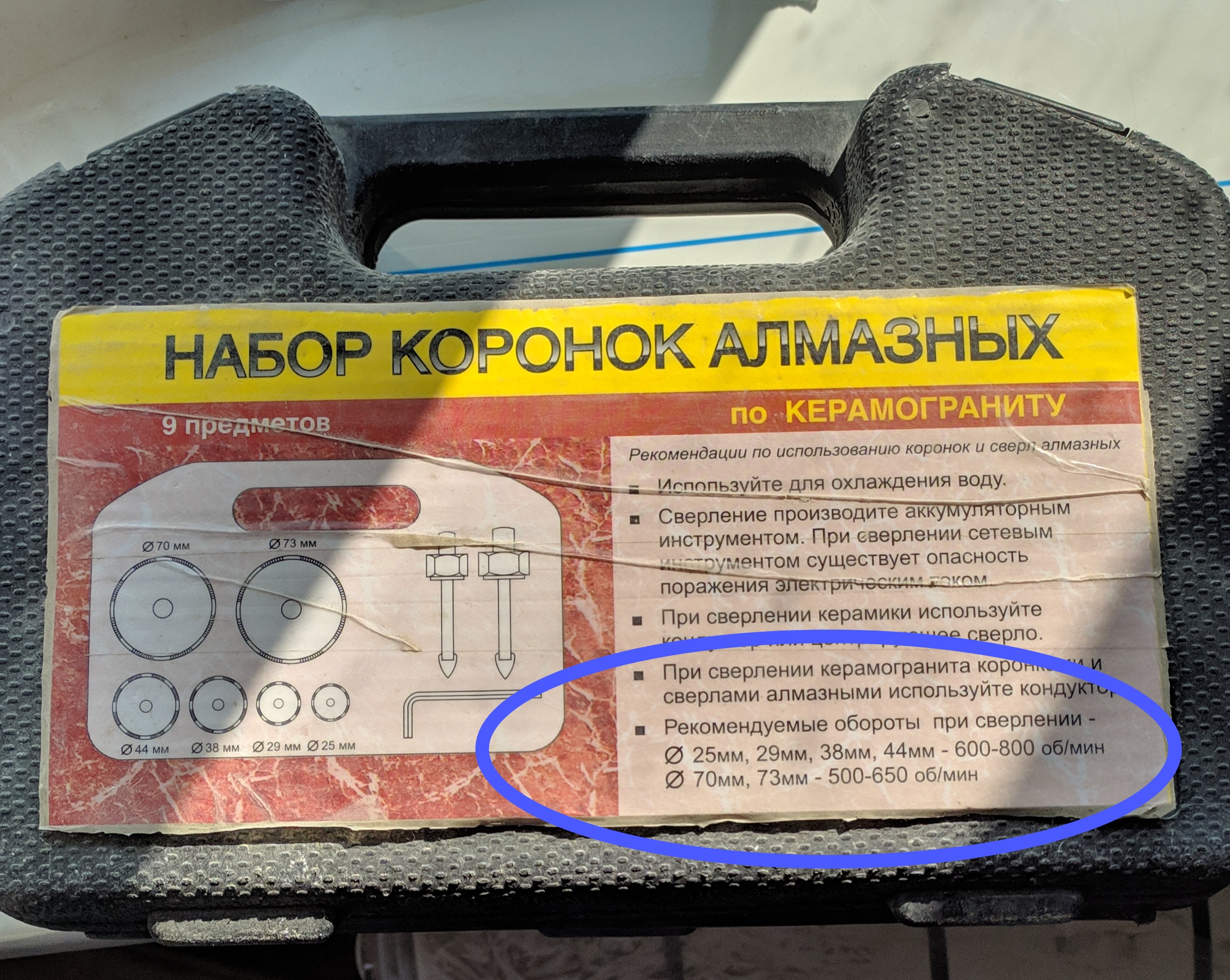

Covboy написал: 25-44 mm (max 600-800 ob.), 45-82 mm (max 450-600).
не понял, рекомендуемые, например Bosh обороты для алмазной коронки 1500-2000 оборотов кажется. точно не помню, или 1000-1500.
Возможно, мы говорим о разных весчах. Алмазная коронка по керамограниту это немножко не то, что алмазная коронка по бетону. Там, я допускаю, будут иные обороты.
