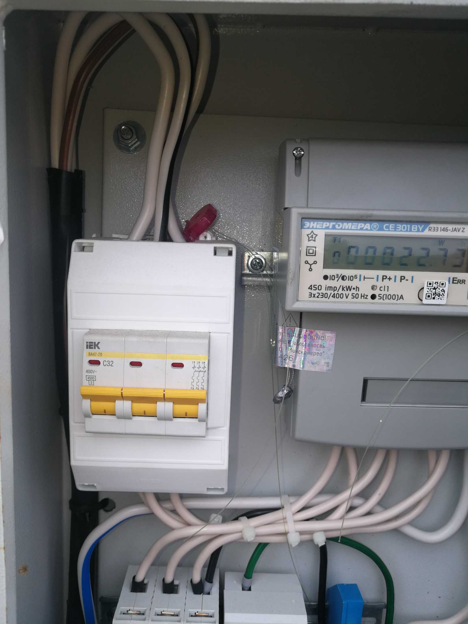

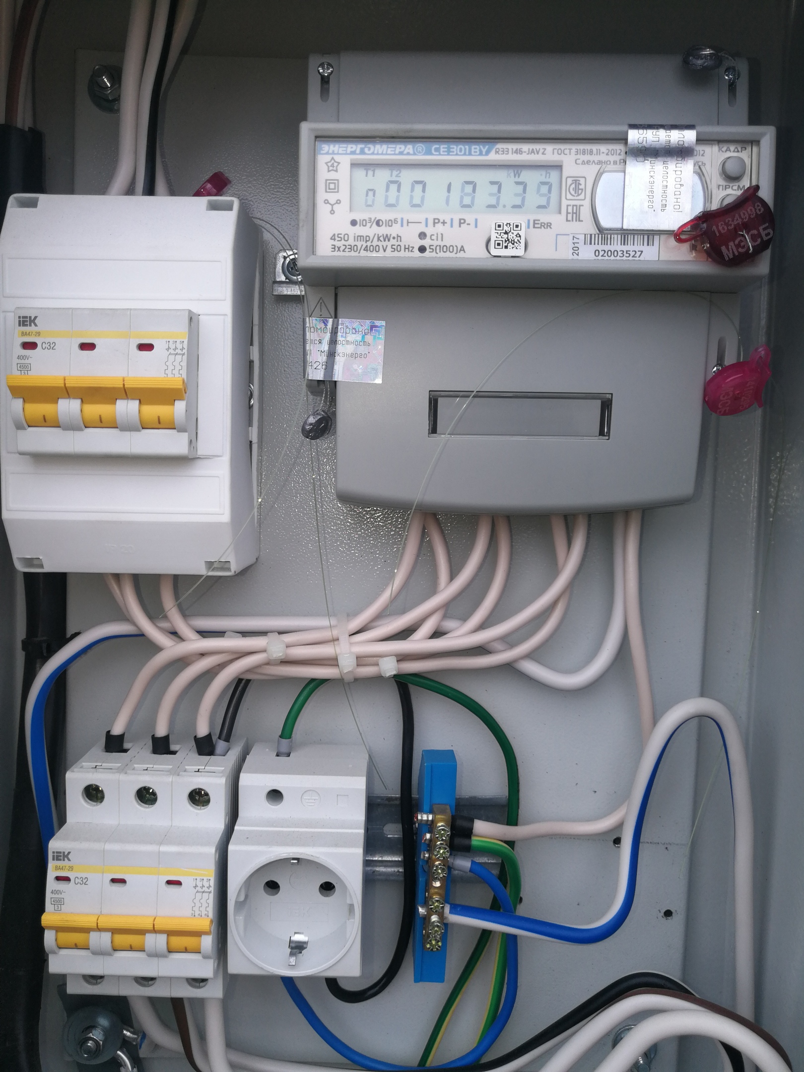

maksbsize написал: Выделенная мощность 7кВт (старая ЛЭП).
10 ампер на вводе.
Вся схема будет состоять из трёх АВДТ В10/0,03 275 В. Никаких электрокотлов, варочных поверхностей и духовых шкафов...
maksbsize написал: Может я ге-то накосячил, могли бы подсказать замечания по схеме?
Вам не электрик, вам печник нужен. И дрова в большом количестве.

До счетчика и после стоят 32А автоматы. Новая информация: котел будет твердотопливный, запитать нужно будет 3 насоса 3х фазных + какая-то автоматика на котле.
