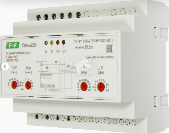

dokar написал: СтранникXXI, Ну дык с применением умных счётчиков такое возможно. Только откуда они в СССР ?
Счетчики с ограничением общей мощности по 3-м фазам - это не новость. Мне непонятно, каким образом это позволяет
Aтос написал: распределять нагрузку более равномерно

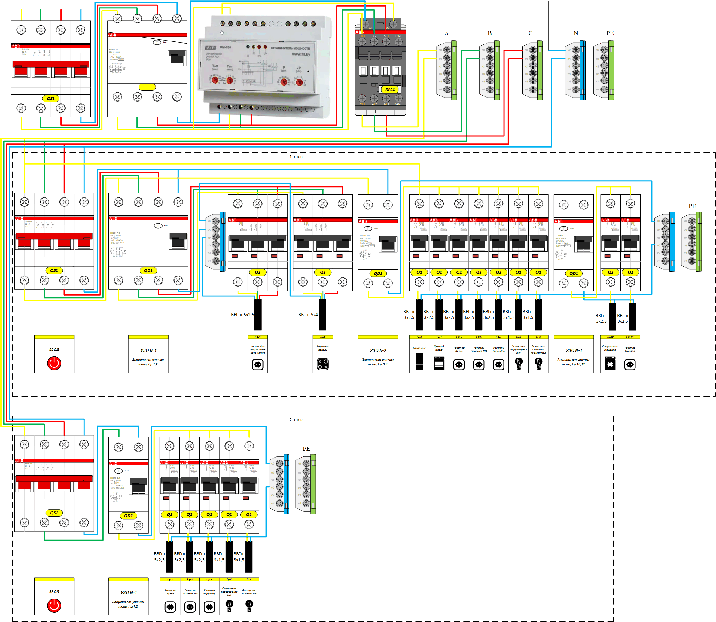

02.10.2020 в 08:41:56
Чуть изменил схему https://yadi.sk/i/Jz0_EZ1LdDJj0g

02.10.2020 в 10:11:38
зачем на третьем этаже щит вообще?! там аж пять линий - проще кинуть от второго зачем на вводах щитков ставить рубильники? логичнее было бы отключать их вместе с линями из распределителя на первом этаже. Соврешенно не понятно каскадирование УЗО

02.10.2020 в 13:33:27
Dron/9K написал: зачем на третьем этаже щит вообще?! там аж пять линий - проще кинуть от второго зачем на вводах щитков ставить рубильники? логичнее было бы отключать их вместе с линями из распределителя на первом этаже. Соврешенно не понятно каскадирование УЗО
Dron/9K, Можно поподробнее про каскадирование УЗО?

02.10.2020 в 14:58:20
maksbsize, скорее селективность Селективность устройств защитного отключения означает, что для устройств, включенных в цепь последовательно, при возникновении в защищаемой ими цепи тока утечки, должно сработать только то УЗО, которое ближе всех расположено к месту повреждения.

02.10.2020 в 15:27:11
megrad написал: maksbsize, скорее селективность Селективность устройств защитного отключения означает, что для устройств, включенных в цепь последовательно, при возникновении в защищаемой ими цепи тока утечки, должно сработать только то УЗО, которое ближе всех расположено к месту повреждения.
megrad, А что не так у меня? Одно общее узо(селективное) и на каждом этаже свое

02.10.2020 в 20:58:55
maksbsize написал: Одно общее узо(селективное)
Для чего оно? Что защищает?

02.10.2020 в 22:09:55
Dron/9K написал:
Dron/9K, А у тс разве квартира ? У него дохлая воздушка с ТТ , по определению
