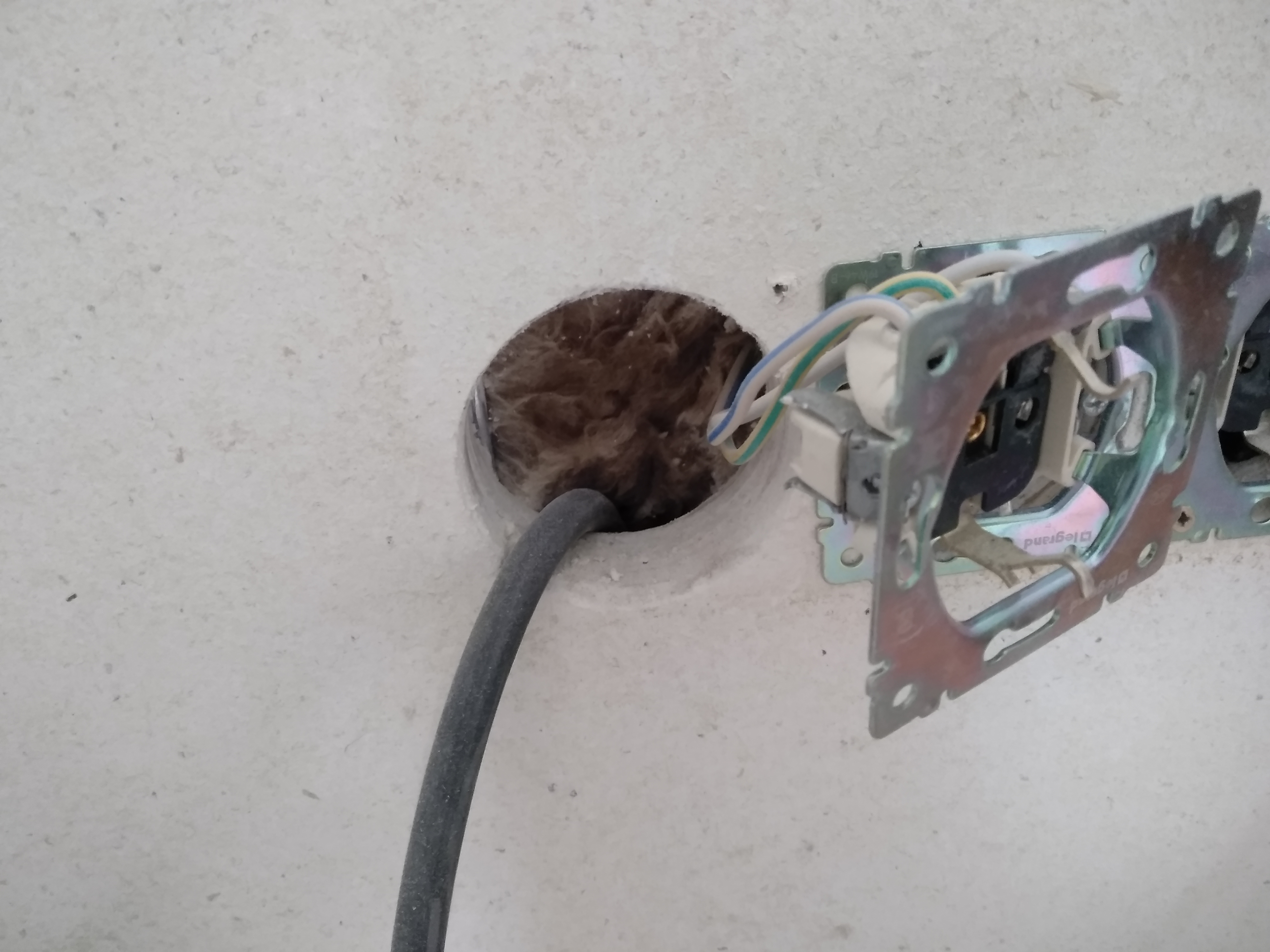

Подскажите сделана межкомнатная перегородка 2 листа ГВЛ Knauf, вата Knauf acoustic, 2 листа ГВЛ. Также сделана звукоизоляция стены с соседями 2 листа ГВЛ, потом вата Knauf acoustic. Вопрос: розетки и выключатели обязательно устанавливать в подрозетники для ГВЛ или можно розетки и выключатели закрепить враспор с помощью лапок непосредственно в ГВЛ. Какие функции несёт подрозетник в данном случае? Изоляция провода от ваты ? Есть ли нормативные документы, где указано, что обязательно использовать подрозетники ? Текущий электрик говорит, что необязательно. Спасибо за помощь

Beginner написал: Текущий электрик говорит, что необязательно.
Что течет из этого елехтрика и как его назвали при рождении?
strider1978
strider1978
Регистрация: 16.01.2016
Сообщений: 10391
18.09.2020 в 22:06:51
У текущего электрика нет коронки, такие "скупые рыцари" сейчас через одного.

strider1978 написал: У текущего электрика нет коронки
Простите за непонимание: а что, коронка обязательна? Ножевка, такая, как для ГКЛ не пройдет? Автору. Сомневаюсь, что розетка долго будет держаться в ГВЛ. Выключатель или кнопка - может быть. Но я бы не рисковал, если для себя. Это Ваш исполнитель: сдал и испарился. А Вам жить.

igor1 написал: Сомневаюсь, что розетка долго будет держаться в ГВЛ
аналогично

igor1 написал: а что, коронка обязательна?
Если цель электрика - заработать денежку - то да, обязательна. И не абы какая, а та, в отверстие от которой подрозетник идёт с напором.
igor1 написал: Ножевка, такая, как для ГКЛ не пройдет?
Есть квадратные подрозетники, поэтому ножовка тож должна быть.

igor1 написал: Простите за непонимание: а что, коронка обязательна?
Да.
Теоретически можно и гвоздём проковырять. А практически - лучше и не пытаться.

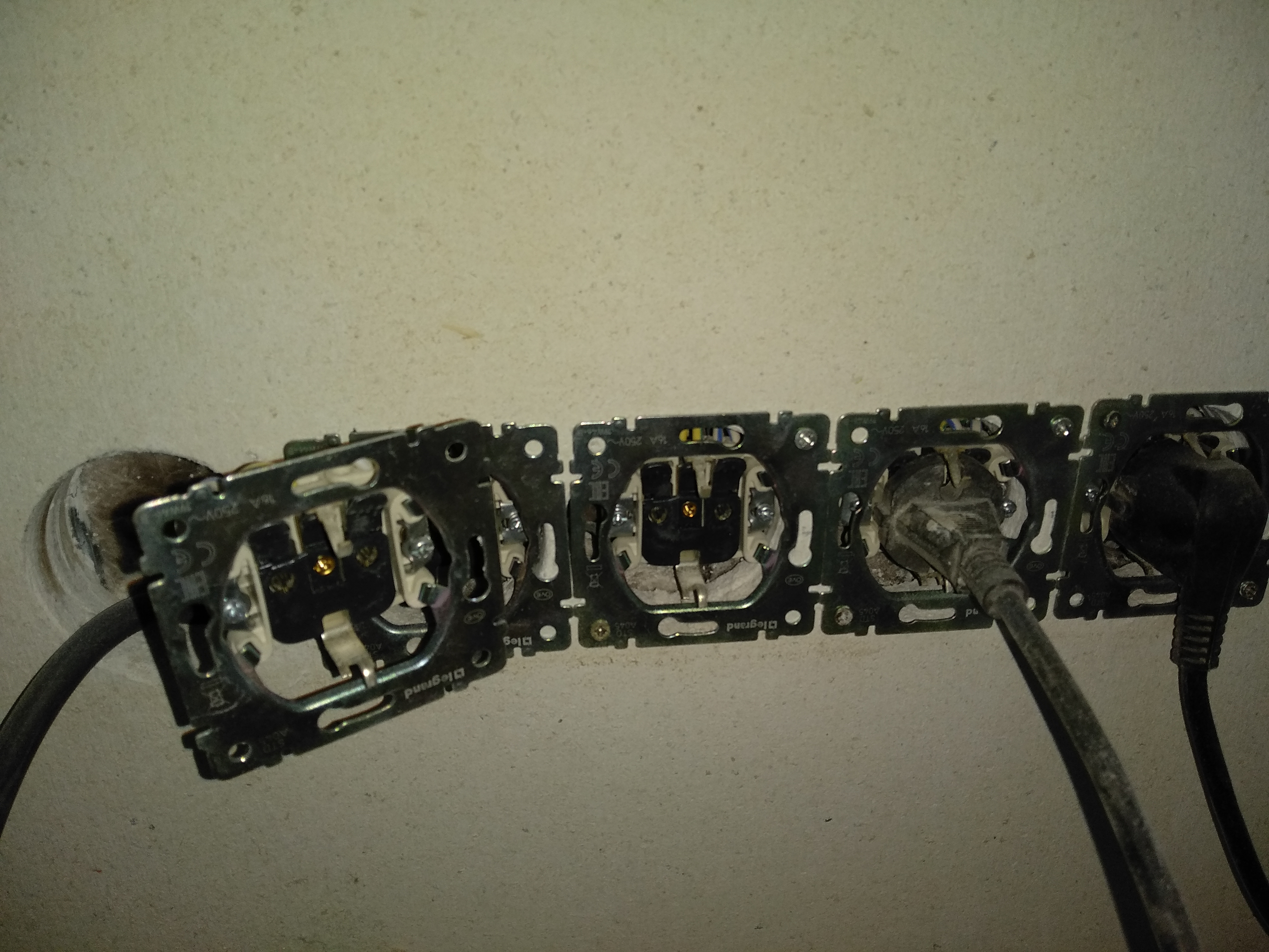

Подскажите, пожалуйста, сейчас вот так установлены розетки в межкомнатной перегородку из двойных листов ГВЛ и шумоизоляции из ваты. Это нормально? Я не вижу подрозетников. Отсутствие подрозетников черевато тем, что розетки могут выйти из дырки вместе с вилкой сетевого шнура ?

Beginner написал: Это нормально?
Ненормально.
Beginner написал: Отсутствие подрозетников черевато тем, что розетки могут выйти из дырки вместе с вилкой сетевого шнура ?
И утеплитель будет сыпаться постоянно из дырок.

Beginner написал: Подскажите, пожалуйста, сейчас вот так установлены розетки в межкомнатной перегородку из двойных листов ГВЛ и шумоизоляции из ваты. Это нормально? Я не вижу подрозетников. Отсутствие подрозетников черевато тем, что розетки могут выйти из дырки вместе с вилкой сетевого шнура ?
Beginner, где же вы таких работничков находите? :confused: :popcorn есть ведь даже раздел здесь на форуме по поиску нужных исполнителей
