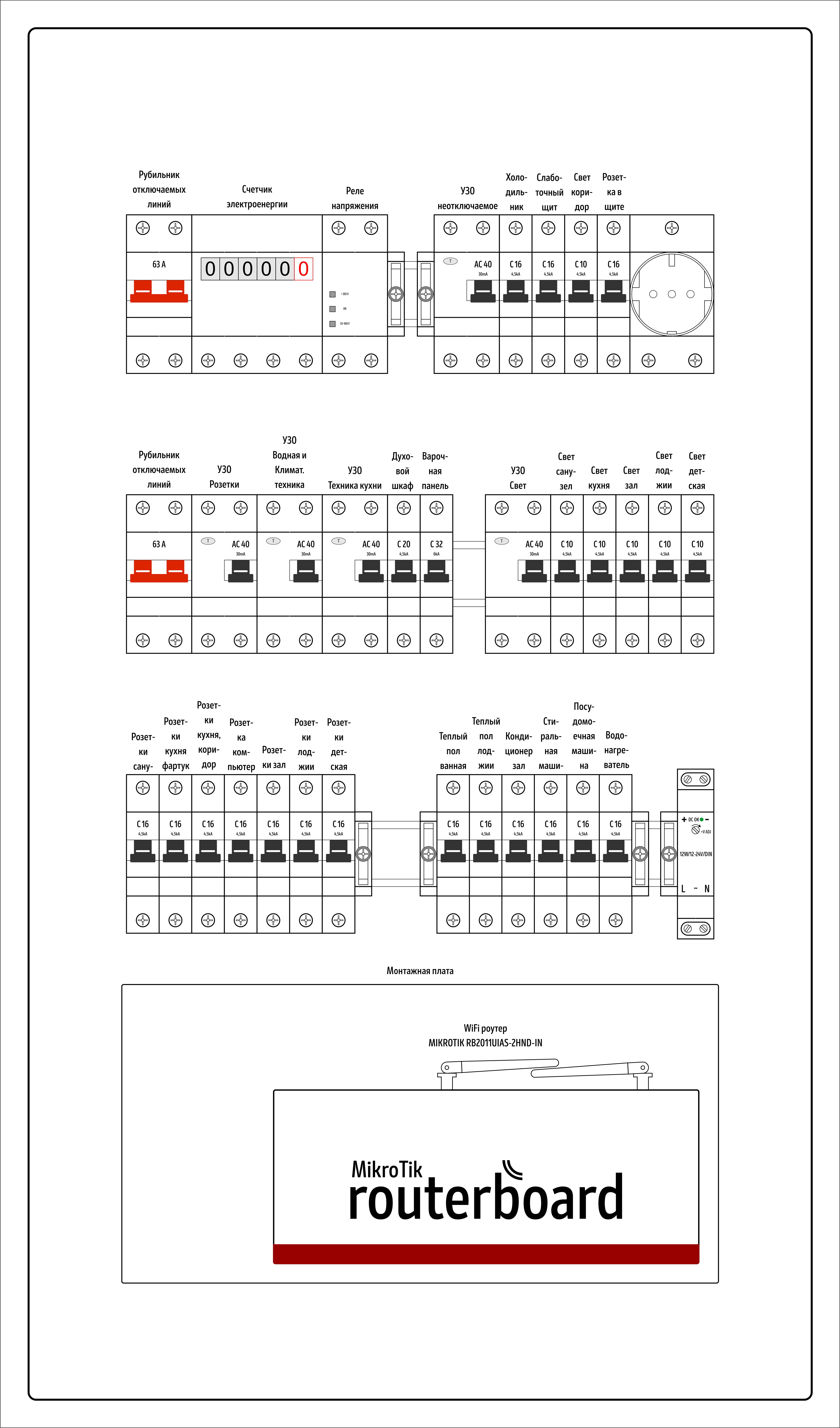

dokar написал: самое относится к стационарной технике которую так просто из розетки не выключить: духовка, варка... Мишутк, Да, ну ? Под цоколь , тысячу раз обсуждалось . Последний раз день назад . )
dokar, варка уж точно не через розетку (клеммник), духовка под цоколь... Ну представляю я себе, как мне звонит бабушка и говорит, что нет света. А я такой: "бабуль, встань на карачки, открой цоколь, доберись до розетки и выключи духовку, а я вечером заеду и починю". Вместо: "опусти в щитке третий рычажок во втором ряду".

Мишутк, я понял ваше замечание, подумаю какие внести изменения. Подскажите тогда еще автоматы какого производителя и серию лучше использовать и щит для все этого. В данный момент у меня вот такие наброски: ABB SH200L (10A-20A); ABB S200 (32A-63A); ABB FH200 (40A-63A 30mA AC); ABB Basic M (63A рубильник); ABB Mistral65 54 модуля (без клемм).

Подредактировал схему будущего щита, и да свет у меня весь в одной группе.
Подскажите пожалуйста штроба глубиной в 30 мм подойдет для подвода проводов в щиток? Ширина шторбы будет в районе 25 см.

semenovia написал: свет у меня весь в одной группе.
Дело, разумеется, Ваше, но я б разнёс под два УЗО.
semenovia написал: штроба глубиной в 30 мм подойдет для подвода проводов в щиток? Ширина шторбы будет в районе 25 см.
В принципе - да...

semenovia, зачем столько групп на свет и отдельное УЗО?

semenovia, на теплый пол лучше 1.5 мм заложите под автоматом на 10 ампер, вряд ли он у Вас мощностью более 2х кВт, а в клеммы регулятора толстые жилы пихать не айс, на свет выше крыши два автомата с разных УЗО, УЗМ лишнее, рубильник и отключайка тоже (при отъезде легче лишние УЗО рубануть, тем более их рекомендуется регулярно проверять) розетка в щите на дин рейку... а закроется крышка щита с воткнутым в неё блоком питания? счётчики по проекту дома в квартирах? если нет, то лучше его в квартиру не тянуть роутер без 5 ГГц в многоквартирном доме - ну такое

semenovia, если хотите смешивать S и SH, то хотя бы не лепите их в одной группе рядом, для них разные шины идут. Прежде чем брать SH-L, поинтересуйтесь у дилеров насчёт новой домашней серии SZ200.
Есть вероятность, что АВВ может снять с производства старый хлам SH-L 4,5кА и SH 6кА, т.к. есть новые серии basic M 4,5кА и SZ 6кА.

Abrikos написал: производства старый хлам SH-L 4,5кА и SH 6кА, т.к. есть новые серии basic M 4,5кА
Так, вроде же позиционируется линейка "Н" как Сompact Home- "среднее" решение, а линейка "basic" как самая начальная? ПО смыслу линейка выглядит как S--SH--basic. Они одно другим заменить SH на basic не могут.
