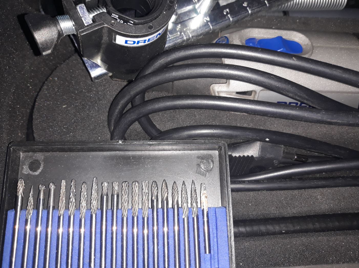

Был такой опыт - Дремелем (4000) через его кондуктор на низких оборотах. Как раз его диаметр - 3мм. Быстро засверлился, НО зависит от бетона. В одном месте попал на камушек и угробил пару твердосплавов:

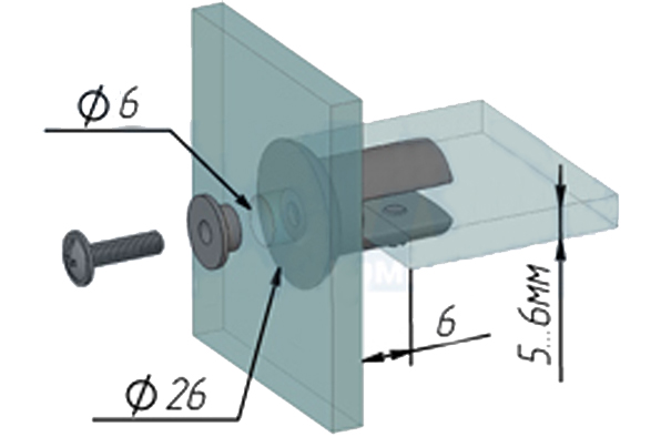

Сухарь, крепление стекла подразумевает пластиковую компенсирующую вставку, одеваемую на саморез/винт. Далее... Сверлить 6-8мм, положить Ротбанд жидкий, вставить дюбеля, и отцентровать по отверстиям в стекле. Для крепления можно юзать крепеж зеркал, но там отверстие в стекле должно быть 5-6мм, и саморез 3,5мм ставится с зазором. Вообще, ТС лёгких путей не ищет, и безумная идея в стекле d3 приводит к проблемам.

AKI написал: Дремелем (4000) через его кондуктор
А что это? Ссылку на магазин можно?
AKI написал: угробил пару твердосплавов
А какие именно нужны и сколько такие стоят?

А стекло весит 16 кг. При отверстии 7мм и крепеже, включая
sanya1965 написал: пластиковую компенсирующую вставку
, 6,8мм, места на перекос просто нет. Поэтому точность координат и абсолютно прямой угол. Именно из-за этих требований идея с

FashRus написал: А что это? Ссылку на магазин можно?
Пожалуйста, ссылка. Кондуктор в комплекте. Но это не ваш случай, судя по задаче.
FashRus написал: А какие именно нужны и сколько такие стоят?
Продаются, например, в ВИ. Сейчас этих наборов (как на фото) уже нет в продаже. Любые аналогичные твердосплавные боры 3мм. Но еще раз: это лишь один из вариантов. И не самый оптимальный.
