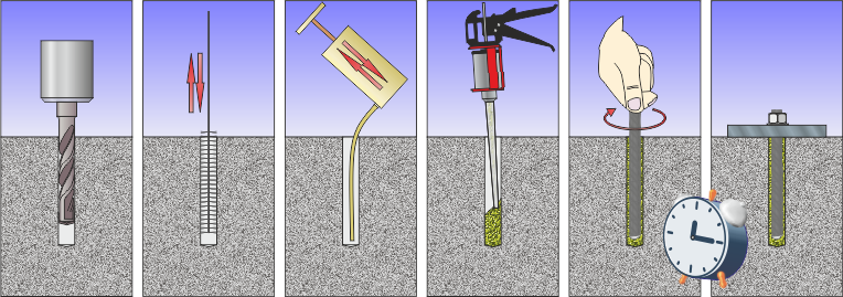

FashRus написал: анкер вставляется дюбель или он сам по сути дюбель и саморез вкручивается в него (тогда как же вкрутить дюбель в тот хим. анкер, который стеклоподобный)?
Схема:
FashRus
FashRus
Регистрация: 22.03.2008
Череповец
Сообщений: 554
01.10.2020 в 23:51:37
AKI написал: Схема:
Второй пункт обязателен? Почему? Третий - что это? Т.е., в итоге, хим. анкер выполняет функцию дюбеля? А когда нужно вставлять/вкручивать дюбель - в процессе застывания или уже когда полностью застынет?
AKI
AKI
Регистрация: 28.03.2012
Сообщений: 6814
02.10.2020 в 00:19:13
FashRus, второй и третий пункты это подготовка (очистка от пыли). Хим.анкер заменяет дюбель. Вставлять/вкручивать шпильку (болт) сразу после заполнения хим.анкером. До застывания.
