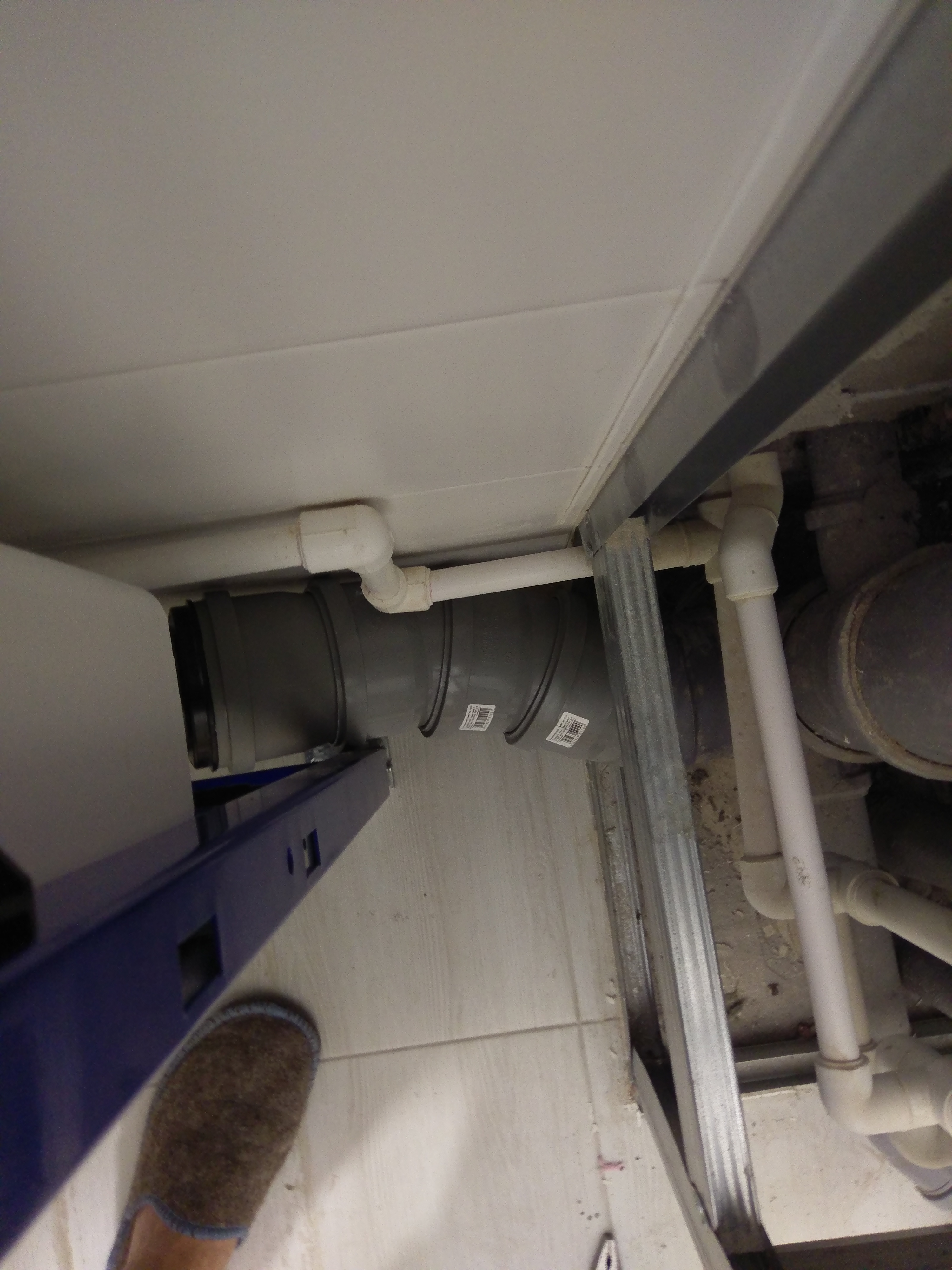

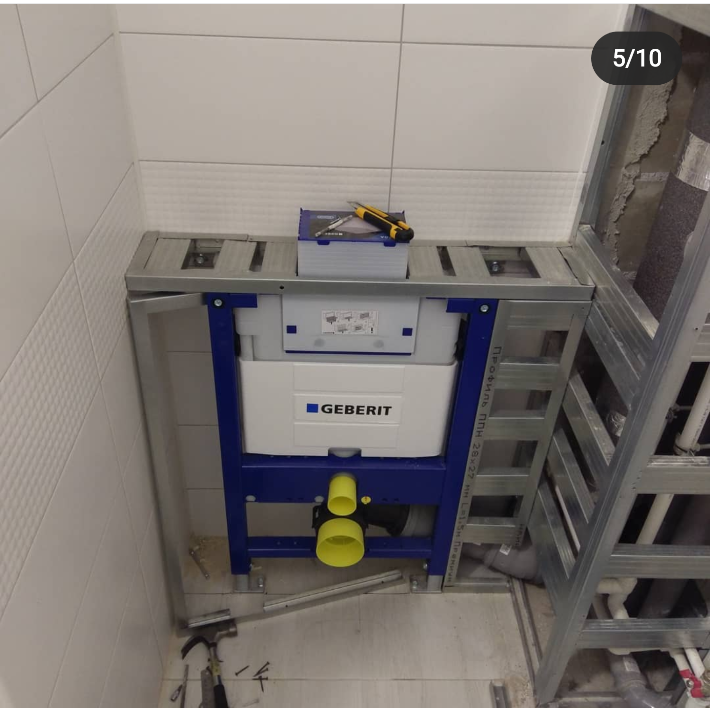

Доброго дня. Подскажите пожалуйста нормально ли сделан отвод к фановой трубе от инсталяции. От фановой трубы 30+15+15 и прямой коротыш . Просто никогда не сталкивался, делаю сам. Только таким количеством смог добиться идеального соединения без пегибов на стыках. Буду очень благодарен за ответы и любые комментарии. ЗЫ. По поводу установки на плитку ,да я знаю, что не по "феншую" ,но тут уж "что выросло, то выросло")

rusnikos, нормально будет работать.

С канализацией все Ок! Про установку-путаете со стяжкой, на неё не стоит инсталляцию ставить. А на плитку фэншуйнее чем на плиту :applause:

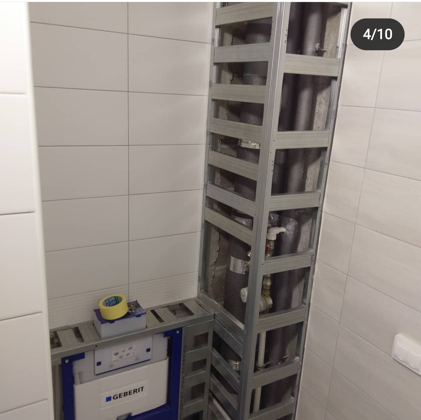

rusnikos, если перейти с 90 на 110 на 15см ближе к стояку, то инсталляцию можно было бы подвинуть ближе к стене на 20мм. И это еще не поздно сделать - старые отверстия уйдут под двойную общивку (лучше ГВЛВ) и профиль. Кроме того инсталляцию лучше снять и поставить внутрь направляющего профиля - иначе не к чему будет крепить листы обшивки внизу под инсталляцией. А так - канализация - все гуд.

BV, Здравствуйте. Извините,что отвечаю через год. Только сегодня заглянул и прочитал) Ближе к стояку не получилось бы,там и так минимум 17см. По остальному фото из инсты скопировал,там примерно как все было) Уверен что косяков много,но для меня это первый опыт в таком деле)))
