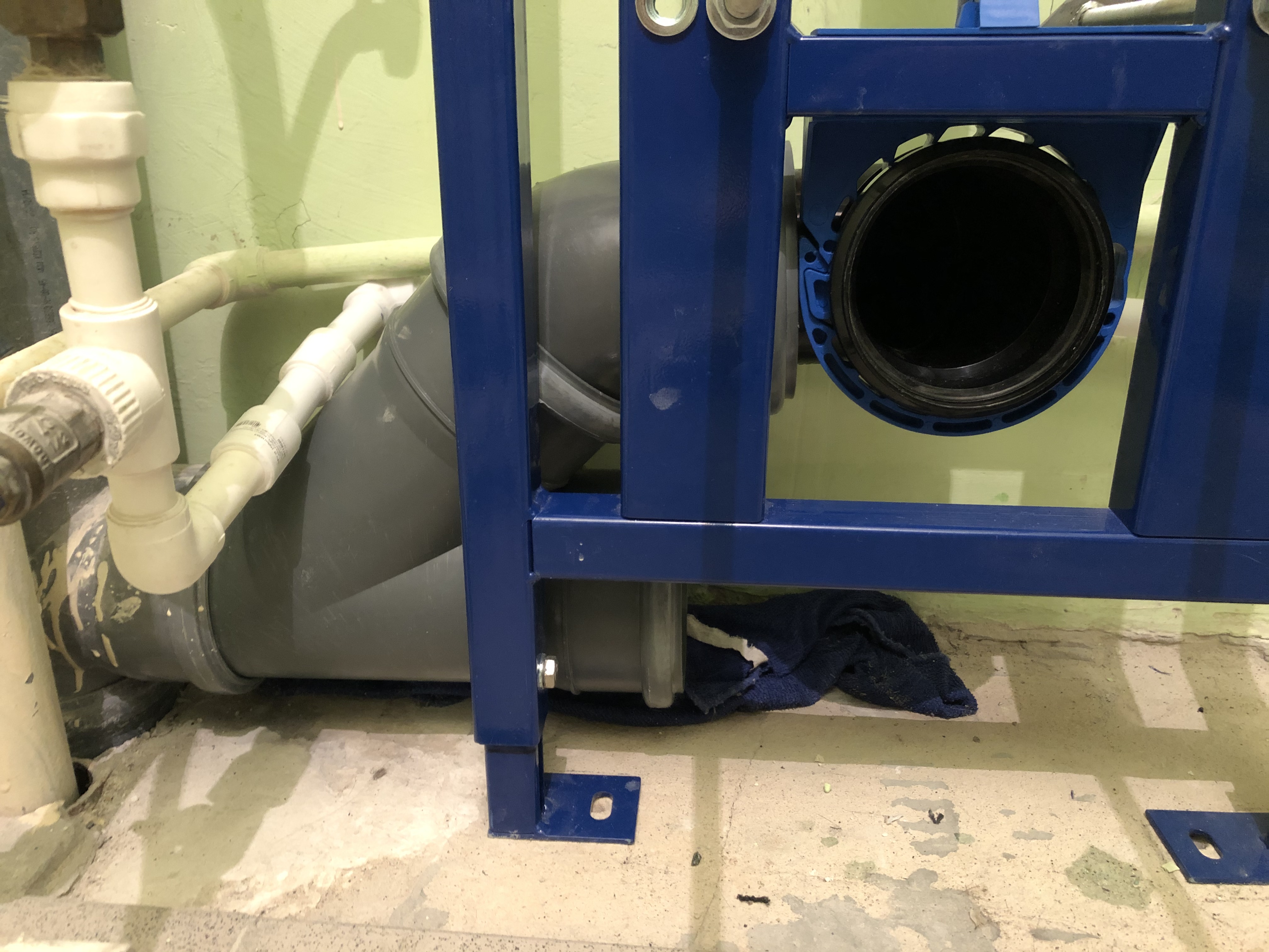

megaqiwi, не будет, если огрызок трубы перед тройником убрать.

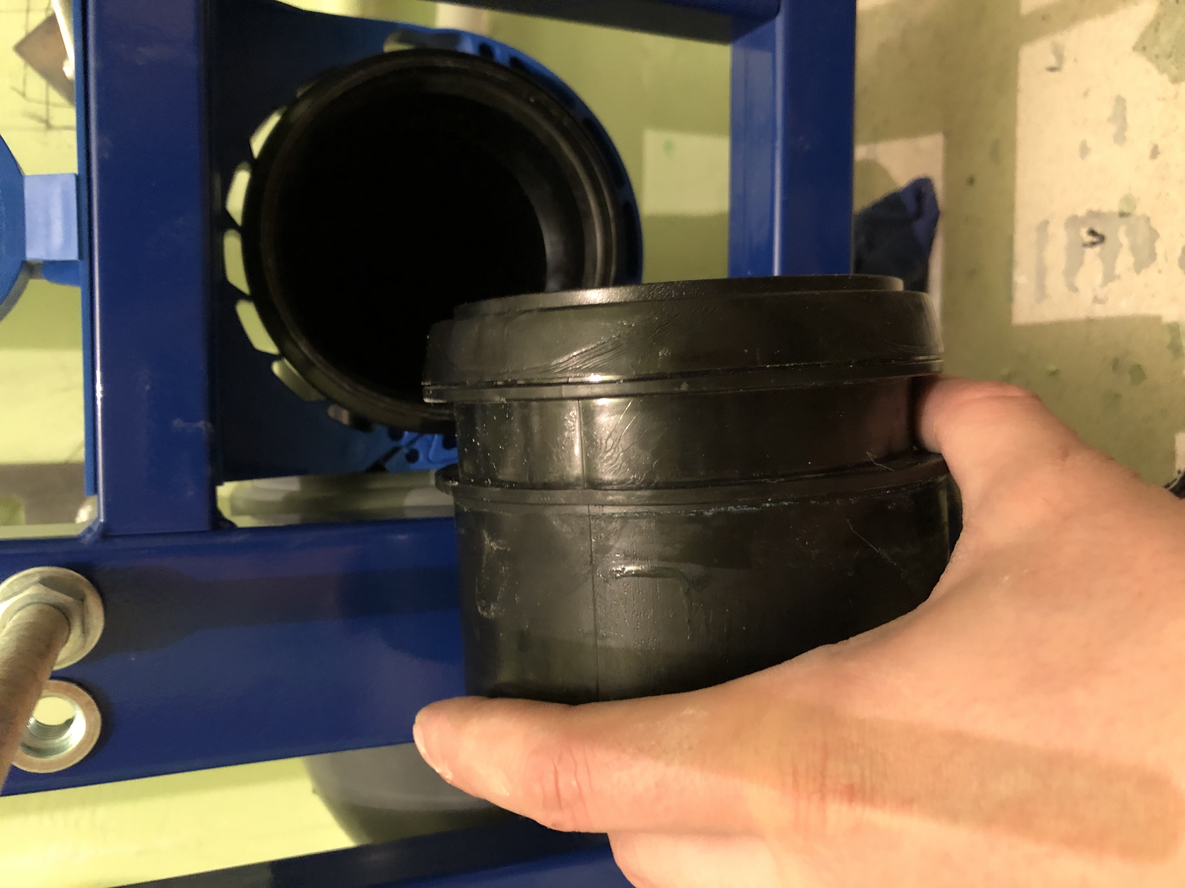

stad, опять почти, но не подходить чуть-чуть... Перебор...
Купил переход эксцентриком 110х90мм. Идеально бы его сюда поставить обрезав предварительно выход Г-расширение 110мм оставив 90мм, но опять «НО»! Переход на эксцентрике 90мм удлинен, и не вмещается во весь этот конструктор =(

megaqiwi, гофрой подключить не вариант?

megaqiwi, Сколько выставили инсталяцию по сетке от Чистого пола? Ну поднимите блин на сантим полтора, ногами болтать сидя не будете.

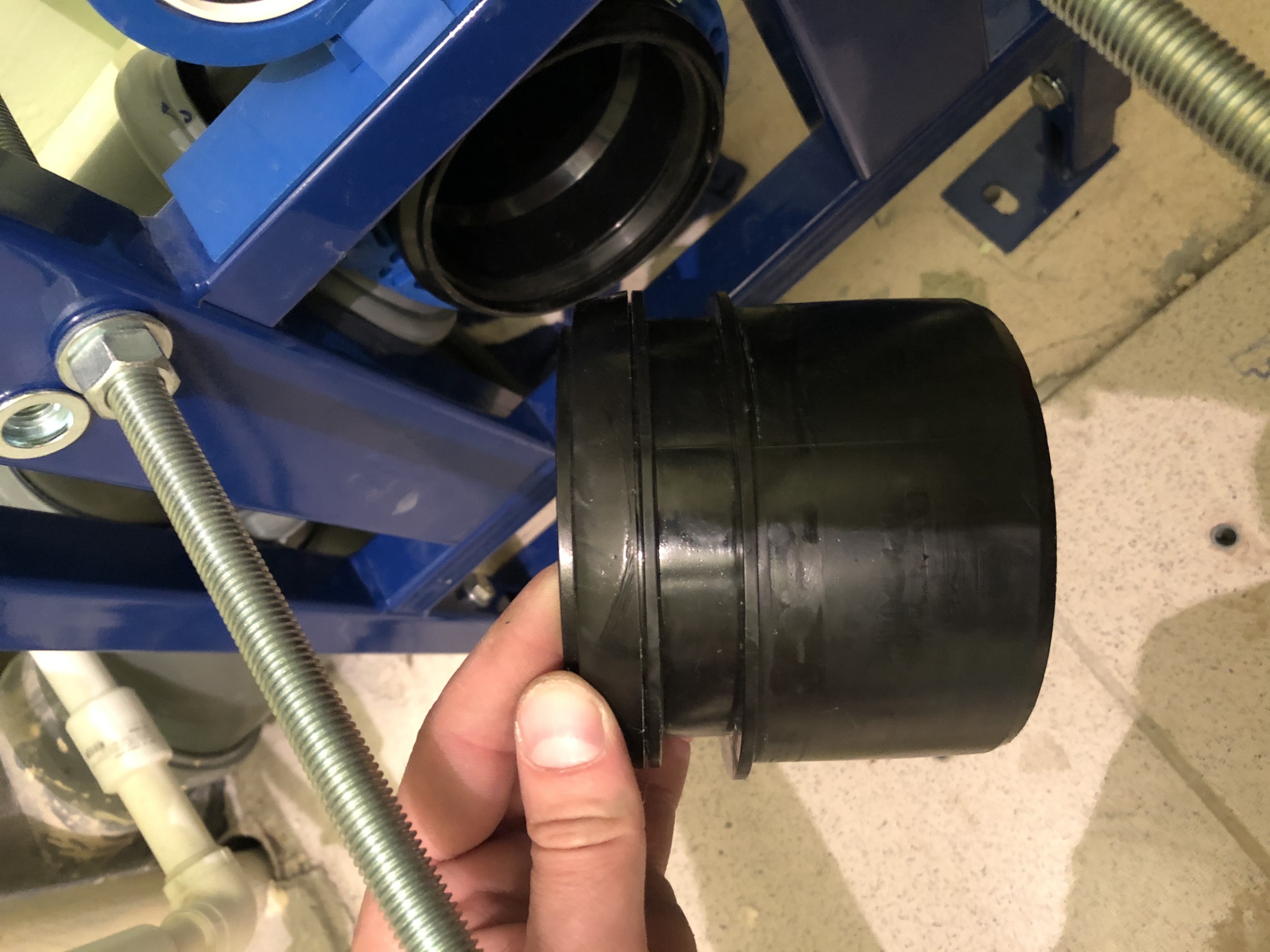

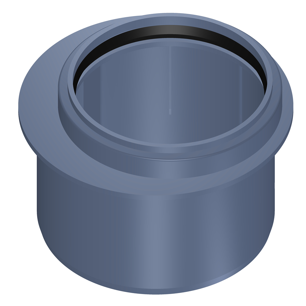

Редукция у вас неправильная. Вот правильная
Если места чуток не хватит, то тройник если что можно слегка укоротить. До самого начала отвода.

Hitgher, по метке 1015мм от грязного пола... до ободка унитаза примерял, примерно 400мм... сколько ещё могу поднять?

stad, с виду такой и есть... Продавец сказал ориджинал Алькапласт

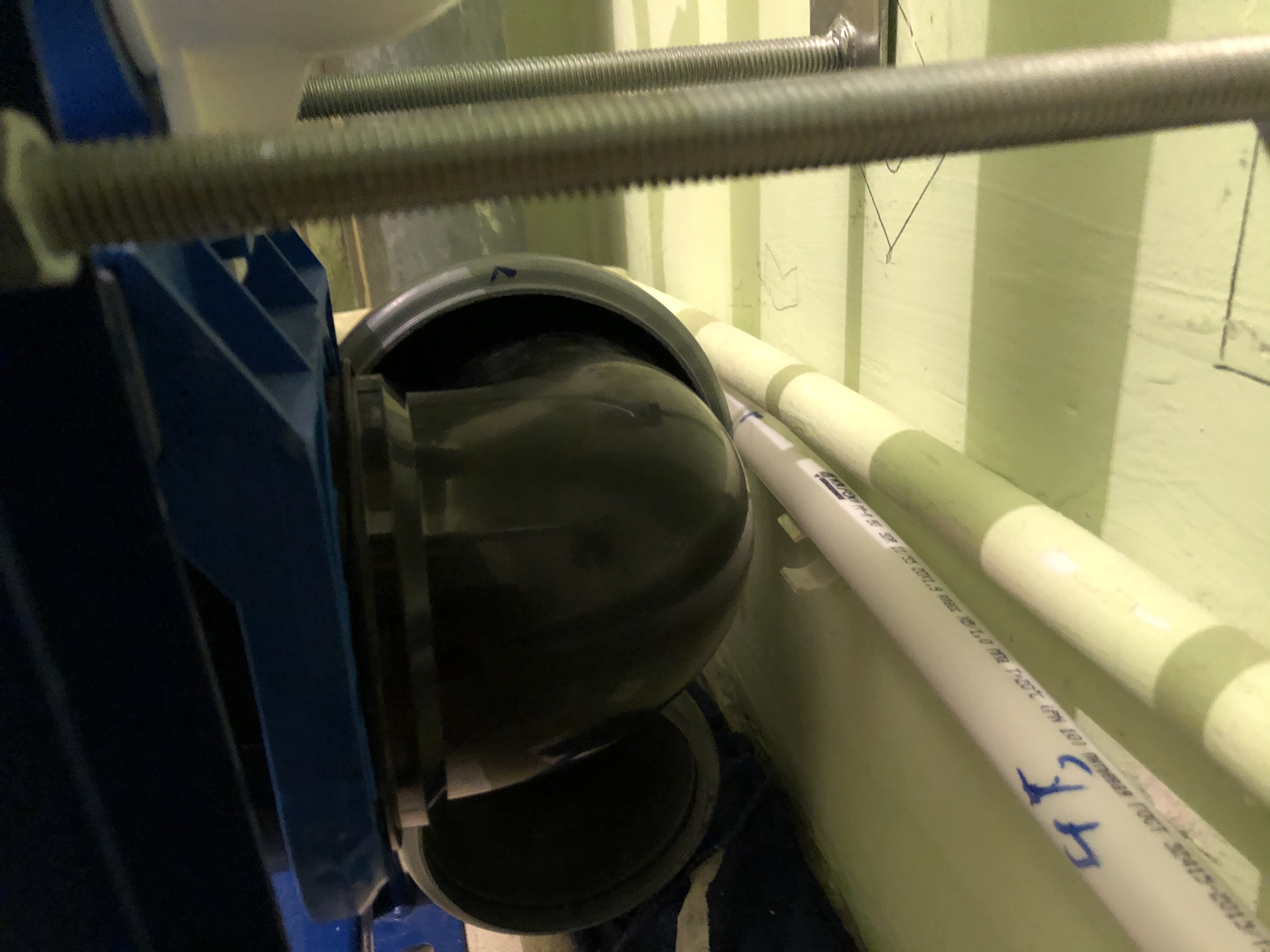

Сообщений: 16
06.10.2020 в 09:30:26
stad, тройник уже по максимум вошел, до отвода... Думаю попробовать два варианта совместить... от стояка -> огрызок -> тройник -> переходник 110/90мм -> и отрезать до 90мм отвод от инсталляции
