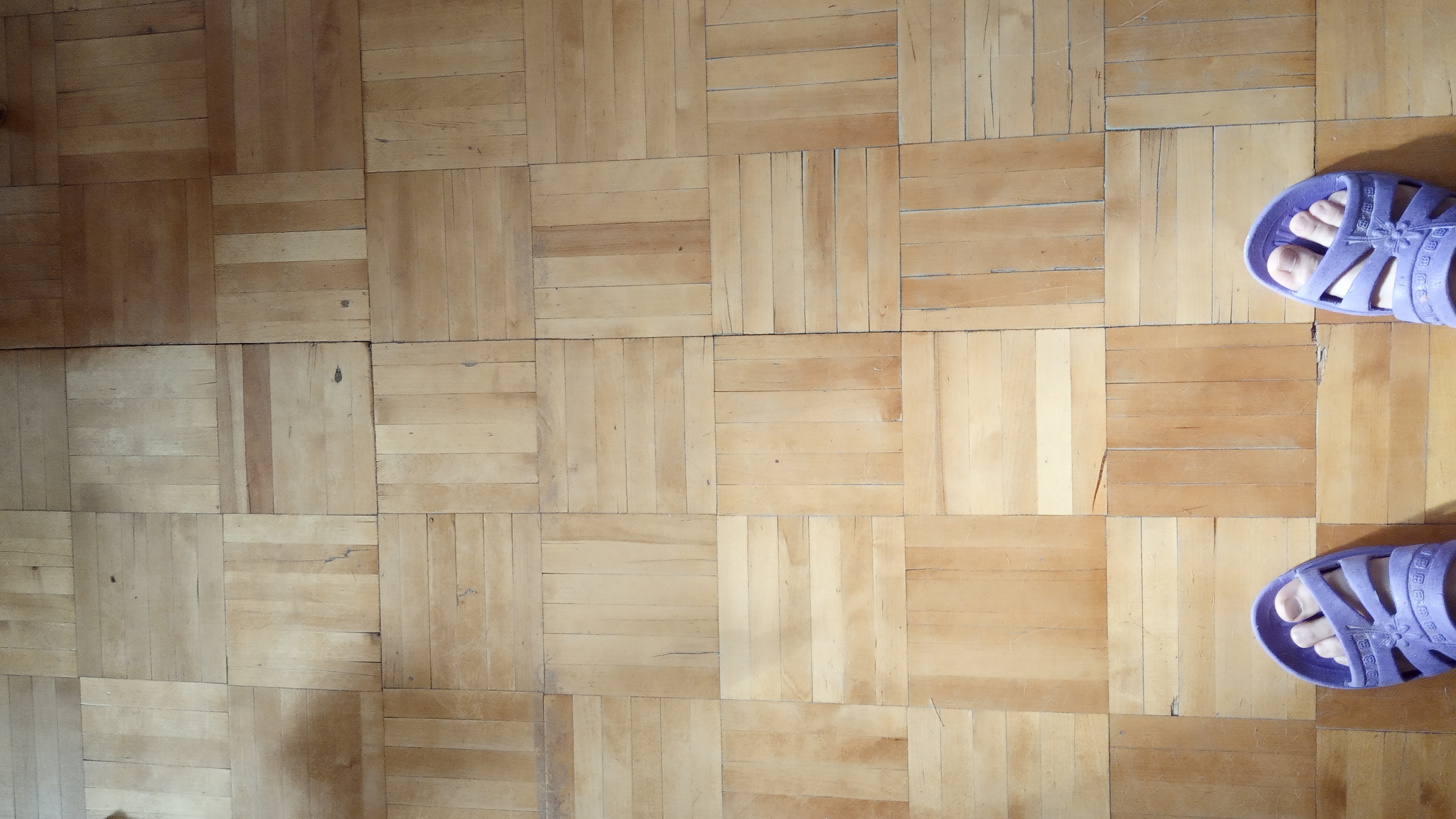

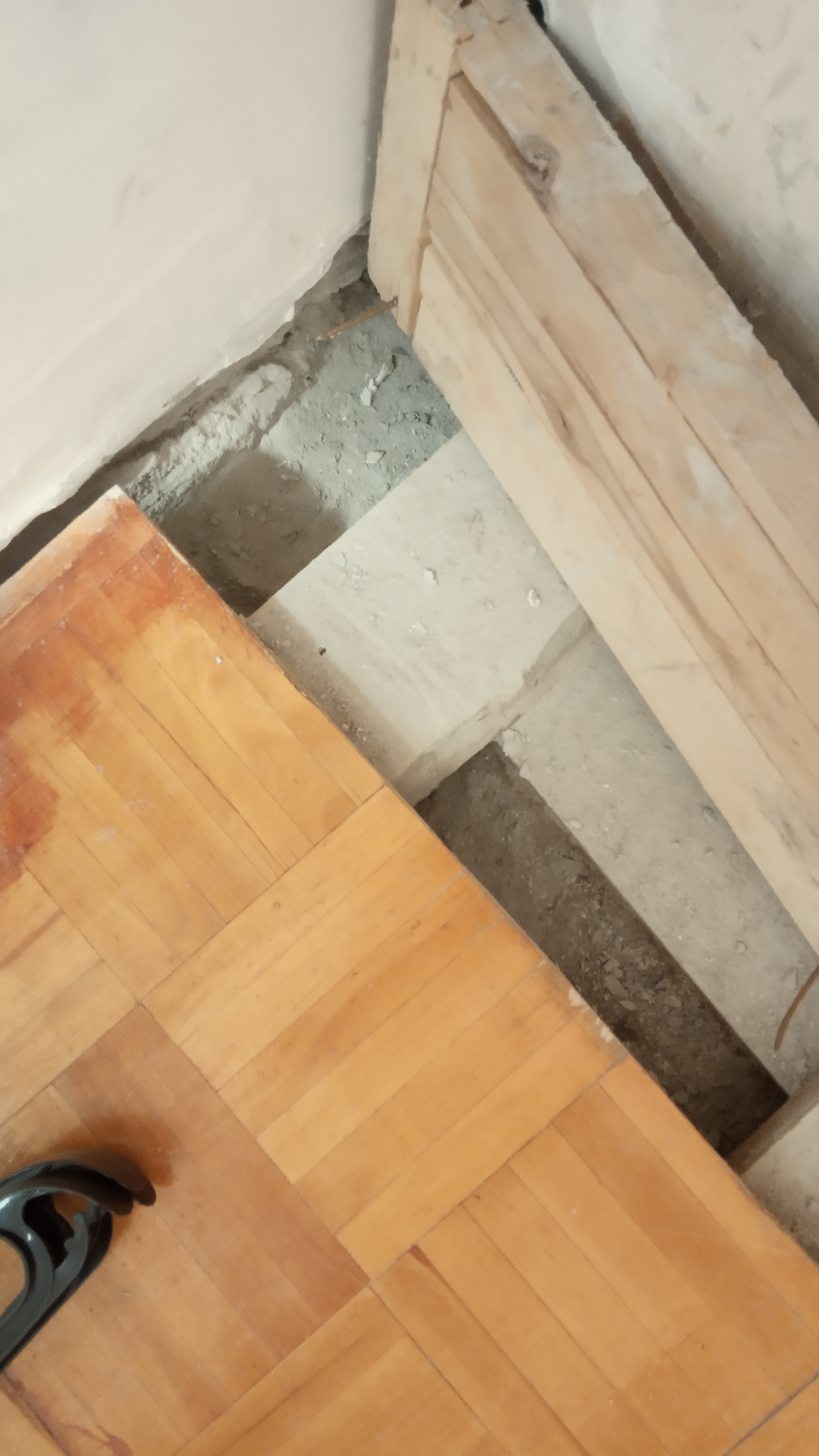

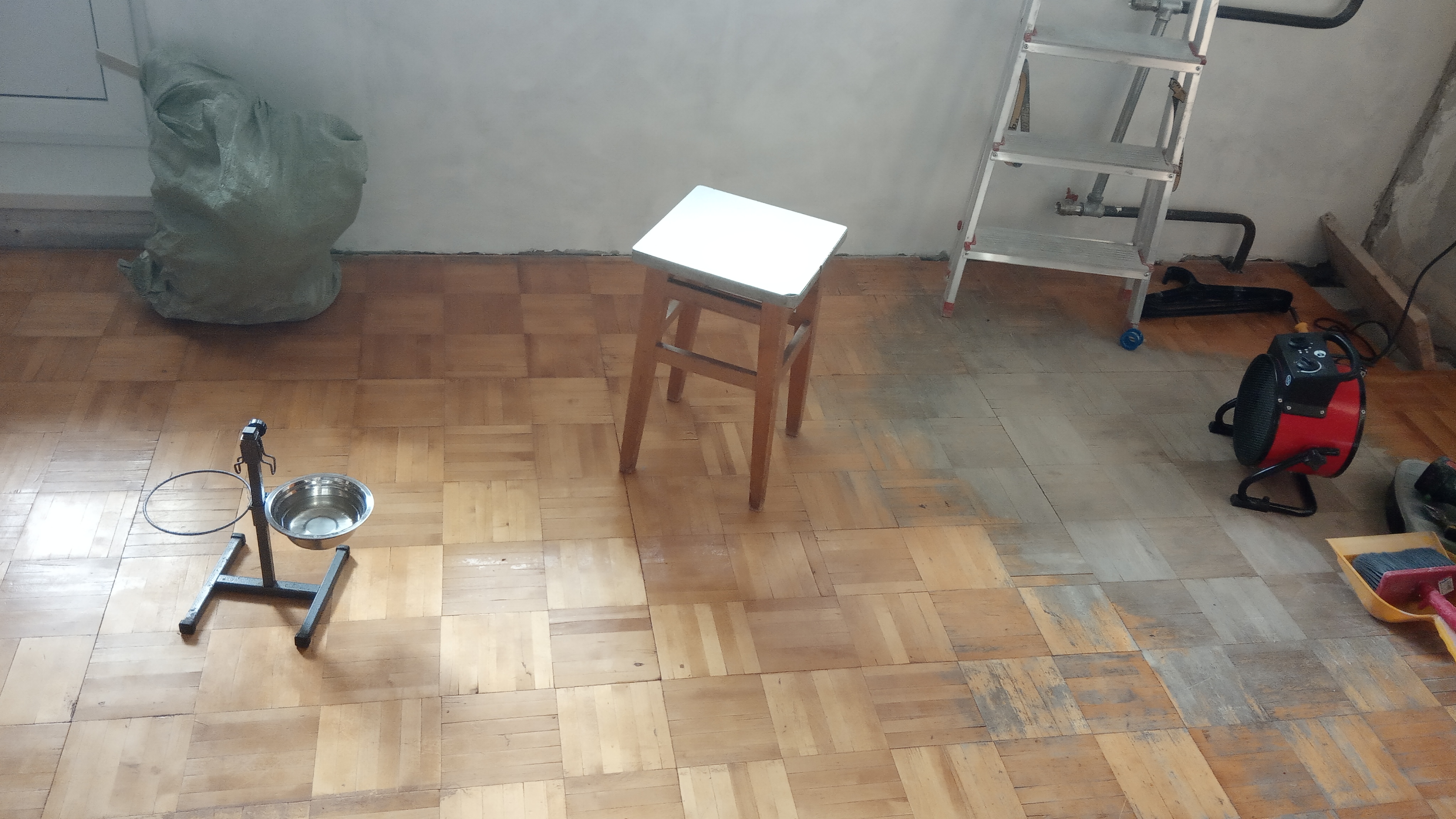

как переложить пол частями? и на какое основание его ложить? пол завален на 3см примерно, надо его выровнять и сверху застелить паркетом/ламинатом/другим материалом. проблема в том что я хочу выровнять пол еще с кухней и прихожей. каков порядок действий? живу в хате в которой делаю ремонт, могу снимать пол частями но не весь сразу

теоретически. замерить все полы, во всей квартире, найти самое высокое место. На уровень этой самой высокой точки нужно будет поднять все полы в квартире. Полезно сделать карту высот, с шагом в полтора метра. Выставить реперы - временные точечные маяки на этот уровень, в разных местах квартиры.(ещё можно начертить горизонтальную линию по стенам, по всей квартире) И начинать рззбирать и делать новые полы, всё время сверяясь по ближайшим реперам. как только новый пол приближается к очередному реперу - репер убирается, а новым репером теперь служит уже сделанный пол, и оставшиеся реперы.

у меня мысль такая начать надо с выравнивания кухни и прихожей т.к. там проще всего, снять линолеум и залить выравнивателем полов... далее положить туда ламинат или паркет и на эту высоту уже плясать в комнате... но как в комнате поднять на 10см пол... прошлый н лагах лежал, этот походу тоже придется на лаги стелить

Грэй, прав. Если есть желание вывести весь уровень квартиры в "горизонт", необходимо сперва определиться с перепадом высот. У себя в квартире я плохо пробил высоты (понадеялся на одинаковую толщину старого напольного покрытия во всей квартире), а оказалось перепад в 50мм и одна из самых низких точек оказалась в коридоре у входной двери. Пришлось нарушать технологию суперпола, но (я уже об этом писал) делал для себя, поэтому не криминал...
