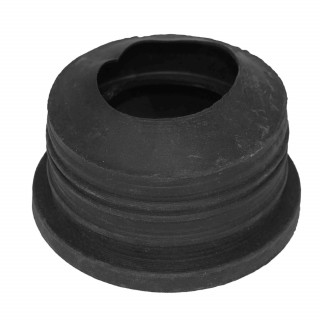

Добрый день всем. Подскажите пжлст. Хочу подключить слив стиральной машины. Для этого в стене сделан канализационный слив, на конце 90 градусный поворот и выход наружу. Однако, хз почему, видимо торчал сильно из стены, его несколько укоротили срезав резиновую манжету. Я хочу в это отверстие засунуть стандартный уголок на который крепится шланг. Ессно в месте соединения нет уплотнения без манжеты. Что делать? Какой-то есть герметик, клей и пр. для этих труб? Можно даже заклеить намертво и сделать соединения неразъемным, мне не принципиалтно. Спасибо!

NikkOne написал: Можно даже заклеить намертво
Нельзя, во всяком случае дешёвым клеем.
Ищите переходную манжету.

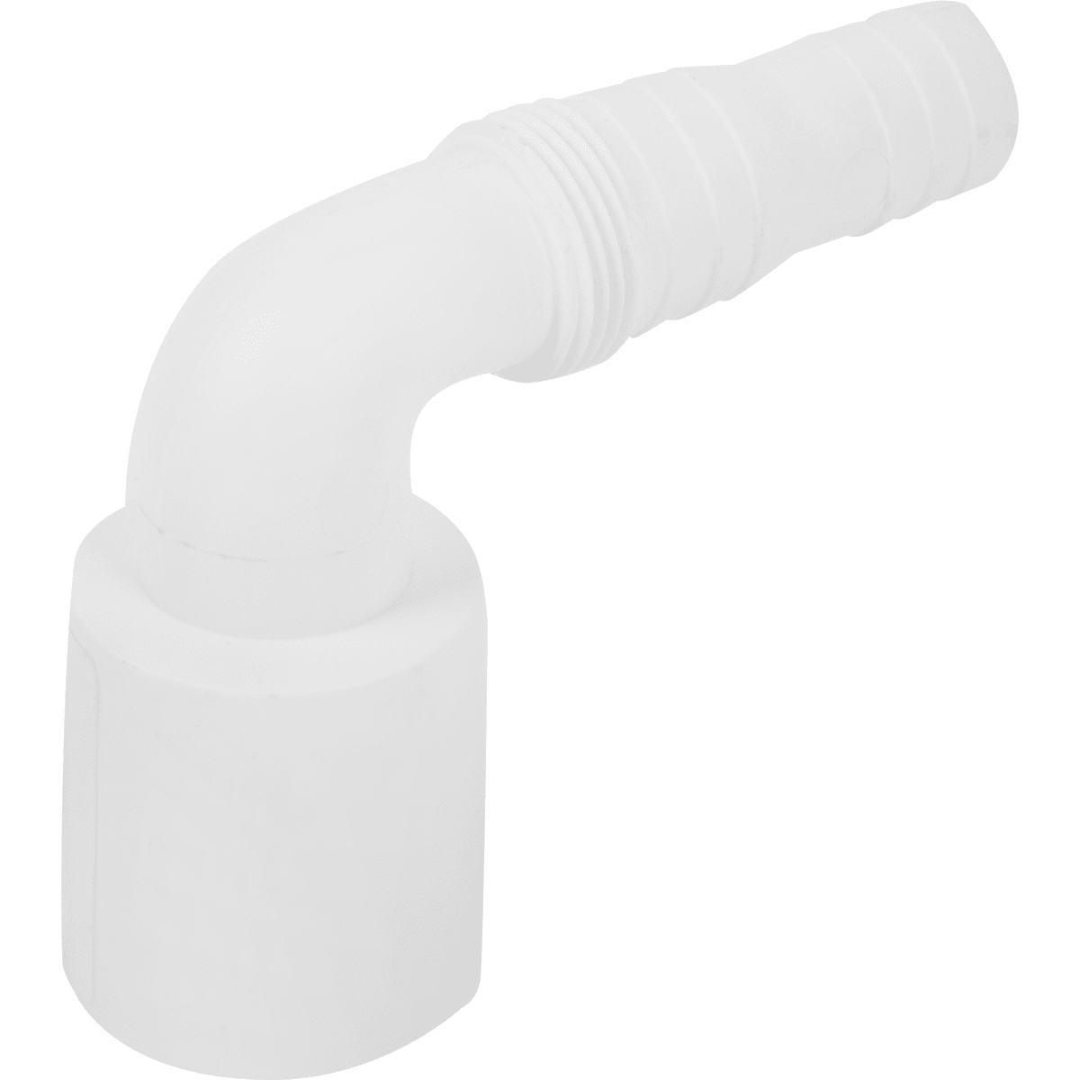

NikkOne, Вам правильно посоветовали. Герметик не липнет к полипропилену. Лепестковая манжета на 50х25 мм решит проблему. В принципе ничего страшного у вас не случилось. Можно в манжету ещё и переходной уголок вставить:

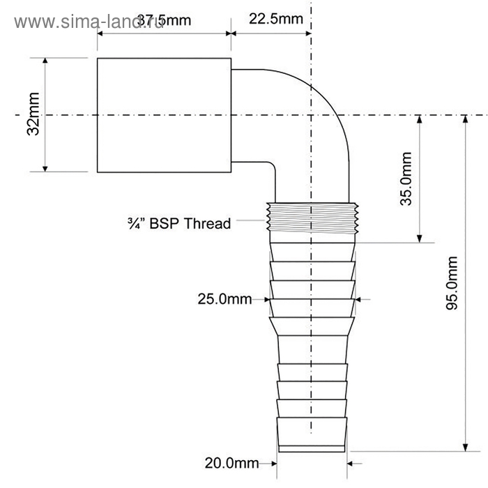

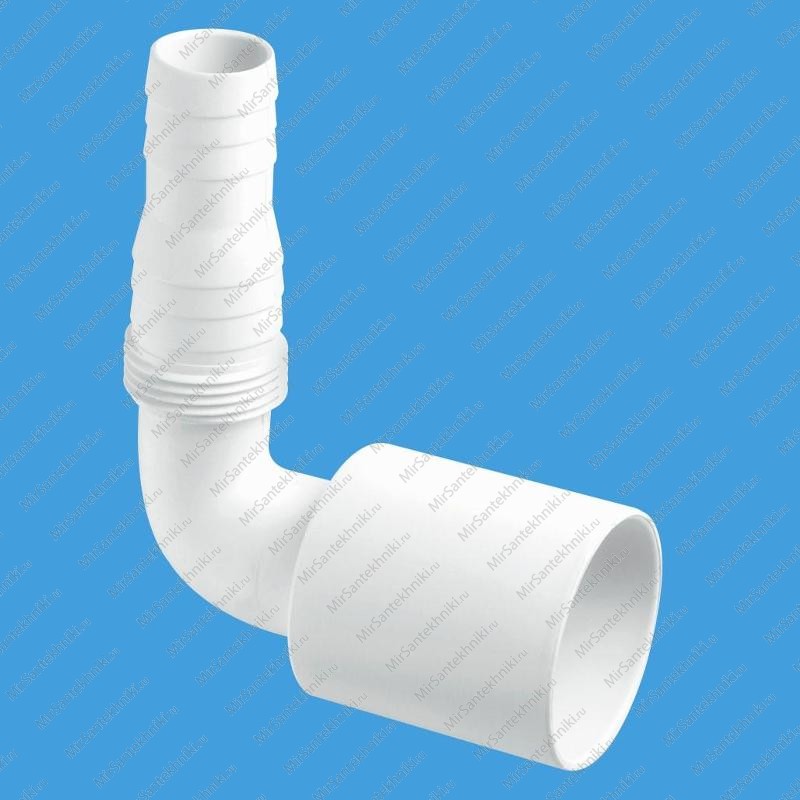

NikkOne, покупаете две детали:
  1. Манжета 32 х 50 мм
  2. Угловой переходник 32 мм со штуцером для слива (MRWMF90-32)
Собираете, радуетесь жизни. Переходник намертво расклинивает манжету в раструбе, даже обрезанном. Шланг надёжно фиксируется на конусных зацепах носика.
Все остальные варианты, включая засовывание шланга сразу в манжету - чреваты потопом ("Мы всегда так делаем и никто не жаловался!" - знаю, знаю). Потому что мягкий наконечник шланга рассчитан исключительно на надевание на какую-нибудь жёсткую трубку/носик сифона. Он при этом чуть растягивается, плотно облегает трубку слива, а конусные выступы не дают ему с неё слететь. При вставке же внутрь такой же мягкой манжеты соединение получается на соплях, выдёргивается-разъединяется элементарно.
