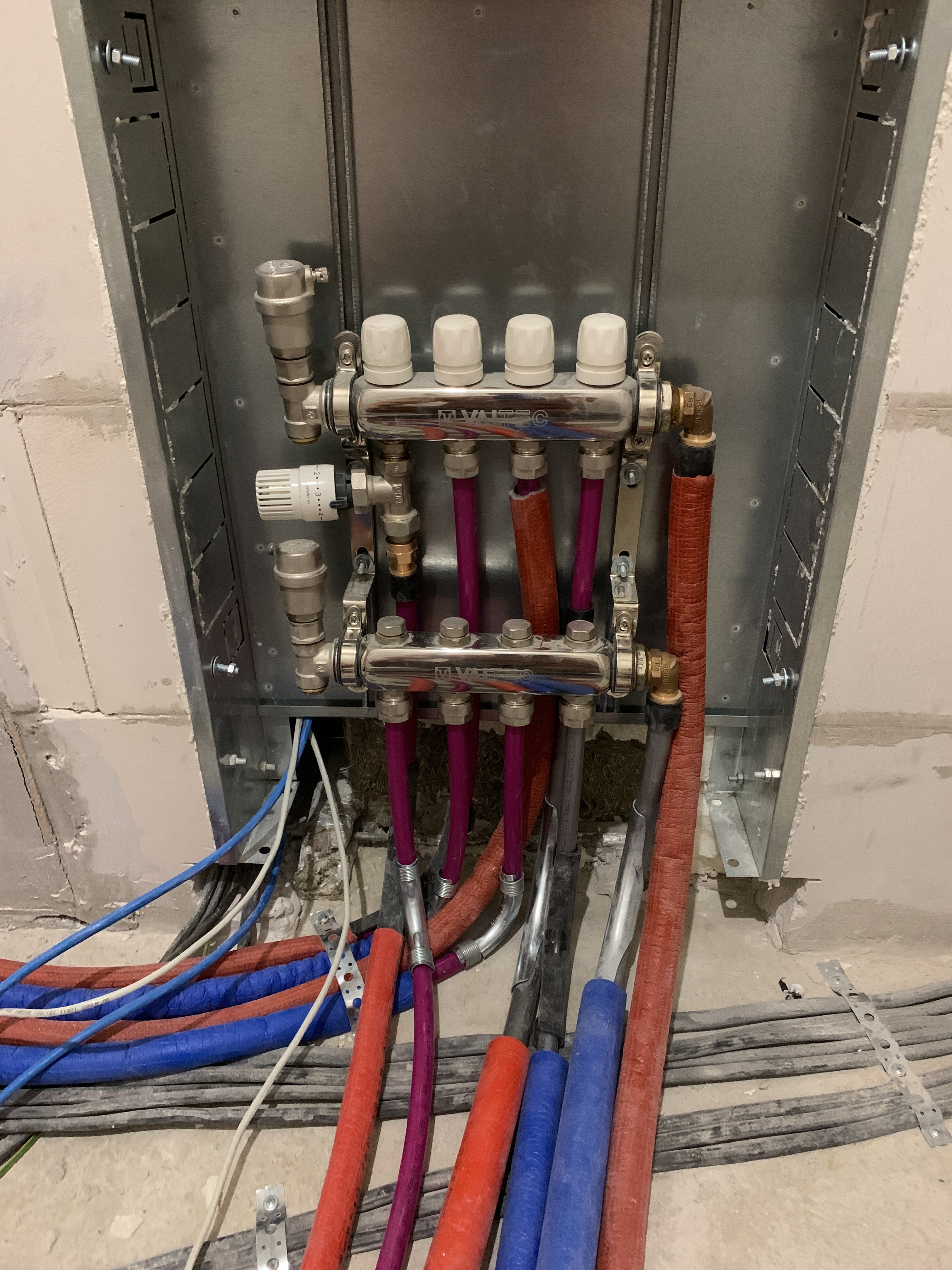

Всем привет!
Поставил коллектор в квартиру в новостройке для радиаторного отопления как меня научили в магазине где продали коллектор, а теперь читаю инструкцию и вижу что там все наоборот. У меня вентили стоят на подаче и лучевой разводкой к радиаторам. Вопрос, в чем разница между регулировкой вентилем на подаче и на обратке?

santas, коллектор совершено избыточен для квартиры, с Вас просто содрали денег. Такие коллекторы предназначены для установки регулирующих клапанов с электроприводом, для централизованного управления отоплением частного дома, например. При неправильном подключении подачи и обратки клапаны могут работать некорректно, самозапираясь потоком теплоносителя. В Вашем случае небось всё открыто на полную, поэтому всё равно, но судя по конструкции, можно легко поменять верхний блок с нижним местами.
