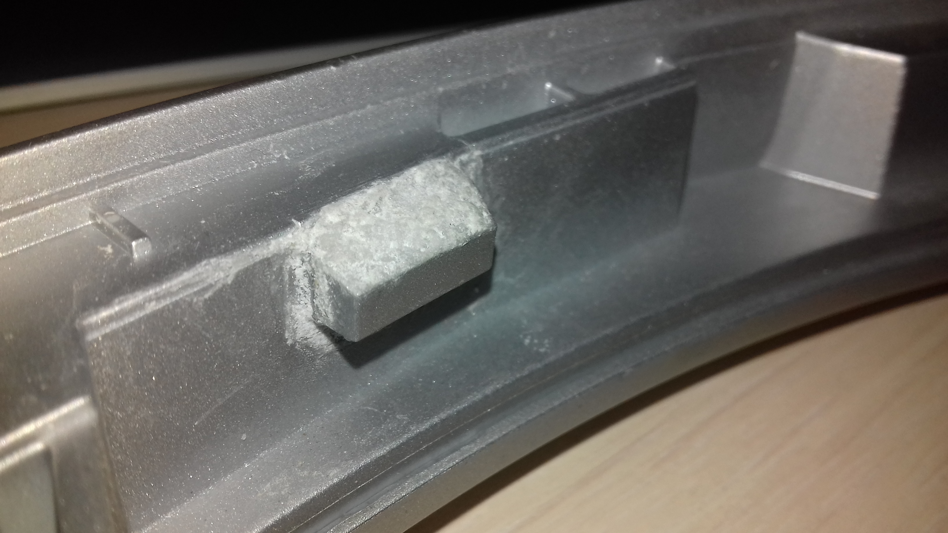

Отломился язычок ручки люка стиралки, который отжимает металлический язычок замка. Отломаная часть в виде п-фигуры с задней стенкой, автобусная остановка. Материал ABS. Приклеена на место на суперклей-гель методом сдавливания. Полость послойно заполнялась тем же гелем с активацией содой. Получилось так:
Усилие на излом вверх для этого фото, в сторону полости с клеем.
Промыто водой, оставлено на сутки. Удержит, или надо засверливать и стягивать? Деталь внутри полая, после вкручивания болтиков в полость детали планирую влить эпоксидный состав (два шприца с миксером).

Мишутк написал: Удержит
не, не удержит эпокси тоже не работает на АБСе

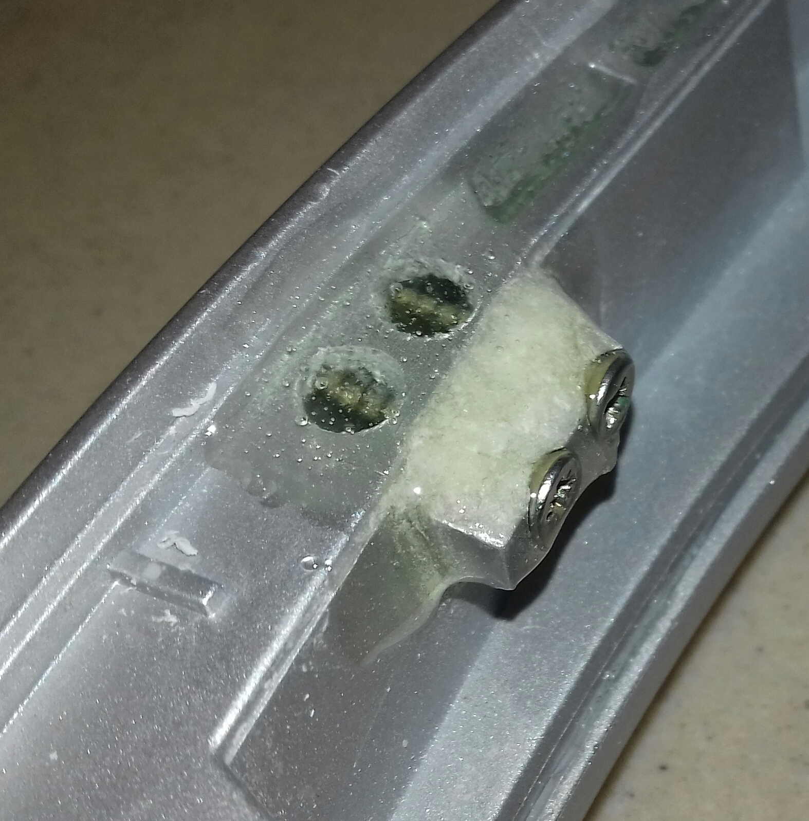

Поставил штифты из саморезов, полость залил эпоксидкой. Если уж и это не выдержит, придется вырезать кусок и ставить металлическую скобу.

не выдержит :) но вид монументальный

в микроволне была такая же проблема с ручкой - изготовил фасонную вставку вкладыш из металла ... тут думаю можно сделать так же, или ручка бэу конечно идеал вариант вероятно ? замок открывается как то не так что вынуждает передавливать ручку ?

fhntv, тут жена постаралась, отдам ей завтра на растерзание. Заломает, буду в металле фантазировать. Или под настроение из пластика вставку напечатаю, развлекухи ради. Но так то монолит из эпоксидки получился, шурупы на срез работают. Кубиков 7 раствора внутрь вошло.

все это так но эпоксид с пластиками не дружит в плане адгезии

пары мелких саморезов достаточно

С ABS цианакрил дружит хорошр, эпоксид тоже. С ПП - не дружит ни то, ни другое

Мишутк написал: на суперклей-гель
они разные по качеству, очень не плох Cosmofen СА500.200
