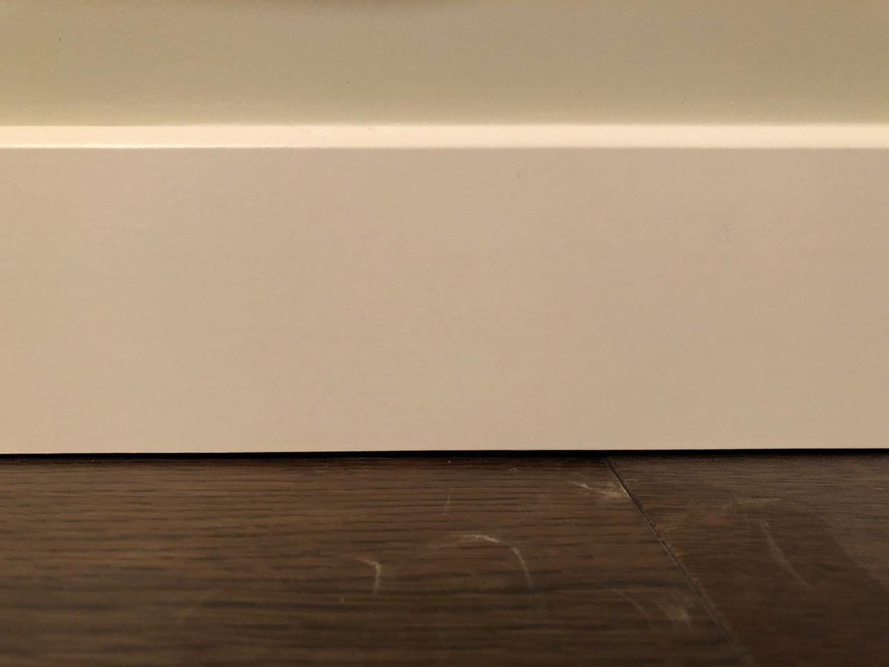

Здравствуйте.
Нужен совет специалистов. Строители положили инженерную доску (Стародуб, однополосная, шип-паз). Доска была приклеена к стяжке с помощью полиуретанового двухкомпонентного клея.

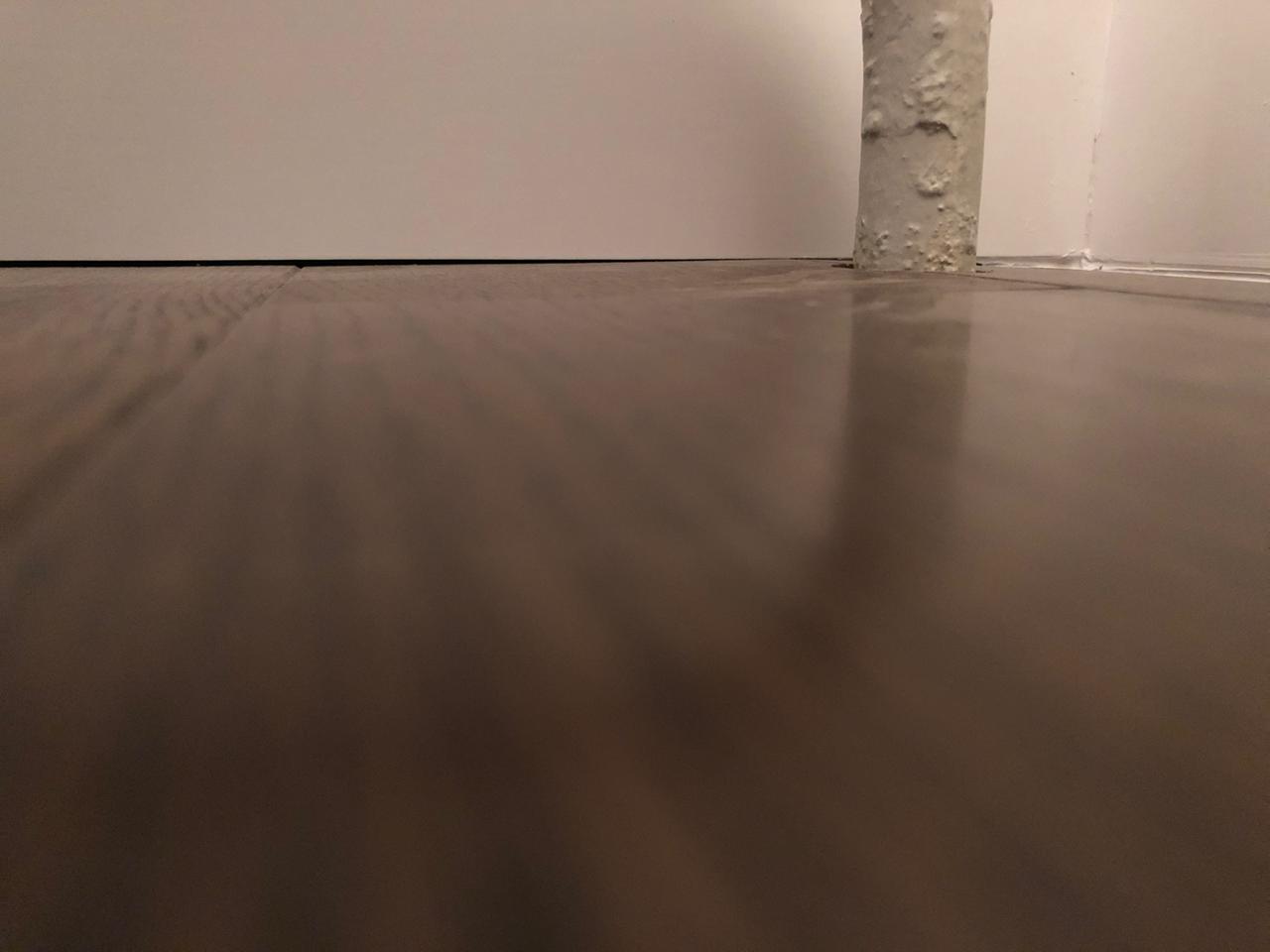

При установке плинтусов, оказалось, что под ними образуются щели (длина плинтуса 2,6 м). По всей видимости была нарушена технология укладки (неровная стяжка). Щели довольно серьезные, в одном мест (в углу) вообще обнаружил визуальную неровность доски.
Вопрос. Как лучше поступить в данной ситуации? Пол приклеен полностью, к нему в нескольких местах подходит плитка такой же высоты. Порожков в квартире нет. Понимаю, что с эстетической точки зрения вопрос можно решить подрезкой плинтусов снизу. Но больше переживаю за дальнейшее использование такой инженерной доски. Насколько большие шансы, что ей в ближайшие лет 5 придёт кирдык? Или это всё гадания на кофейной гуще и она может лежать 100 лет?
Заранее спасибо.

Никаких гаданий нет. Если стяжка нормальная и приклеили хорошо, то лет минимум лет 50 пролежит точно. Уж точно больше чем существенно ухудшится вид пола. А вот умеет ли они это делать или нет ?! Мы не знаем. Смотрите фотографии по этапам.
