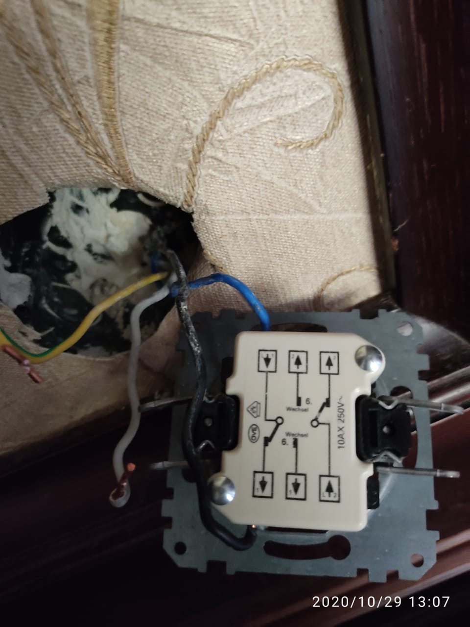

Добрый день! Помогите, пожалуйста, подключить двухклавишный выключатель. Фото прилагаю. Из стены торчат 4 провода. Белый и синий провода проверил пробником, горят как фаза. Черный провод по-видимому ноль, пробником светится тускло. Желто-зеленый провод не подключен к земле, пробником не светится вообще. Один ряд ламп работает, если подключен синий и черный на L1 и 1. Белый провод был подключен на 2, желтый на 1, при этом если включить свет, вырубает УЗО.

Tusen, подсоедините белый и желтый к 2 и L2, посмотрите что произойдёт... и это переключатель, а не выключатель

Inter написал: Tusen, подсоедините белый и желтый к 2 и L2, посмотрите что произойдёт... и это переключатель, а не выключатель
Inter,
Попробовал 2 варианта, вырубило узо в обоих случаях.

Tusen, Черный на L1 и перемычкой на L2, белый и синий на 1 и 2. Желт-зеленый не подключать.

калямба, Спасибо! УЗО больше не вырубает, а люстра по-прежнему не включается((

Tusen написал: люстра по-прежнему не включается((
Люстра подключена? Эти провода подключенные к выключателю точно от люстры?
Посмотрите какие провода подключены в люстрах/светильниках.
Tusen написал: Белый и синий провода проверил пробником, горят как фаза. Черный провод по-видимому ноль
Так быть не должно. На выключатель должна приходить фаза и потом уходить на лампочки, от которых в свою очередь к нулю. Попробуйте перед замером выкрутить все лампочки. Нарисуйте схему подключения ваших светильников, будет проще разобраться что к чему.

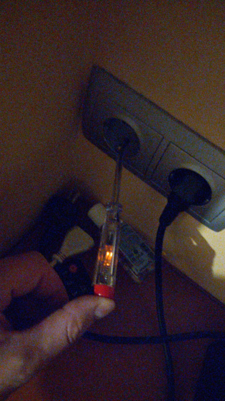

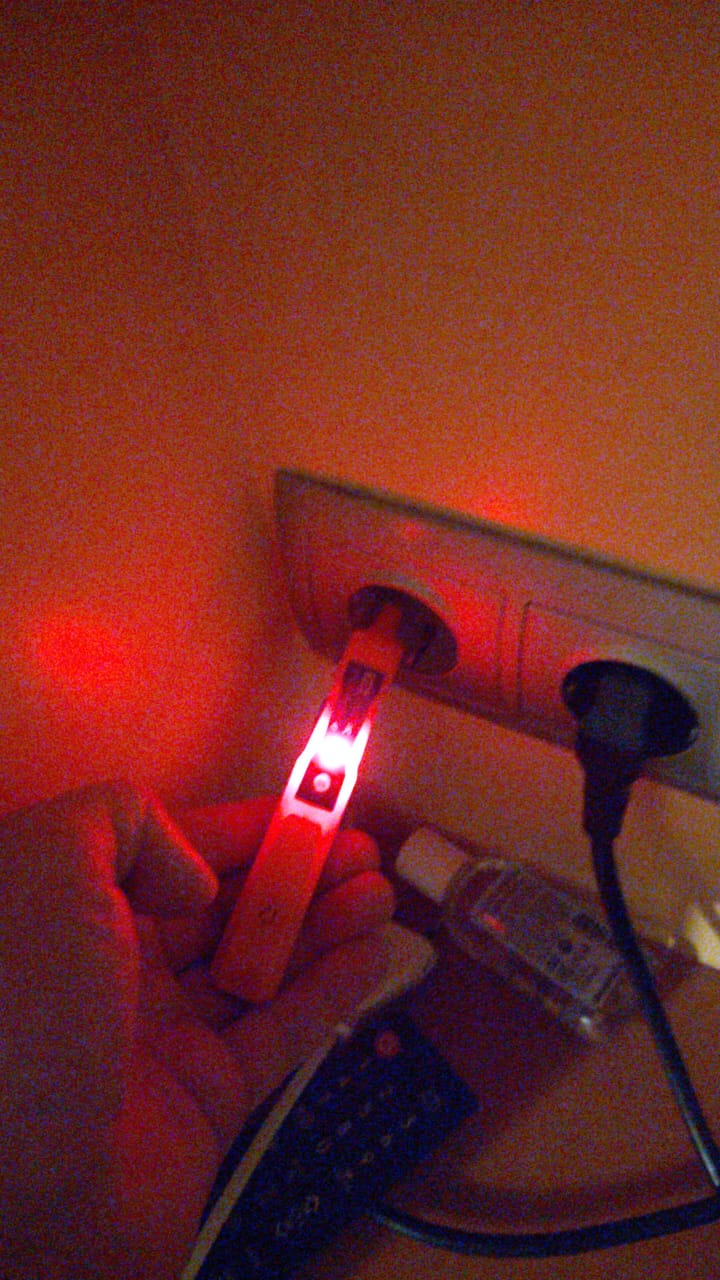

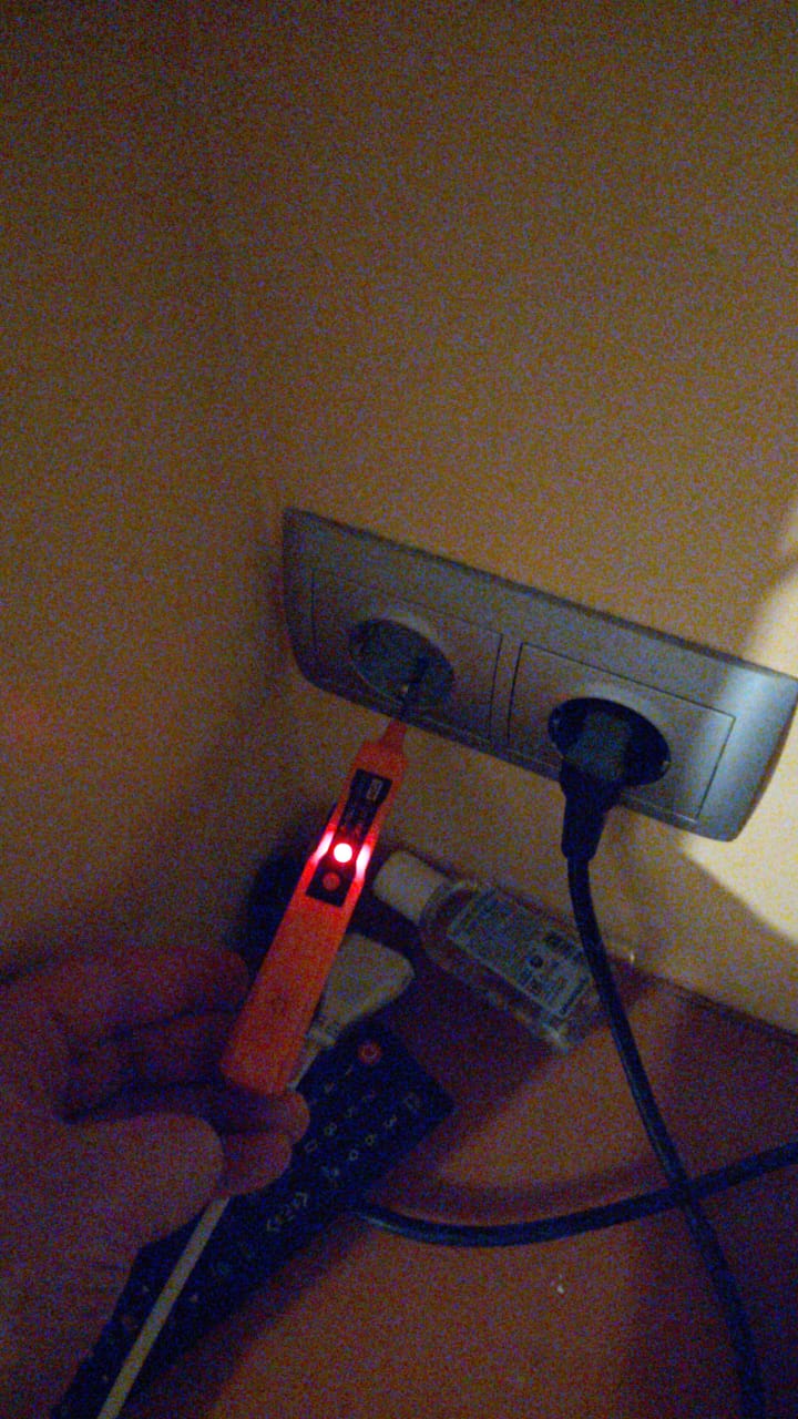

Tusen написал: почему в некоторых розетках в квартире пробник светится тускло земля.
Наводки. Купите пробник без батарейки и/или изучите инструкцию на своё устройство.

Tusen, в выкл. что то одно может быть или приходит фаза, или ноль (в старых квартирах кода не было цветовой маркировки) Есть-ли распаячная коробка, это там намудрили?

Tusen написал: Из стены торчат 4 провода.
На кой? Если только не заведён провод заземления. Должно быть так

ser000 написал: Люстра подключена? Эти провода подключенные к выключателю точно от люстры?
Да, она 2 года работала до тех пор пока я не перебрал щиток и сделал большую ошибку: синие провода в щитке сделал нулевыми, а черные фазой. До этого было по-другому. Я не подумал, что это может повлиять на включении люстры. При чем крайние люстры/светильники продолжали работать, а центральная люстра перестала включаться. Я вернул все обратно, но люстра так и не включилась, даже произошло отключение УЗО.
На фото видно какие провода у люстры
ser000 написал: Наводки. Купите пробник без батарейки и/или изучите инструкцию на своё устройство.
Я сделал два фото где прислонил пробник к заземлению розетки, в обоих случаях свет тусклый. Для наглядности сделал фото, на котором пробник вставлен в фазу.
