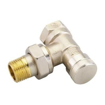

Добрый вечер, прошу подсказать. Имеется квартира на 5 этаже 24 этажного дома. Коллектор на две батареи. Отдельно трубы подачи и обратки на каждую батарею. Две батареи. Слева батареи кран под шестигранник, справа кран с регулировкой, далее туда будет устанавливаться термоголовка. Батарея подключается слева и справа снизу. Получается, что на кран с шестигранником подается подача, на кран с регулировкой подается обратка. Нужно ли менять местами или вообще не имеет значения?

Без фото и конкретных изделий разговор обо всем и ничем одновременно. Обычно термоклапаны стоят на входе. Документация производителя в помощь, где все разжевано

Фото соседского коллектора, у меня такой же, аналогичный. Все задвижки - Danfoss. Фото прилагаю.

Ещё раз - то на что ставится головка, это не кран и не задвижка, и не щеколда, и не шпингалет. И на теле термоклапана есть стрелка.

alxndrpk, подача должна проходить через термоклапан в радиатор. Обратка - к вентилю под шестигранник. Так как на фото (башкой вверх) термоголовка нормально работать всё равно не будет.
Также я не понимаю, а как Вы определили где на коллекторе подача, а где обратка?

Это фото соседские, я знаю, что головка должна стоять горизонтально. Нижний коллектор не особо горячий, верхний гораздо горячее. Поэтому и решил, что верхний подача. Как решил, что подключено наоборот, закрыл кран под шечтигранник, открыл обратку, давление с маевского увеличилось. Закрыл обратку, открыл подачу, давление не изменилось.

alxndrpk, Ваши эксперименты не имеют никакого смысла. Разница давлений между подачей и обраткой настолько мала, что не определяется даже обычным манометром - при пусконаладке и настройке двухтрубной СО используется специальный дифференциальный.
Направление подачи в радиатор определить проще простого:
  1. Закрыть вентиль и термоклапан.
  2. Дождаться остывания радиатора до комнатной температуры.
  3. Открыть одновременно вентиль и термоклапан.
  4. Положить ладони рук на нижние правый и нижний левый углы радиатора.
  5. Который угол начнёт прогреваться первым - оттуда и подача.

Понятно, что разница мала, но суть в том, что я закрыл один кран на батареи и открывал поочередно подачу и обратку. Открываешь подачу давление не увеличивается, открываю обратку давление увеличивается, следовательно идет подача в батарею через обратку. Так же как вы делал, тот же результат. Спасибо. Стоит переставить местами или это не имеет смысла?

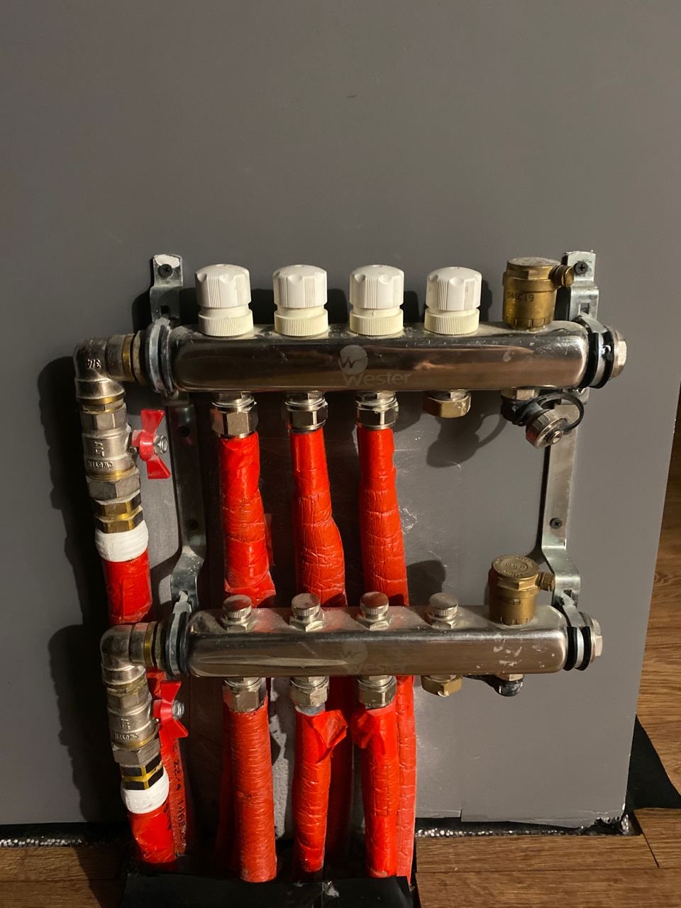

Подскажите пожалуйста по коллектору для отопления. Не стал отдельную тему делать. Переделал отопление от застройщика. Сделал веерную. Вход в квартиру был под входной дверью. Я поставил коллектор чуть правей от входной двери, на 1 метр. Вопрос: Это вообще может считаться мокрой зоной? Коллектор в коридоре получается.
