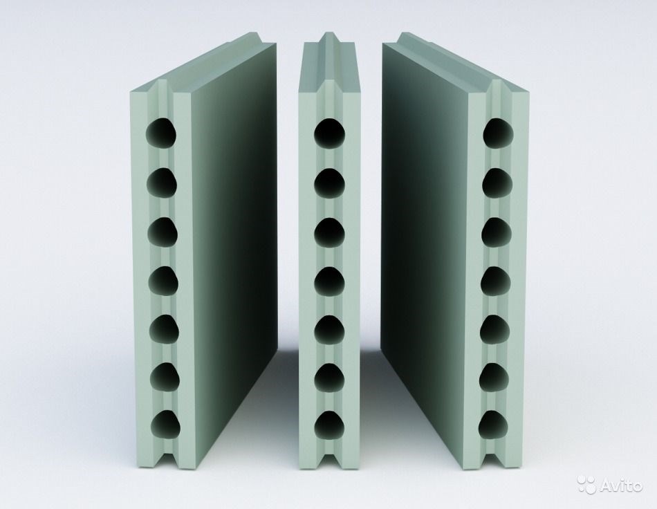

newqrt написал: разве может быть межквартирная стена - 2 слоя по 3см бетона с воздушным карманом
именно такие и должны быть межквартирные стены, с полостью, но 3 см как то маловато, я встречал чуть потолще и не бетон а что то помягче пс. Вы бы хоть фоток выложили, в том числе и самого дома
ппс. Ваше описание похоже на пазогребневою плиту, но обычно они идут на внутренние перегородки

newqrt написал: А вот что за межквартирная перегородка о которой речь в посте - мне вообще не ясно.
Вам повезло со строителями, это и есть правильная стена
юра Т,
Т.е. за карманом у соседей также всего 3см стена? кажется дикостью. Какую роль выполняет карман? он коммуникационный или это тепло-звукоизоляция? как верхние полки кухонного гарнитура на такое вешать? Подрозетники вообще при такой толщине стены бурить можно? Я думал - допустим, обошью эту стену стеновым ГКЛ (1.25см) - в качестве фартука(розетки планируются в нём) использую керамогранитную плитку - выиграю еще 1см толщины. Но подрозетник всё равно надо на 5см глубить. На грани прохождения 3см стены насквозь. А потом из розеток сквозняк будет.

юра Т написал:
юра Т, на Вашем фото, визуально кажется что ну не 3см должна быть стенка. И откуда в ней такой сильный сквозняк...?! :cool:
При этом полость не похоже что в форме горизонтального канала, т.к. вверх она уходит прилично.
