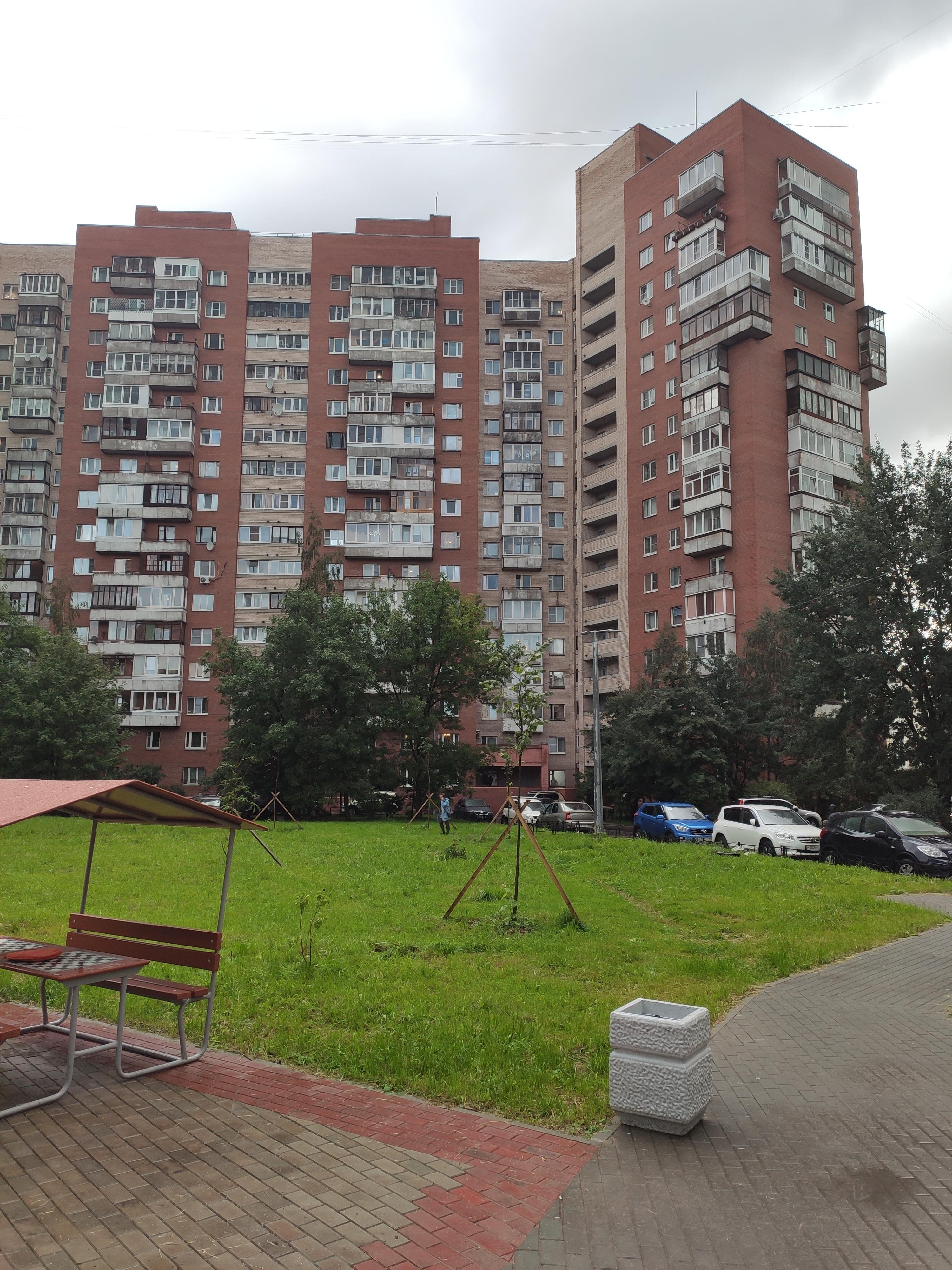

фото здания

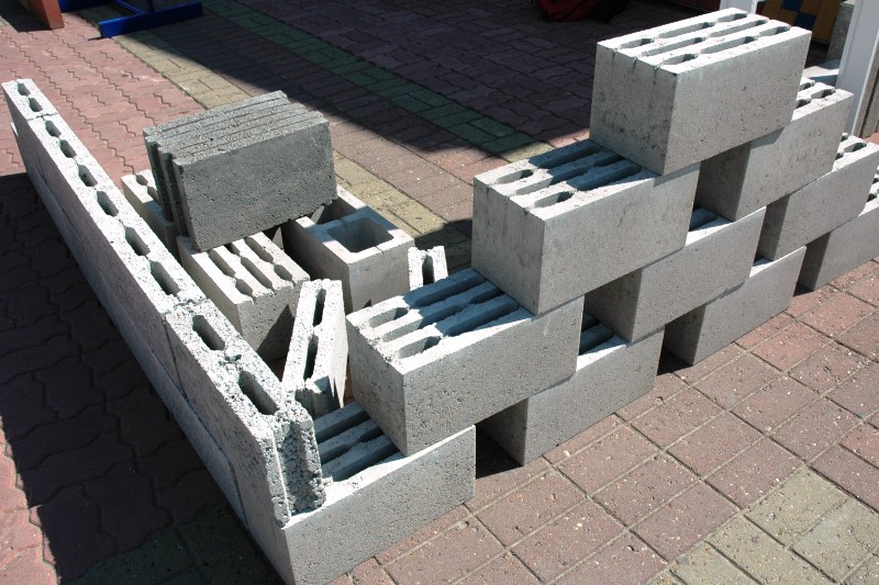

newqrt написал: на Вашем фото, визуально кажется что ну не 3см должна быть стенка. И откуда в ней такой сильный сквозняк...?! :cool:
При этом полость не похоже что в форме горизонтального канала, т.к. вверх она уходит прилично.
плиты что на фото ставятся каналами вертикально, меж квартирами в 2 слоя, с промежутком, сама плита 80 мм толщиной, по центру круглые пустоты миллиметров 30 диаметром, как раз получается 3 см в самом тонком месте толщина слоя гипса, но... я что то не уверен что их применяли в далеком 89 году ну не должна быть целая стена слоем всего лишь 3 см, она физически не выдержит простой удар рукой

юра Т написал:
юра Т,
Я бы и рад, но совсем не похоже. Между стенками полости(глубина полости) порядка 10см - получается что диаметр канала должен быть не менее 10см в диаметре. Канал уходит вверх, вправо и влево - более чем на 20см. При этом внизу упирается практически сразу через 5см.
По поводу толщины в 3см - я сам в шоке, однако тот факт что застройщик монтировал розетку накладным способом, на доску из ДСП и прибил её к стене гвоздями - возможно косвенно указывает на то что застройщик в такую стену подрозетники устанавливать не хотел.

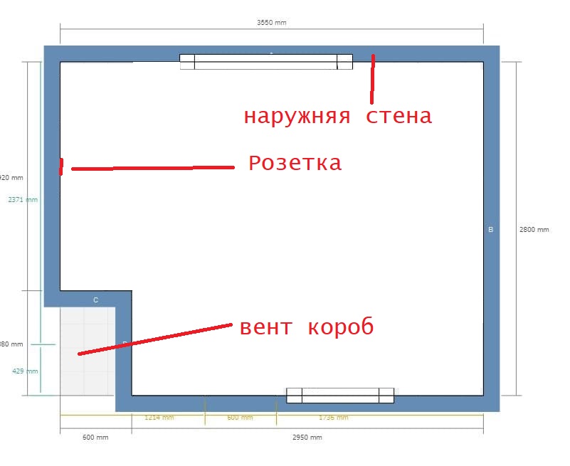

megrad,
У Вас также при проходе сверлом полость при толщине внешней стенки в 3см?
А как заделывали подрозетники чтобы не дуло и не слышать?))
На той-же, в левом её углу, но там большой вертикальный короб. Примерный план на картинке приложу.

05.11.2020 в 00:23:53
**newqrt
Вент-канал расположен в левом углу комнаты, размер 800х600см, предполагаю что у соседей квартира расположена зеркально. Розетка, о которой речь - расположена горизонтально посередине стены, на высоте порядка 30см от пола.
newqrt, ну , вот посмотрела я вашу планировку, уверены, что у соседей за стеной? У соседки именно такая кухня, с моей стороны кирпич, между ними пустота . У меня другая, стена из плиты с ветканалами, за ней соседская кухня , стена монолит, между ними пустота. Розетка была на стене с вентканалами. Обошлись заменой всей проводки без всяких эндоскопов, от счетчика ведете новые линии, все в каналах поверху, плита - в стяжке по полу. Розетку на плиту переносили на противоположную стену.

Lesli написал:
**newqrt
newqrt, ну , вот посмотрела я вашу планировку, уверены, что у соседей за стеной? У соседки именно такая кухня, с моей стороны кирпич, между ними пустота . У меня другая, стена из плиты с ветканалом, за ней соседская кухня , стена монолит, между ними пустота. Розетка была на стене с вентканалами. Обошлись заменой всей проводки без всяких эндоскопов, от счетчика ведете новые линии, все в каналах поверху, плита - в стяжке по полу. Розетку на плиту переносили на противоположную стену.
Lesli,
Что у соседей - наверняка, к сожалению, не знаю. Точно могу сказать что у нас смежный балкон и двери и окна - равноудалены - зеркально, относительно общей ширины балкона.
В таком случае за моей стенкой и за полостью - я по логике должен увидеть стену из кирпича соседей?
