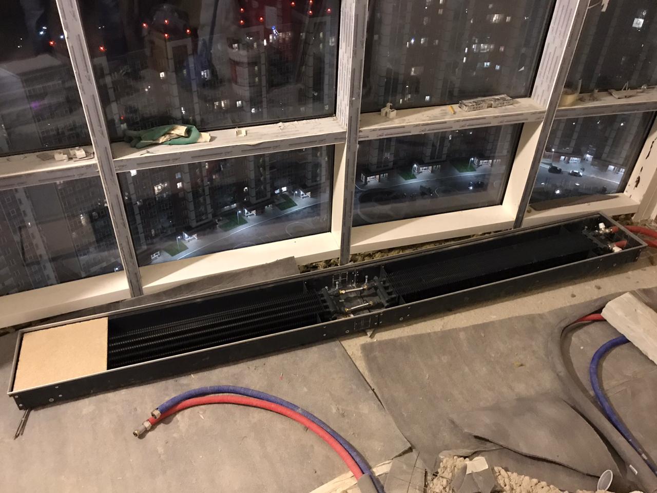

Добрый день! Подскажите, как лучше выкрутиться. Монтирую конвектор, встраиваемый в пол (не критикуйте по теплоотдаче, эффективности и проч., он уже куплен), конвектор составной, состоит из двух по 140 см - итого 280 см, закрывает 80 процентов окна. Как сделать стык пола и фасадного остекления? Чем? )). Сама комната - ламинат. От края конвектора до профиля остекления будет 6 см (плюс/минус), дальше отодвинуть не смогу - ножка кровати попадет на решетку. Это минимальные расстояния от двух углов конвектора, в центре оно больше (фасад полукруг, конвектор прямой 280 см).

Не усматриваю сложностей. Тем же ламинатом подходите вплотную к окну, на стык ставите любую понравившуюся раскладку (а можно и вовсе без неё), и всё. Ламинат в этом месте надо будет просто приклеить к основанию.

5-6 см ламината смогу нормально вырезать?

Не вижу препятствий.
