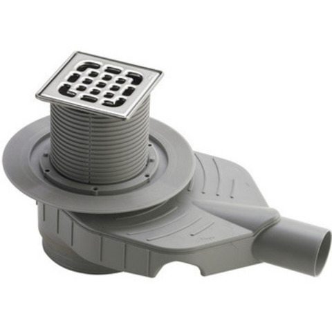

трап будет Viega Advantix 669201
А пена от стиралки в душе не появится?
Очень не хочется играть в сообщающиеся сосуды со стиралкой и раковиной при большом расходе воды

Lodeon написал: А пена от стиралки в душе не появится?
если на пути слива не будет заторов, то не появится
Lodeon написал: не хочется играть в сообщающиеся сосуды со стиралкой и раковиной
ну не играйте-сделайте слив стиралки прямо в стояк

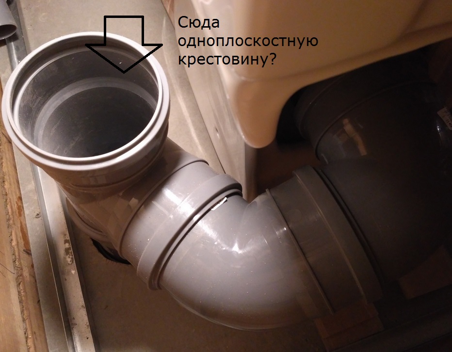

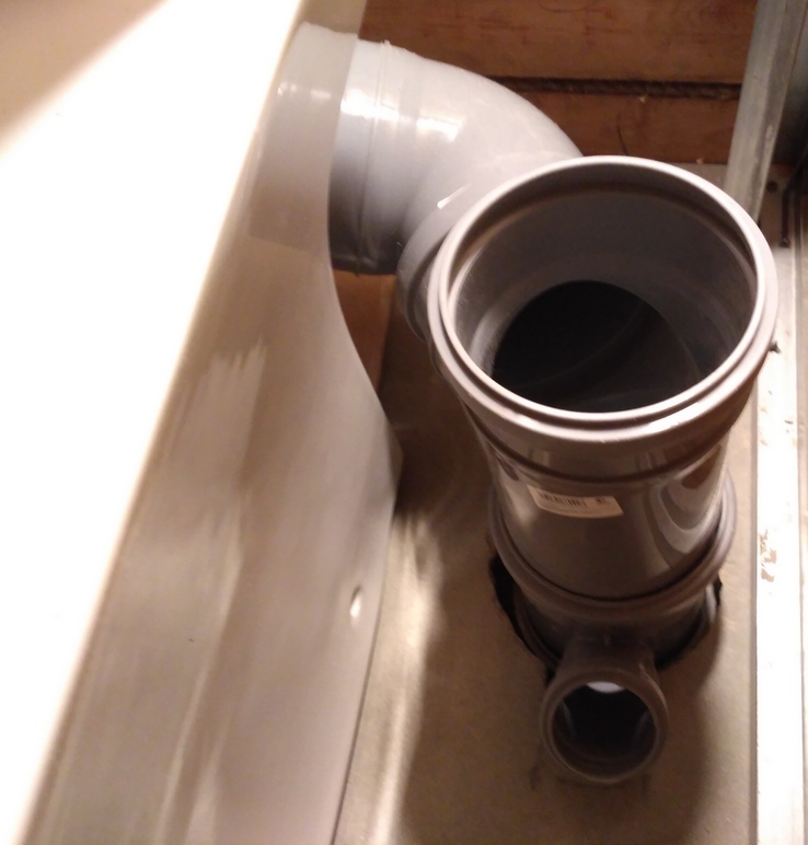

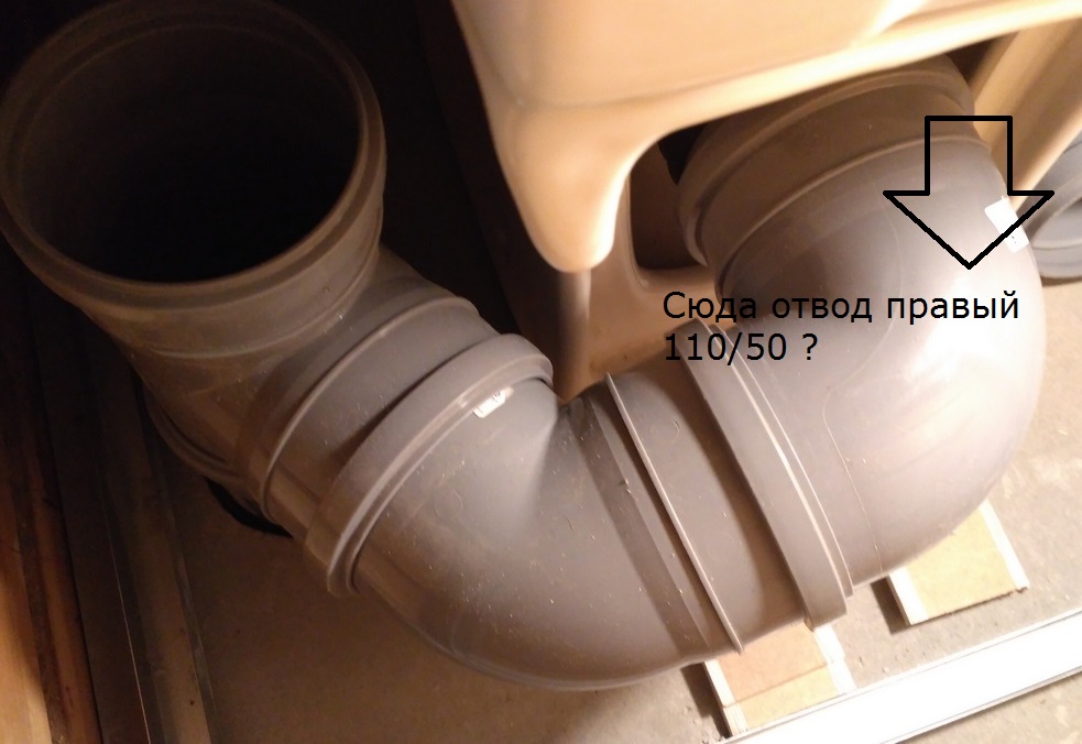

Спрошу здесь, чтобы темы не плодить. Слив для стиралки делается отдельно, о нем и вопрос. Рассматриваю два варианта, первый нравится больше, но смущает, что выход на слив для СМ идет сразу от первого отвода слива унитаза. 1_.
можно заменить первый отвод на такой: и к нему уже подключать СМ
2_. в нынешний тройник вставляется вот такая крестовина: и к ней подводится слив СМ. На одно отверстие 110 ставится заглушка и ее можно использовать как ревизию в дальнейшем (если понадобится, конечно) вот еще вид на этот же тройник, но с другой стороны: к 50-й трубе будет подходить трасса от ванной и умывальника, а СМ решили поставить в другое месте, левее от унитаза, если на него смотреть. Вариант 2 чуть более затратен по деньгам, хотя и ненамного, и чуть похуже в визуальном плане, т.к. отвод для СМ будет выше в горизонтальной плоскости относительно пола (место между стеной и бачком для трубы 50 мм есть). От нынешнего тройника вверх будет уходить фановый стояк. / / Кто как считает: какой вариант выбрать?

ZooZoo, А почему внизу не заменить тройник на одноплоскостную крестовину?

Inter написал: А почему внизу не заменить тройник на одноплоскостную крестовину?
тот, что уже стоИт (тройник, с выводом под 45град, как на фото) - не заменить реально неудобно и геморройно хотя, мысль ваша хорошА, спасибо

ZooZoo написал: Спрошу здесь, чтобы темы не плодить. Слив для стиралки делается отдельно, о нем и вопрос. Рассматриваю два варианта, первый нравится больше, но смущает, что выход на слив для СМ идет сразу от первого отвода слива унитаза.
все-таки, пока выбрал первый вариант
