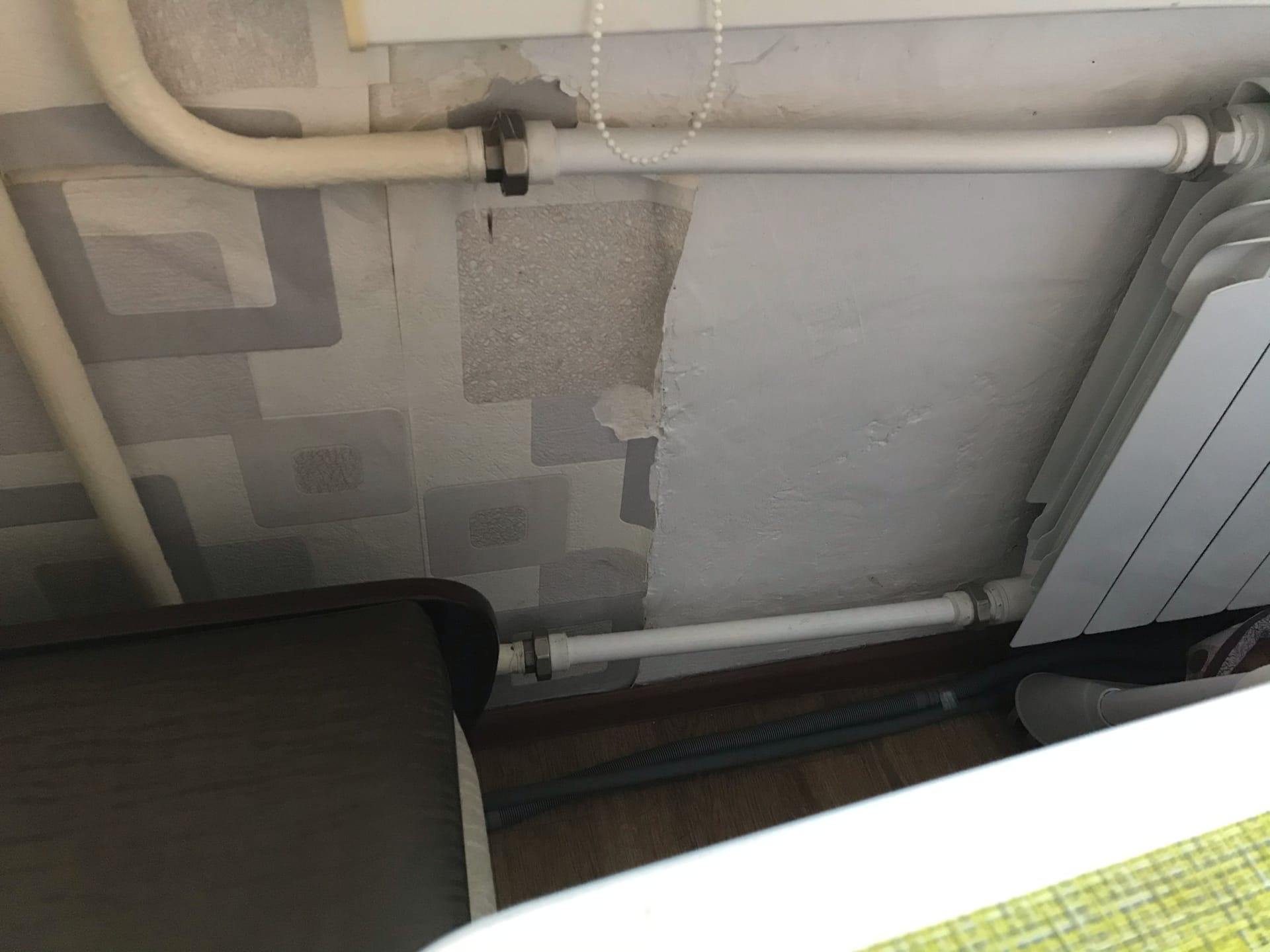

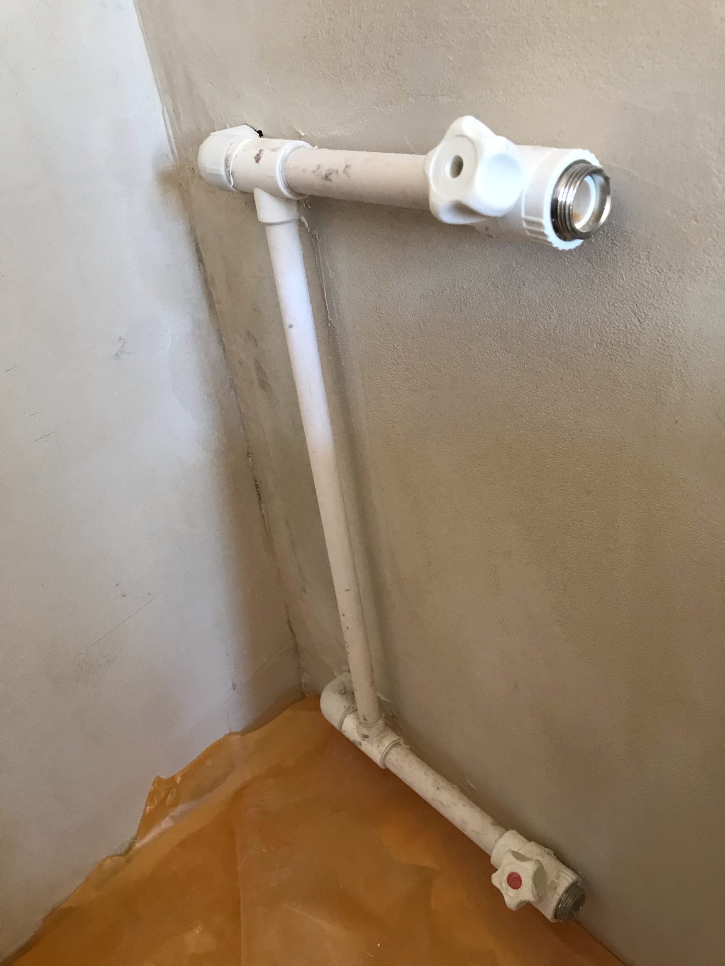

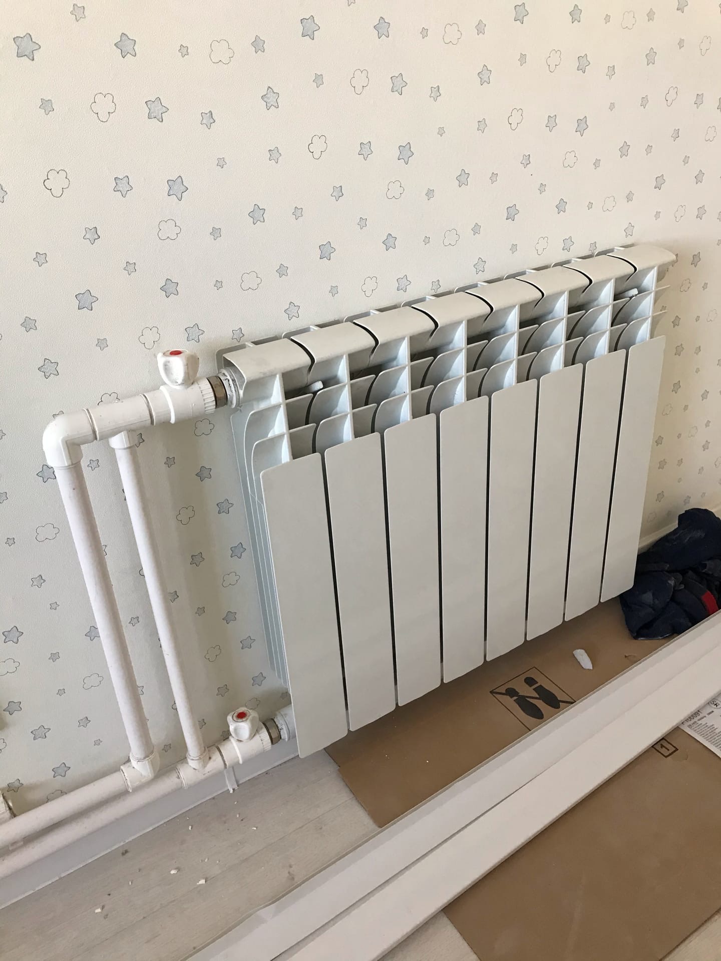

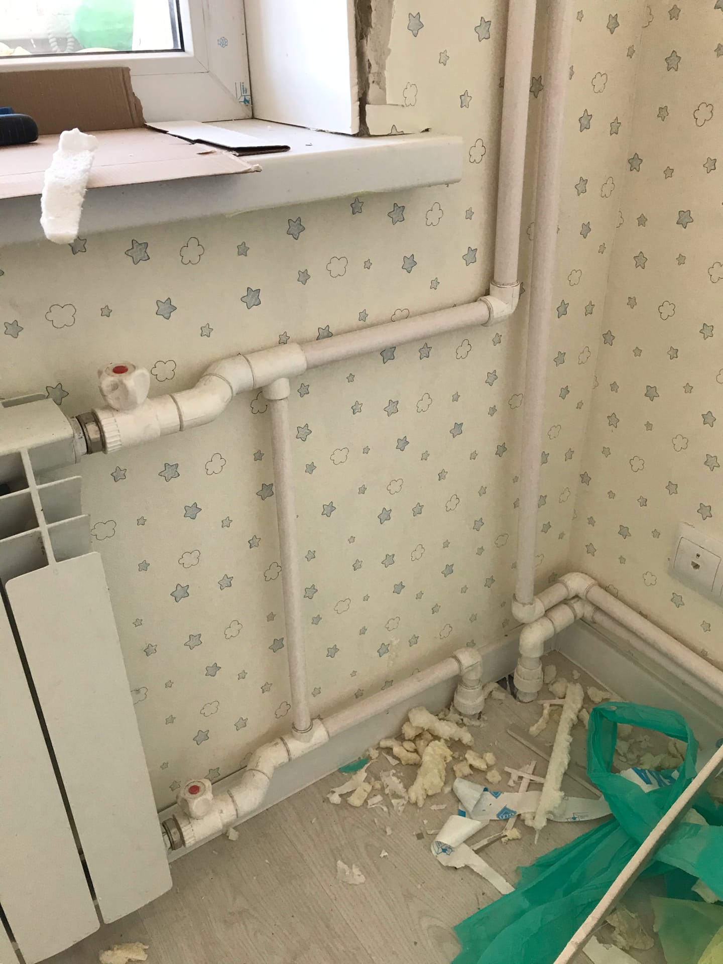

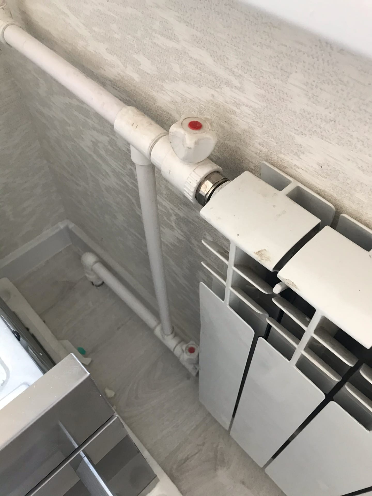

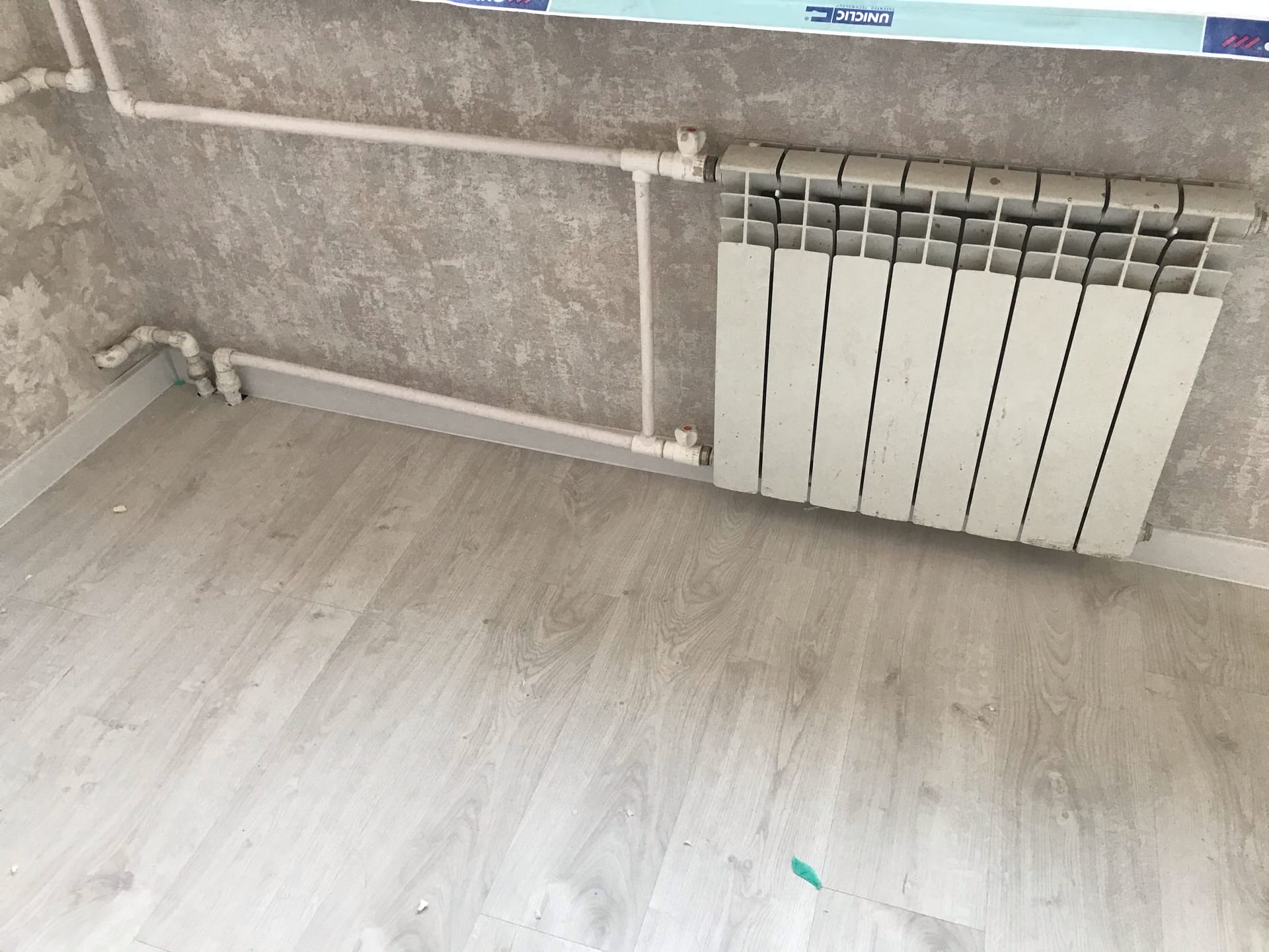

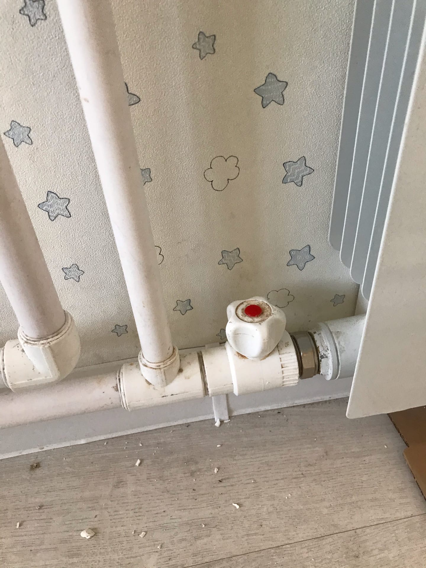

Помогите советом. В 3х комнатной квартире поменяли систему отопления со старой советской 40 летней, на ППр стекловолокно, поставили краны и байпасы. Итог - одна батарея греет более менее сносно(хотя знаю, что в соседнем подьезде в однушке жарит руку нельзя держать), остальные очень слабо, а в нижних правых углах вообще холодные. Краны шаровые. Один стояк подачи на кухне, остальные стояки обратки (забыл сфоткать) возможно есть еще стояки подачи в соседних квартирах, не знаю
. Подача сверху вниз. Прошу указать на ошибки

ser000
ser000
Регистрация: 09.04.2013
Сообщений: 11273
20.11.2020 в 14:49:17
Gannikus007 написал: Прошу указать на ошибки

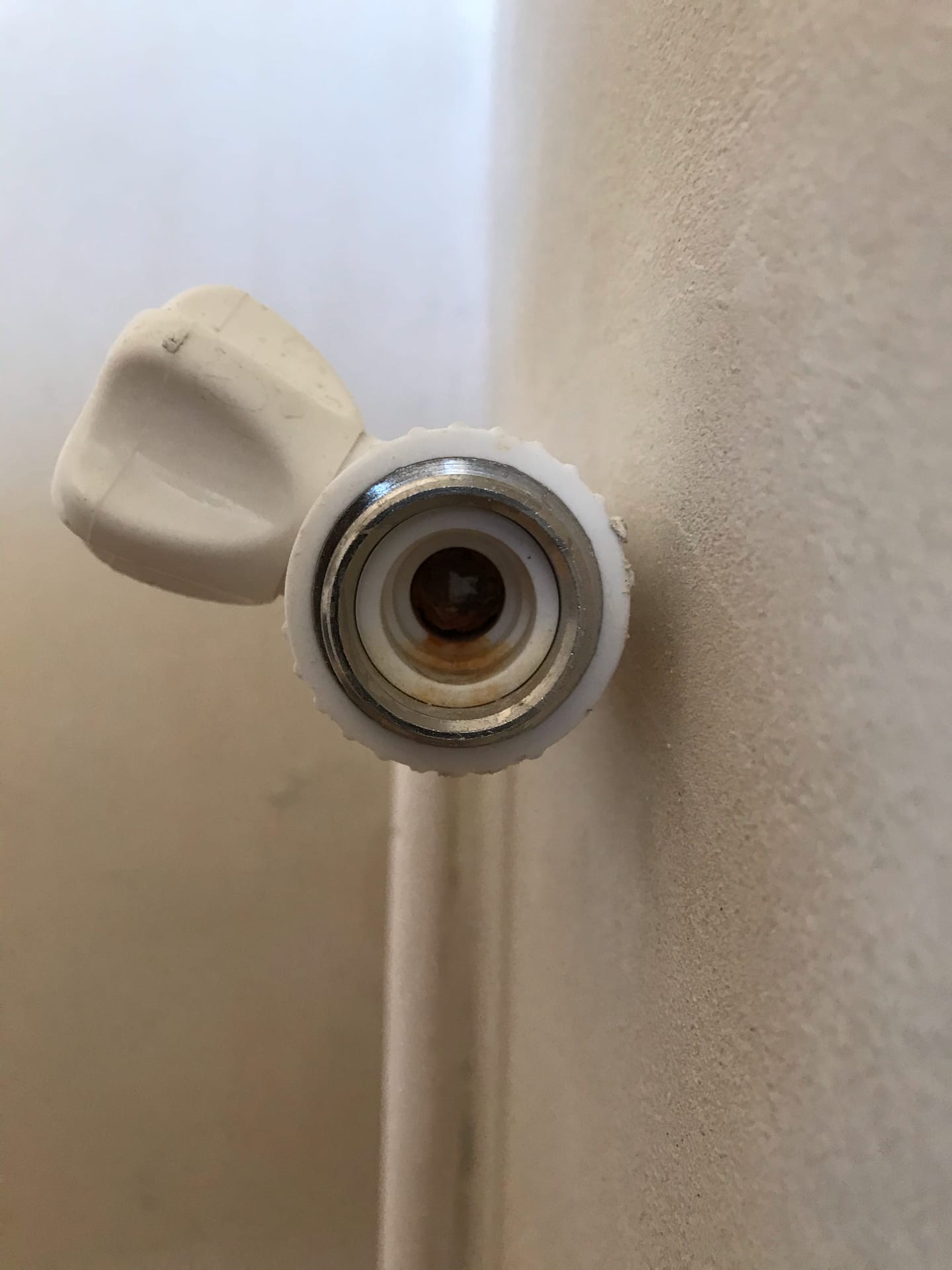

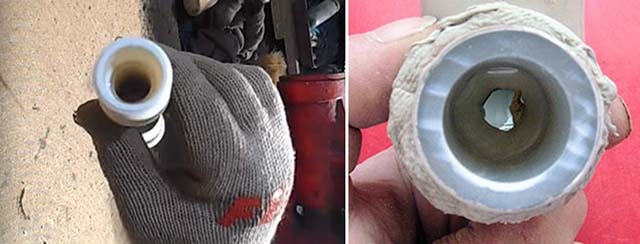

Пластик вместо металла. Пластик заварен в ноль видно на фото с краном:

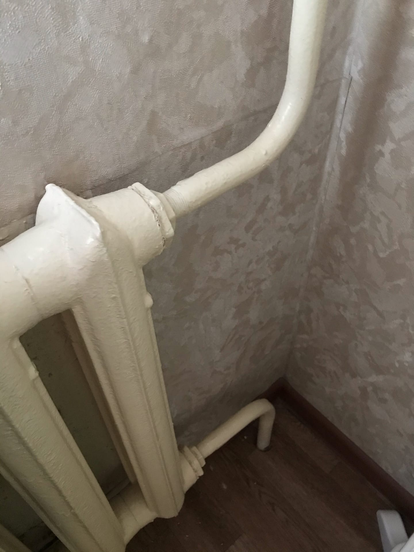

Gannikus007 написал: поменяли систему отопления со старой советской 40 летней
Как было то?
Для восстановления стоит вернуть металл (что бы не свариться заживо), к правой батареи не делать загогулину (возможно вернуть чугун или подачу подавать в верхний коллектор батареи, ну или сделать подключение низ-низ).

Gannikus007
Gannikus007
Регистрация: 20.11.2020
Сообщений: 10
20.11.2020 в 14:58:16
ser000, На фото пластик не заварен, а такой ход у шарового крана перед радиатором. Было по такому принципу
Про опасность ППР знать ничего не знал, доверился "мастерам" просто знаю что в новостройках уже ставят ППр изначально подумал, что обычная практика. Что значит не делать загогулину? И подача в верхний ход радиаторов и идет

Программист
Программист
Регистрация: 30.12.2011
Сообщений: 532
20.11.2020 в 15:36:52
Gannikus007 написал: strider1978, смешно, ага, в цирке работаем? прошу писать по теме, либо идти лесом, а спрашиваю совет, надеюсь у серьезных людей
Gannikus007, Вы просто не понимаете, по какому тонкому льду ходили с предыдущей конструкцией. Несоосное подключение ППР-труб на изгиб, ещё и по две дешёвых американки на каждую - рвануть это могло в любой момент.
Самое главное: новая версия - это централизованная переделка стояков от управляющей компании, или опять же местная самодеятельность в отдельно взятой квартире? Смущают резьбовые муфты у пола, будто на огрызки штатных стальных стояков навернули.
Gannikus007
Gannikus007
Сообщений: 10
20.11.2020 в 15:45:01
Программист, этот тонкий лёд никуда не делся - это действующий радиатор в другой квартире. В прошлом году потек плоский радиатор советский, пришёл сантехник УК и сделал это. Второе - это самодеятельность от нанятых мастеров, отрезали старые трубы от потолка до пола, далее это. К сожалению доверился в вопросе как думал опытным людям, в теме совершенно не разбираясь
