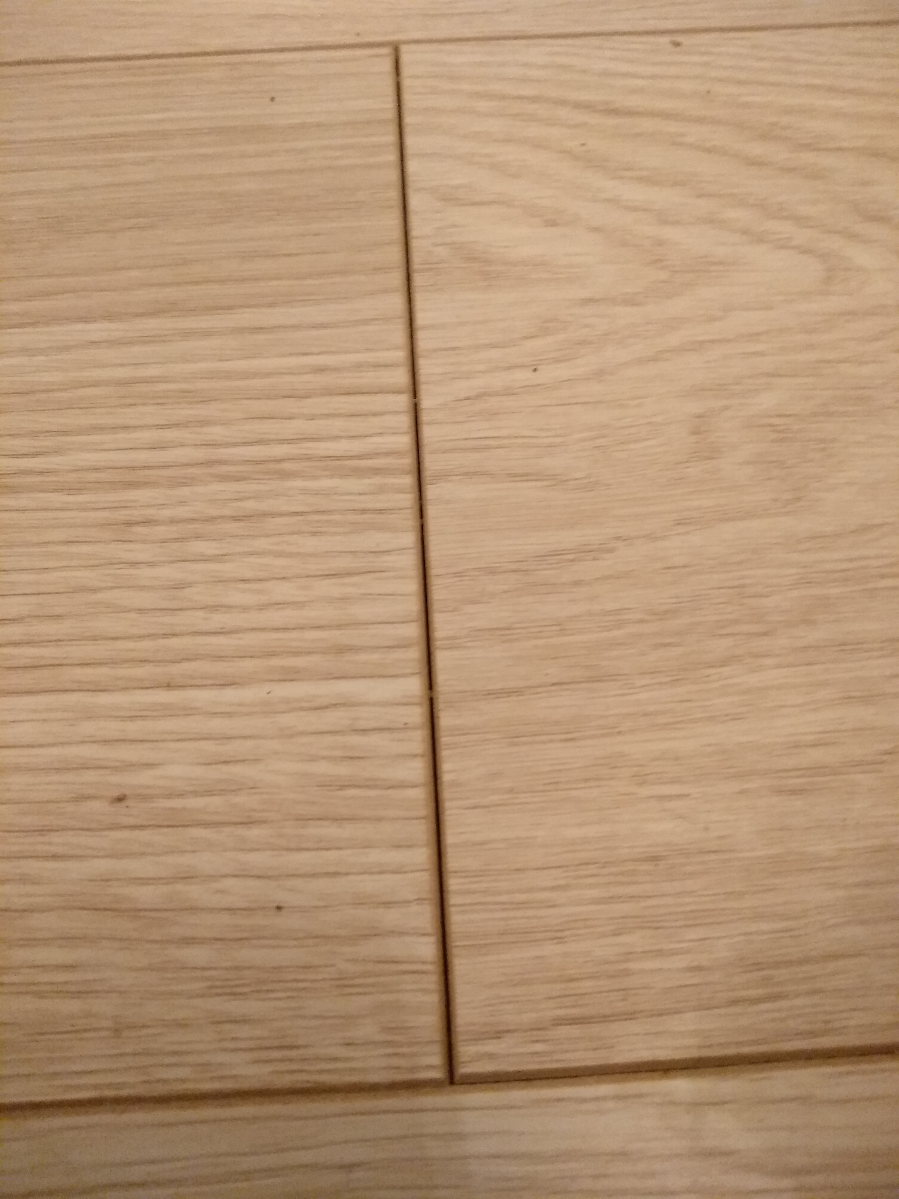

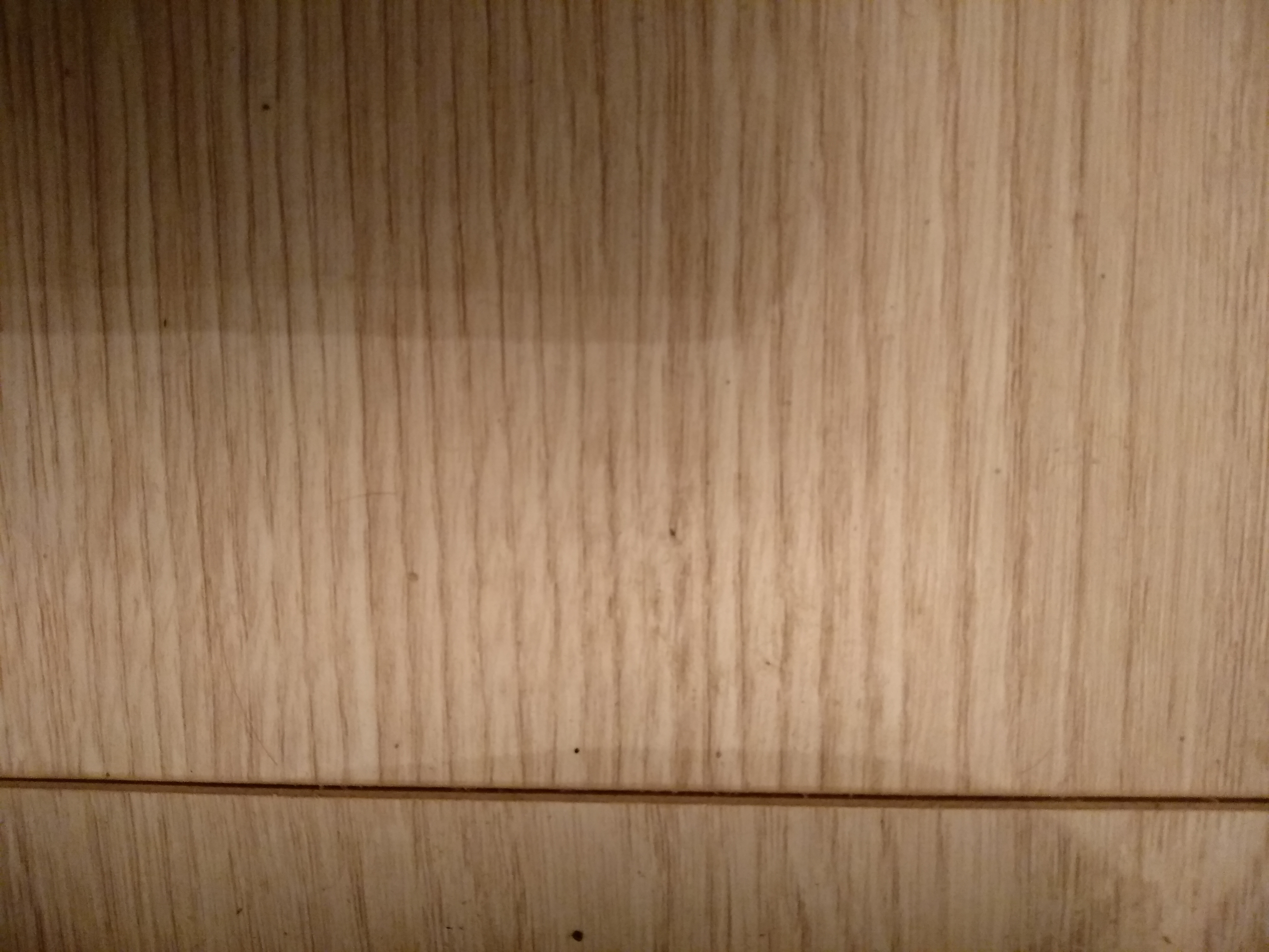

Подскажите, пожалуйста, после укладки ламината увидел в комнате 14 кв. метров штук 10-15 ламелей между которыми есть небольшая щелочка. Вопрос: нужно ли рабочего просить переложить ламинат?
Заранее спасибо

замок разошелся если этот же кияночник "переложит" то замки второй раз он просто сломает они и так уже сломаны ( надломаны может быть) но второй раз это гарантия на покупку нового ламинатика

Beginner, однозначно нужно перекладывать,но с начало узнать причину

сначала - пишется слитно причину можно не узнавать, я расскажу "укладочник" с айкью ниже 30 просто забивал поперечные швы киянкой

Beginner написал: просить переложить ламинат?
этот ламинат переложить теперь можно. только склеивая замки. Можно попробовать не разбирая, сверху залить в замки клей, и поджать плашки.

А если щели оставить, то чем это грозит ? Тем, что вода туда будет попадать?

Beginner написал: А если щели оставить, то чем это грозит ?
Щели сами по себе ничем не грозят. Вода и без них попадёт. Плохо то, что замки не держат и может разойтись ещё больше. Будет совсем неприглядно. ...можете просто зашпаклевать, шпаклёвкой для деревянных полов - всё лучше, чем ничего....
