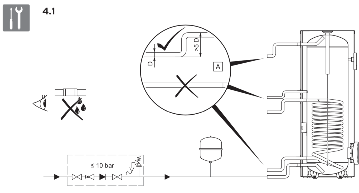

Всем добрый день. Готовлюсь купить и установить в своей котельной бойлер косвенного нагрева Vaillant VIH-R 300/3 plus (BR) 0010020639. Смотрю заранее инструкцию и вижу пункт 4.1 (см. картинку). И понимаю ее так, что подключение всех труб надо сделать с двумя поворотами! Чтобы на каждой трубе был изгиб-ступенька.. Это так? Кто может объяснить смысл? Спасибо.

В случае с резьбами - два угла 90 позволяют компенсировать любую несоосность. В другом случае - температурный компенсатор. Иначе может порвать соединения Изделие работает с постоянным изменением температуры труб

BV, спасибо, теперь понятнее. При этом, если я буду обвязку делать трубами Uponor (сшит. полиэтилен и фитинги Q&A), то придется ставить два угла на фитингах, чтобы организовать такой изгиб...так? Или два изгиба делать через фиксаторы поворота? (Если бы делал медью, можно было просто трубогибом сделать как надо, но на полиэтилене - только фитинги...или фиксаторы)
Я правильно все понял? Спасибо.

dio, достаточно сделать петлю, или бублик. Как зафиксируете - ваше дело. Бублик - можно хоть хомутом, но подвижно. Можно и П или Г компенсатор на фиттингах собрать - чем больше плечи, тем меньше нагрузка на фиттинги.
Тот, или другой вариант - решать Вам и по месту, и в зависимости от наличия этого свободного места

BV, спасибо большое! Логика теперь понятна, как делать тоже ясно.
