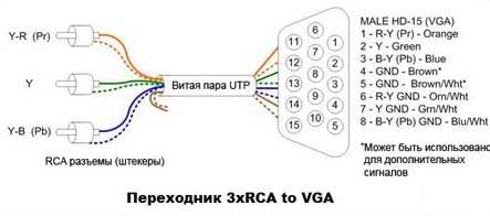

Николай_65Р, этот разъём вы можете спаять сами или купить на любом радиорынке. Схема там примитивная.

ser000, таких переходников море...
А даже если нет, покупается разъём vga и на него паяются три тюльпана. Можно залить эпоксидкой пины vga ещё..
