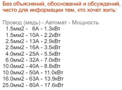

IIIмель написал: Каменка на 6 Квт провод на 4 мм2 и Диф на 25А или 32А
На 25 А не маловато ли будет? На полную мощность 6 кВт диф на 25 А будет греться и в конце концов отключится тепловым расцепителем. На 6 кВт диф нужен на 32 А. Если диф на 25 А, то медный провод должен быть 4 мм2. Если диф на 32 А, то медный провод должен быть 6 мм2.

на 25 А будет греться и в конце концов отключится тепловым расцепителем ADM05, Чему там греться , 1А перегруза от номинала.

dokar, А провод на 4мм выдержит?

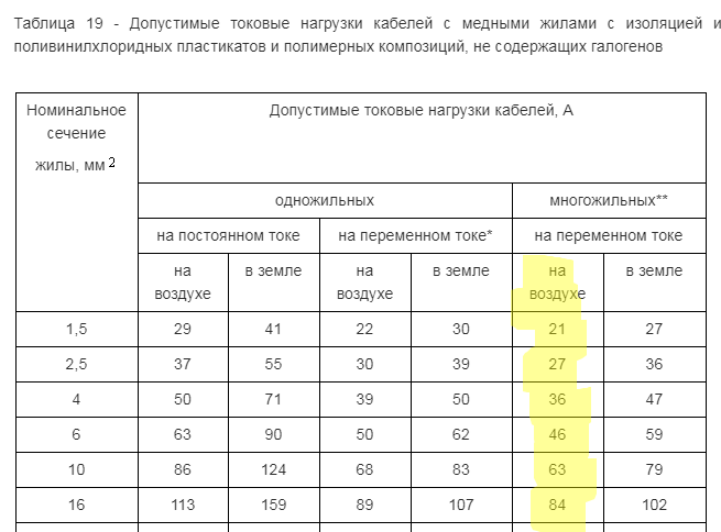

ADM05 написал:
ADM05, что за региональные нормативы вы приводите ???
ГОСТ 31996-2012 Кабели силовые с пластмассовой изоляцией на номинальное напряжение 0,66; 1 и 3 кВ. Общие технические условия
1,5 мм² = 21А = 4,83 кВт 2,5 мм² = 27А = 6,21 кВт 4 мм² = 36А = 8,28 кВт
При самых скромных подсчетах... ;)

IIIмель написал: dokar, А провод на 4мм выдержит?
Вы не знаете как получить ток зная мощность прибора ?
IIIмель написал: 1) Каменка на 3.6 Квт
3 600 Вт /230 В = 15,65 А
IIIмель написал: 2) Каменка на 6 Квт
6 000 Вт /230 В = 26,09 А
Соответственно Автоматический Выключатель 16 и 25А. Сечение 1,5 мм² и 2,5 мм². Многие производители прямо запрещают ВДТ (дифференциальную защиту) для электрокаменок. Да еще - следует применять термостойкий кабель.
Сообщений: 139930
29.11.2020 в 19:58:29
ПPOPAБ, на воздухе.... А в трубе? Или поправочные коэффициенты? IIIмель, непосредственно к каменке подвод должен быть термостойкий

BV написал: А в трубе? Или поправочные коэффициенты?

ПPOPAБ написал:
Ссылочку откройте... ;)
ПPOPAБ, ну то есть в трубе = на воздухе?
И да... там при Т=25, в бане может быть потеплее

BV написал: ну то есть в трубе = на воздухе? И да... там при Т=25, в бане может быть потеплее
Это типа для нагрузки на каждой из трёх жил... Так что с запасом. Если каменку кабелем обматывать то пожалуй нужно на размер больше брать кабель. :p
