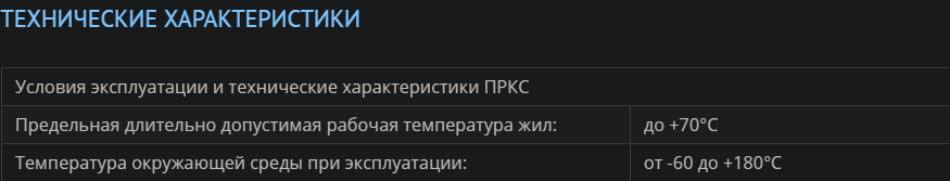

IIIмель написал: В продаже есть термостойкие кабеля РКГМ но они одножильные,
Есть ПРКС

Да есть ПРКС проводы, только в чём его подводить к каменки, в защите? какой?

IIIмель написал: Да есть ПРКС проводы, только в чём его подводить к каменки, в защите? какой?
Вам на месте виднее. Я обычно прокладываю под полом в стальной трубе. В парилке под каменкой выступает сантиметров 7-8 стальной трубы из пола и всё.

ПPOPAБ написал: Я обычно прокладываю под полом в стальной трубе.
Заземленной !!!

dokar написал: Заземленной !!!
Ну да ... Еще с трубы на каменку поводок медный. Всё как всегда.
