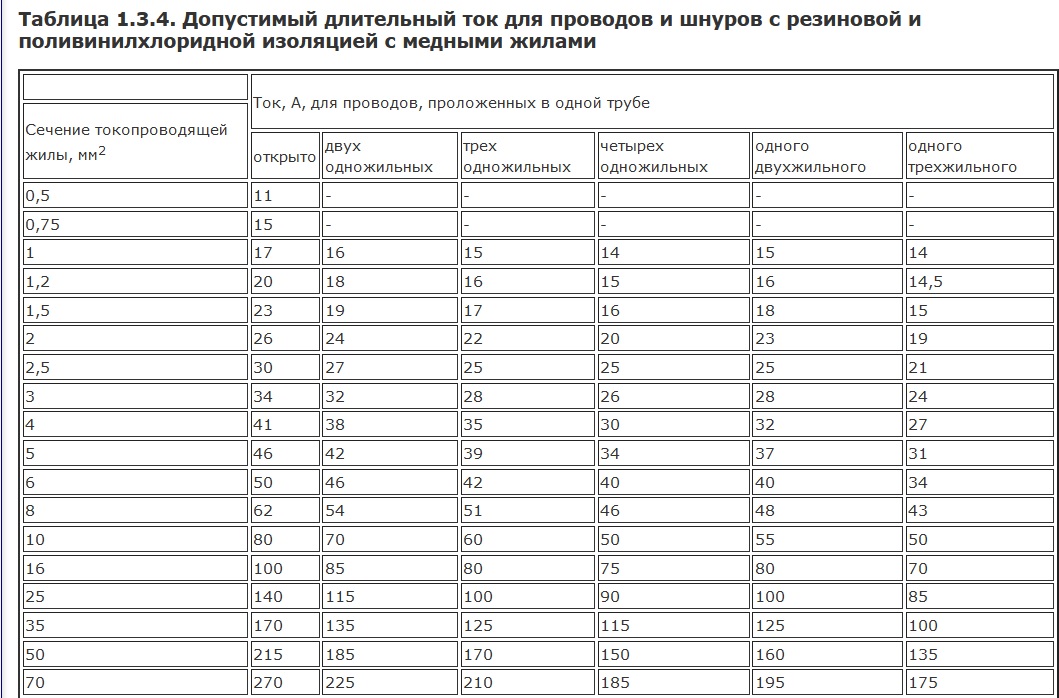

ПPOPAБ написал: ГОСТ 31996-2012 Кабели силовые с пластмассовой изоляцией на номинальное напряжение 0,66; 1 и 3 кВ. Общие технические условия
ПУЭ-7 http://pue7.ru/pue7/punkt.php?n=1.3.10&k=1.3.11
И где истина?

Alex___dr написал: И где истина?
Ну... Во: первых вы табличкой ошиблись. А во вторых: существует официальное разъяснение. Письмо разъяснение РТН. В двух словах: ПУЭ действует, но новые ГОСТы главнее.
Да у ПРКА рабочая температура гораздо выше. Но и ток нужно снижать, если греется за 60*С. Однако к каменкам питание подводят питание понизу и как можно более коротким путём. Я обычно через пол.

IIIмель написал: Просверлил дырку, всунул вилку, заделал дырку и есть таков ;) а тут вон какой подвод нужен. Провод ВВг LS пойдет для этого?
В парилке - однозначно нет. Сам ввод в каменку весьма прилично нагревается. ВВГ обычно обугливается и коротит. Да коробочку вне парилки поставить и соединить с кусочком термостойкого кабеля...
