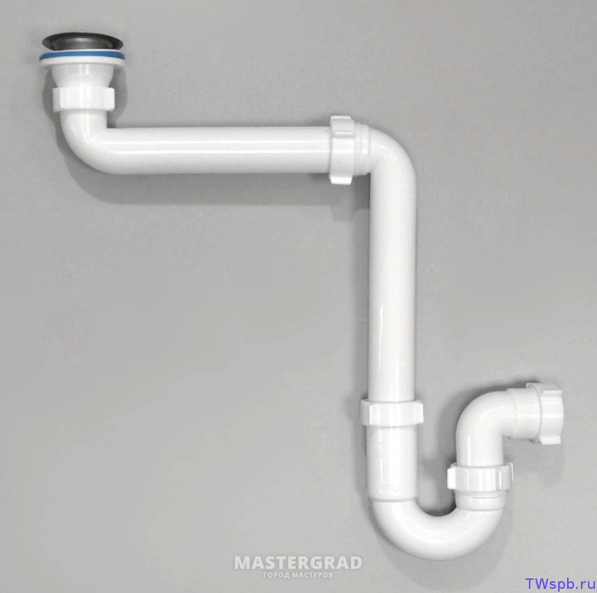

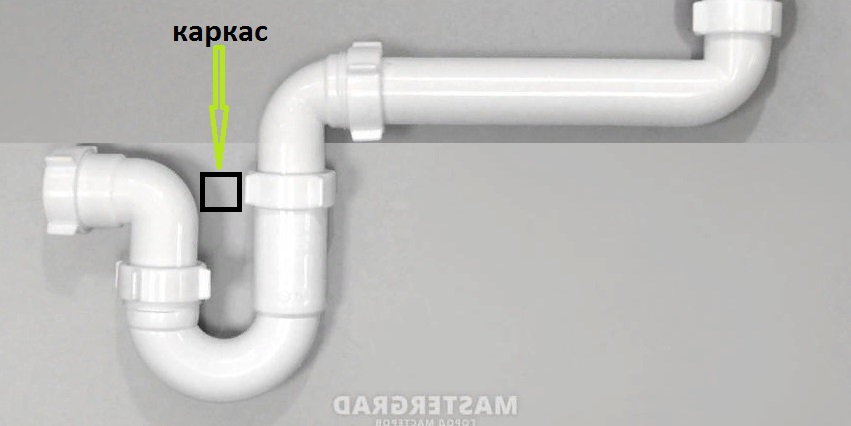

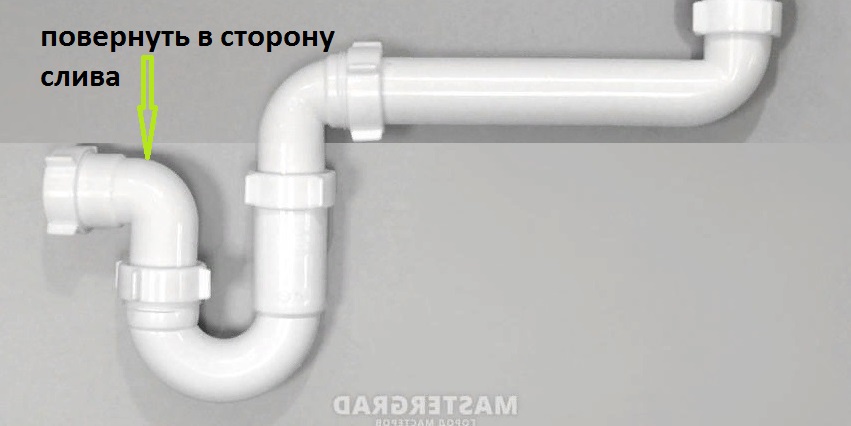

BV написал: Думаю, что и с существующим сифоном можно попробовать выкрутиться - развернуть выпуском на нас, и довернуть к раме, потом трубой поверх рамы слева. Если чуть не лезет - технический фен в помощь :)
BV, как же с ним "выкрутишься", когда вход в канализацию находится практически посередине рамы? Обходить её надо.
Сообщений: 139808
03.12.2020 в 22:06:32
Вадим М написал: BV, как же с ним "выкрутишься", когда вход в канализацию находится практически посередине каркасного уголка? обходить его надо.
по фото - трудно судить, надо на месте смотреть - но имхо - все же немного выше... и МОЖЕТ получится зайти после сифона поверх профтрубы. Если нет - отрезаем профтрубу до места стыка с другой трубой. Берем новый кусок подлиннее и прикручиваем снизу к оставшейся части. Переделываем ножку.
Решение с сифоном на вашем фото - вполне годное, но и его надо примерять по месту. Что в итоге по месту будет проще - то и делать. Было бы больше фото + плоскость лазером - было бы больше конкретики

S4mv3l, В такую ситуацию лучше не попадать, надо заранее делать слив в канализацию под конкретный сантехприбор. Сейчас "выкрутиться" можно, например, таким методом

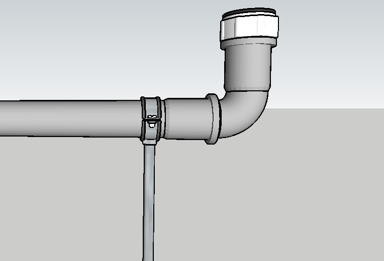

Вадим М написал: переместить гидрозатвор в место пересечения трубы с каркасным уголком
Только надо внести некоторые коррективы, ведь если взять первый из предложенных сифонов
и укоротить его вертикальную трубу
то получится почти второй... и кажется достаточно
и
но сомнительно, что квадратная труба каркаса поместится во впадине

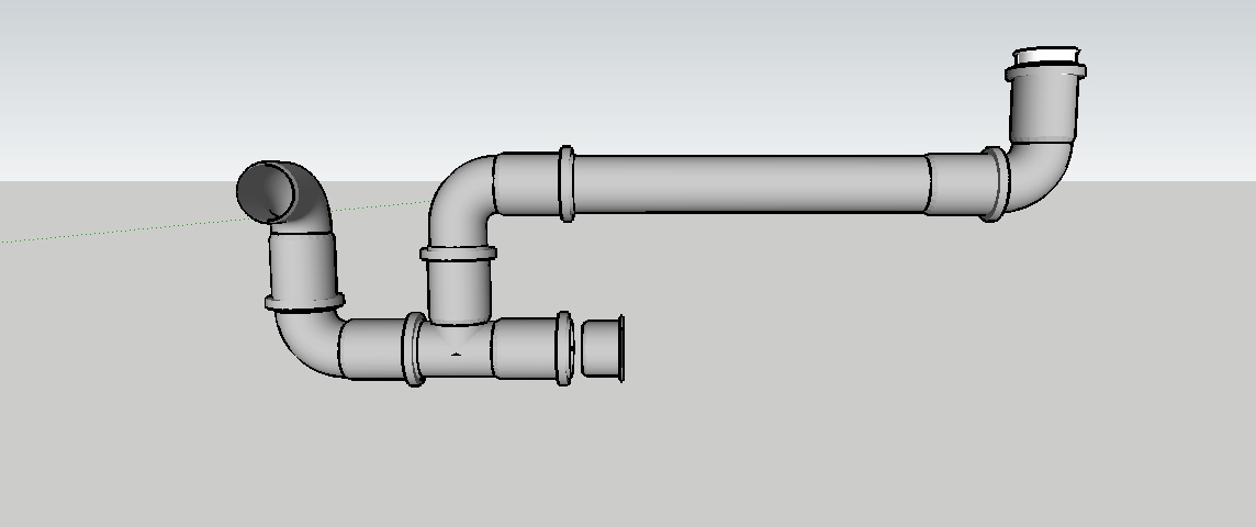

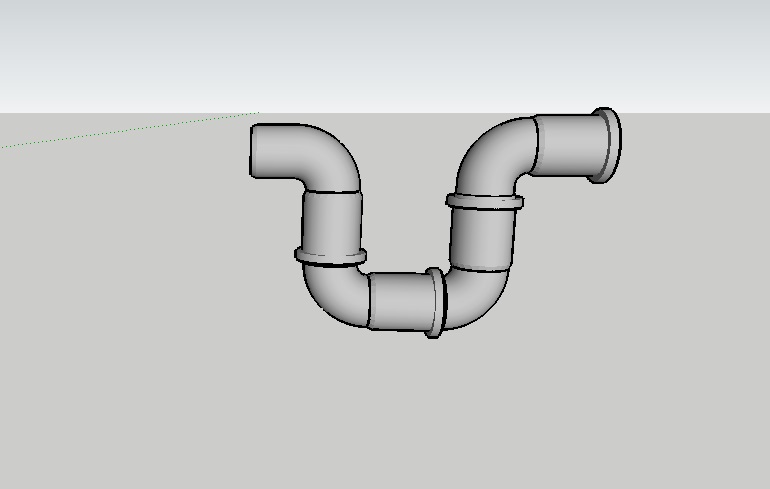

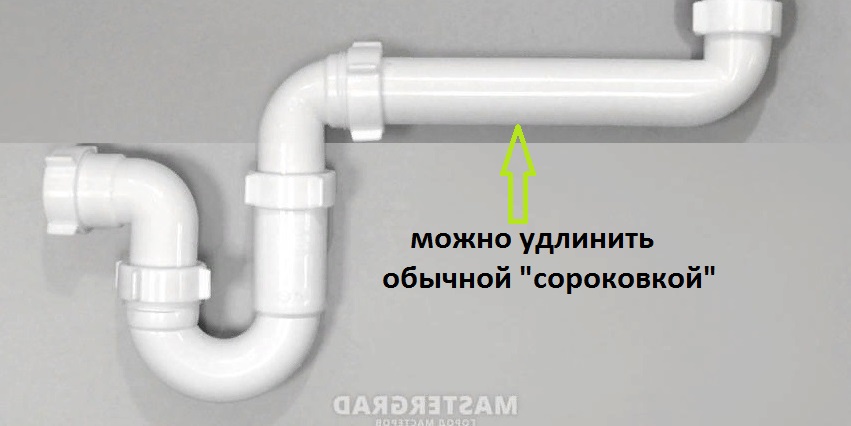

Значит надо доработать эту идею. Можно, в начале, использовать только горизонтальную трубу
с удлинителем

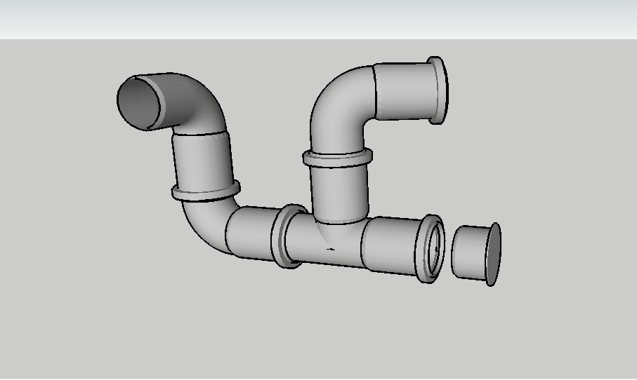

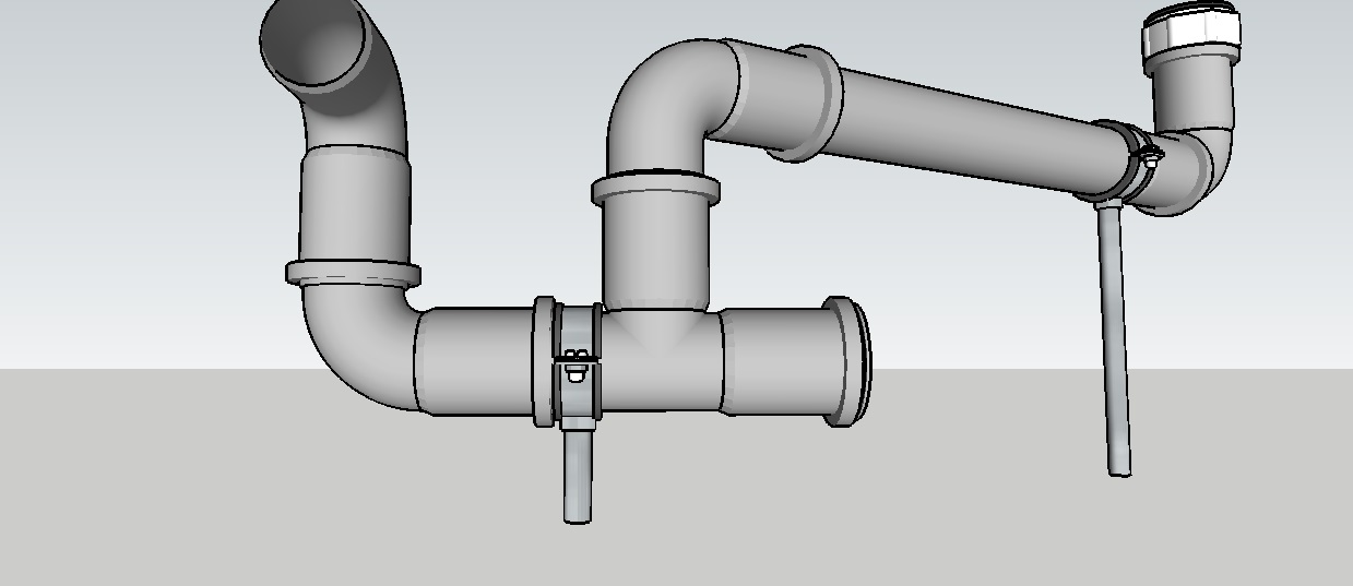

а дальше соорудить самодельный гидрозатвор из четырех 40-ых уголков на 90
Его даже можно превратить в сифон, заменив один уголок на тройник с заглушкой и фиксатором
Можно отказаться от белой горизонтальной трубы, если её покупка проблематична, и сделать так
Разумеется, надо позаботиться, чтобы вертикальные участки не сползли вниз от температурных колебаний. Например, пара хомутов в болтами нужной длины
Осталось только соединить последний уголок в сборке с раструбом (которого еле видно на фото) посредством редукции 50х40. Если смущает, что последний уголок вниз раструбом, то его тупо можно заменить на
или сделать сборку иначе, а между тройником и заглушкой добавить соединительную муфту
Отпишитесь когда сделаете, если слив не будет достаточным, то добавим ещё один трюк.

Inter, на второй моей фотографии изображен тот же сифон, что и на первой, только переделанный мной а "Пэинте" )))

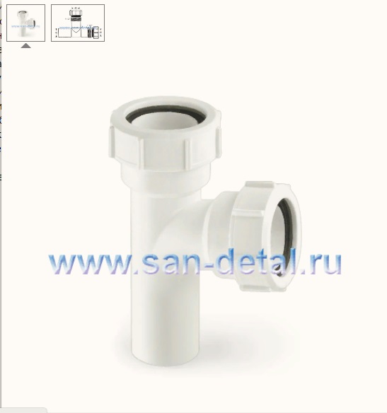

Просто посмотрите на картинку-для прочистки не надо ничего разбирать, достаточно снять фиксатор (я его не изобразил) с пробки и вынуть её. А за срок службы нормальных уплотнений, плоские резинки в стандартном сифоне поменяете раз несколько... Но если не можете жить без отвинчивающихся заглушек, то тройник легко меняется на такой
