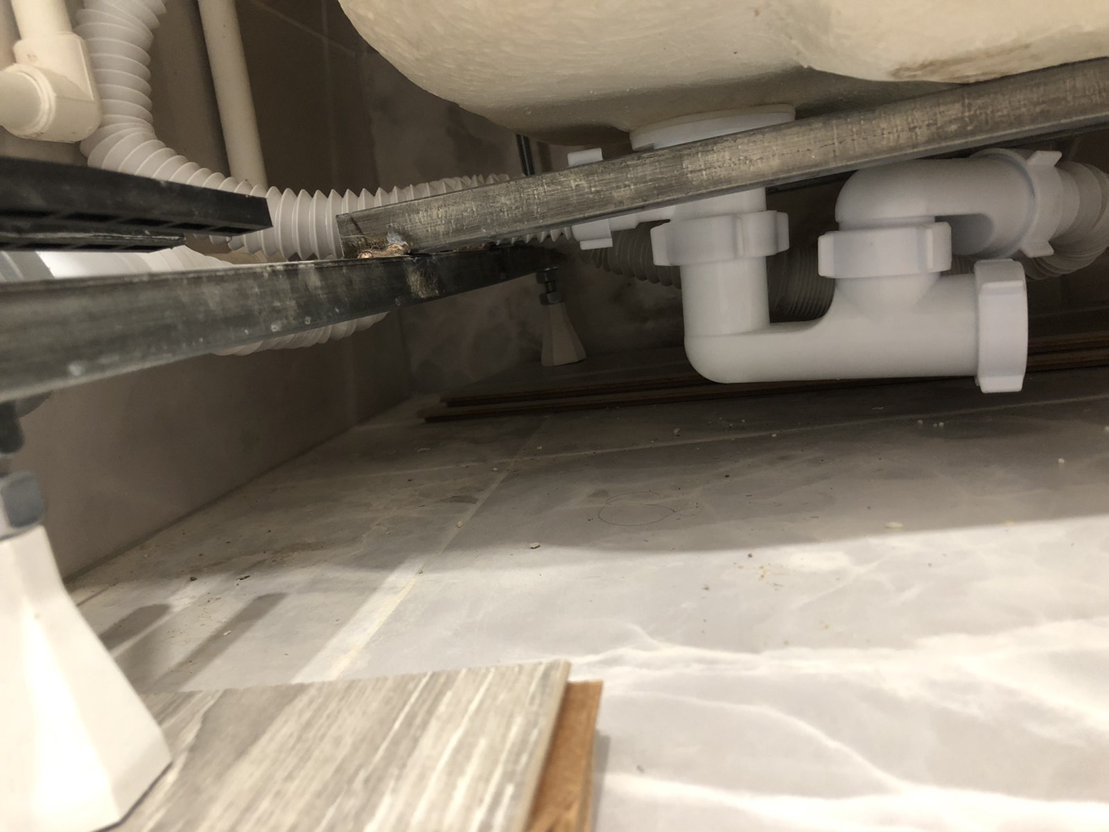

Добрый день, подскажите пожалуйста, когда в ванной остается мало воды она очень медленно сливается, возможно причина в длинной гофре и небольшой разнице высот. Возможно ли здесь убрать гофру и заменить на трубы?
Mazayac
Mazayac
Регистрация: 12.05.2009
Сообщений: 20612
03.12.2020 в 09:58:29
S4mv3l, гофра хоть и зло, но тут она не виновата. У Вас контруклон между выходом сифона и началом канализационной трубы (сифон ниже). Надо смотреть уровни входа в стояк и выхода сифона, чтобы принимать дальнейшие решения. P. S. Хотя и провис гофры может дать такой же эффект, так или иначе запасайтесь фитингами - уголками 45 градусов для замены. Дальше правда упретесь в уже типовой тупик: как собрать канализацию, пересекающуюся с рамой, бездумно слепленной горе-"проектировщиками" ванны. Далее либо поднимать выход сифона - выбирая нормальную модель, а не эрзац-поделие от анипласт, либо опускать фитингами - но тут обычно не хватает уклона до стояка.
S4mv3l
S4mv3l
Регистрация: 03.12.2020
Сообщений: 2
03.12.2020 в 10:19:54
Mazayac, Еще не представляю себе пока как обойти каркас ванны при установке труб и уголков на 45градусов, неудачно как то выбрал ванну, каркас прям в уровень с канализационной трубой)
Starnet122
Starnet122
Регистрация: 23.11.2014
Краснознаменск
Сообщений: 1193
03.12.2020 в 10:25:43
S4mv3l, гофра, конечно, зло. Попробуйте для начала развернуть сифон вглубь, и максимально сжать гофру. Главное - сделать её максимально короче и устранить её провисание.

S4mv3l написал: Mazayac, Еще не представляю себе пока как обойти каркас ванны при установке труб и уголков на 45градусов, неудачно как то выбрал ванну, каркас прям в уровень с канализационной трубой)

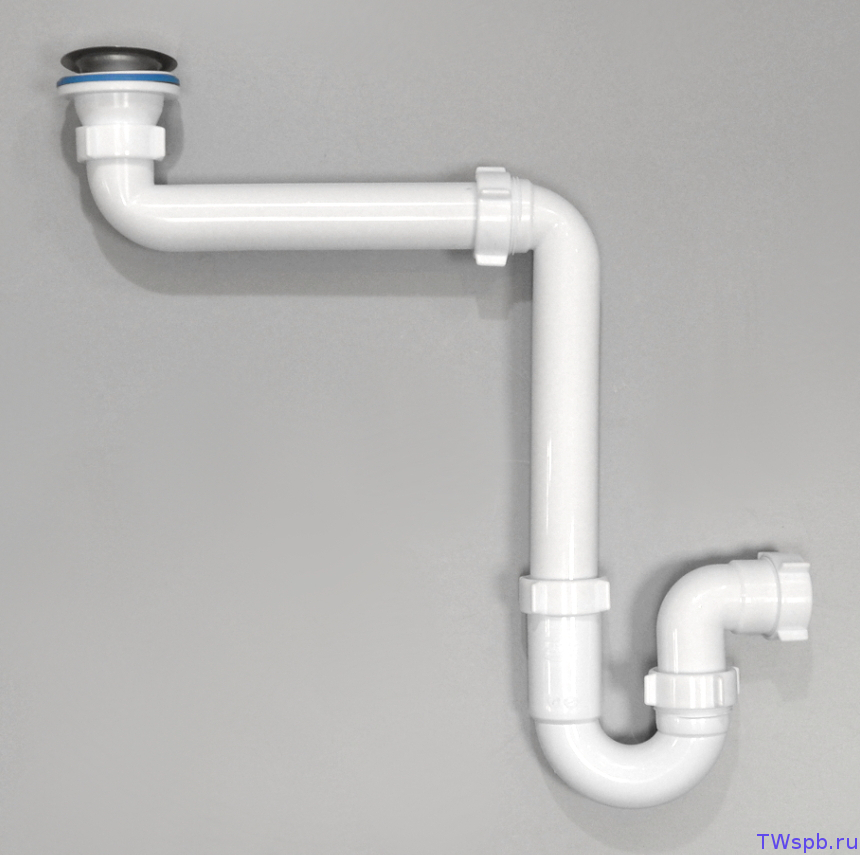

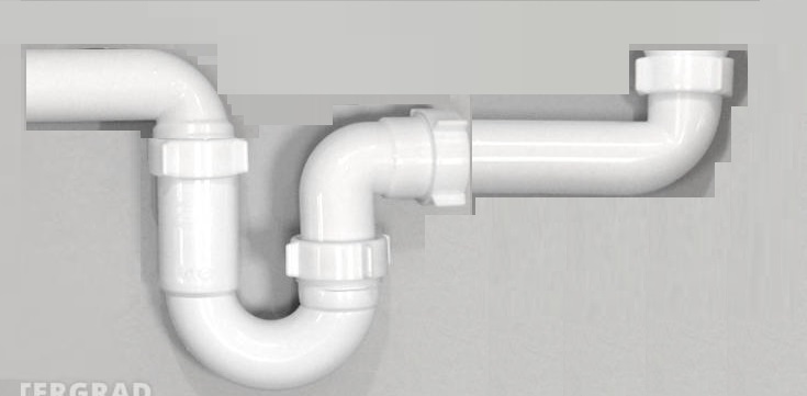

S4mv3l, можно переместить гидрозатвор в место пересечения трубы с каркасным уголком. Из подобного сифона, наверное, удастся смастерить:

S4mv3l, поднять выпуск и попробовать пройти выше каркаса поможет McAlpine MRB1-EX, например.
Сообщений: 128402
03.12.2020 в 19:35:32
Возможно ли здесь убрать гофру и заменить на трубы? => ДА.
S4mv3l, гофра хоть и зло, но тут она не виновата. => на гофре не один, а даже ДВА контруклона - виновата гофра с контруклонами и считай двумя лишними сифонами.
У Вас контруклон между выходом сифона и началом канализационной трубы (сифон ниже). => ИМХО, там норм. Но каркас мешает. В принципе вроде как есть возможность обойти каркас. Ну а если нет - то каркас можно частично изменить - переварить, или на болтах...

Вадим М написал: Из подобного сифона, наверное, удастся смастерить:
V
Вадим М, еще куда-то перелив ванны подключить надо....
Вадим М
Вадим М
Регистрация: 09.03.2011
Сообщений: 7804
03.12.2020 в 19:39:03
BV, выпуск с переливом остается штатный, его даже снимать не придется.
Сообщений: 128402
03.12.2020 в 20:10:19
Вадим М написал: BV, выпуск с переливом остается штатный, его даже снимать не придется.
Вадим М, Тогда сифон на фото 2 не влезет по высоте, если делать вертикально. Впрочем можно наклонить - некрасиво, но никак не мешает работе.
Думаю, что и с существующим сифоном можно попробовать выкрутиться - развернуть выпуском на нас, и довернуть к раме, потом трубой поверх рамы слева. Если чуть не лезет - технический фен в помощь :)
