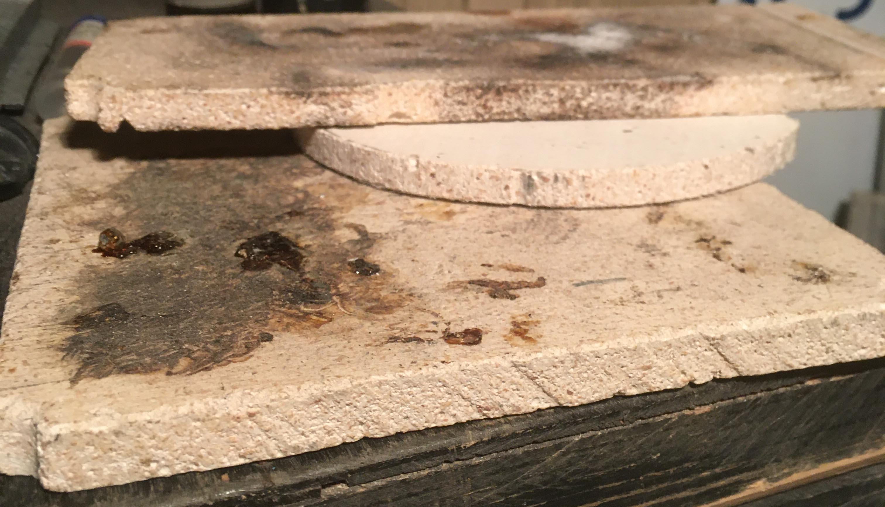

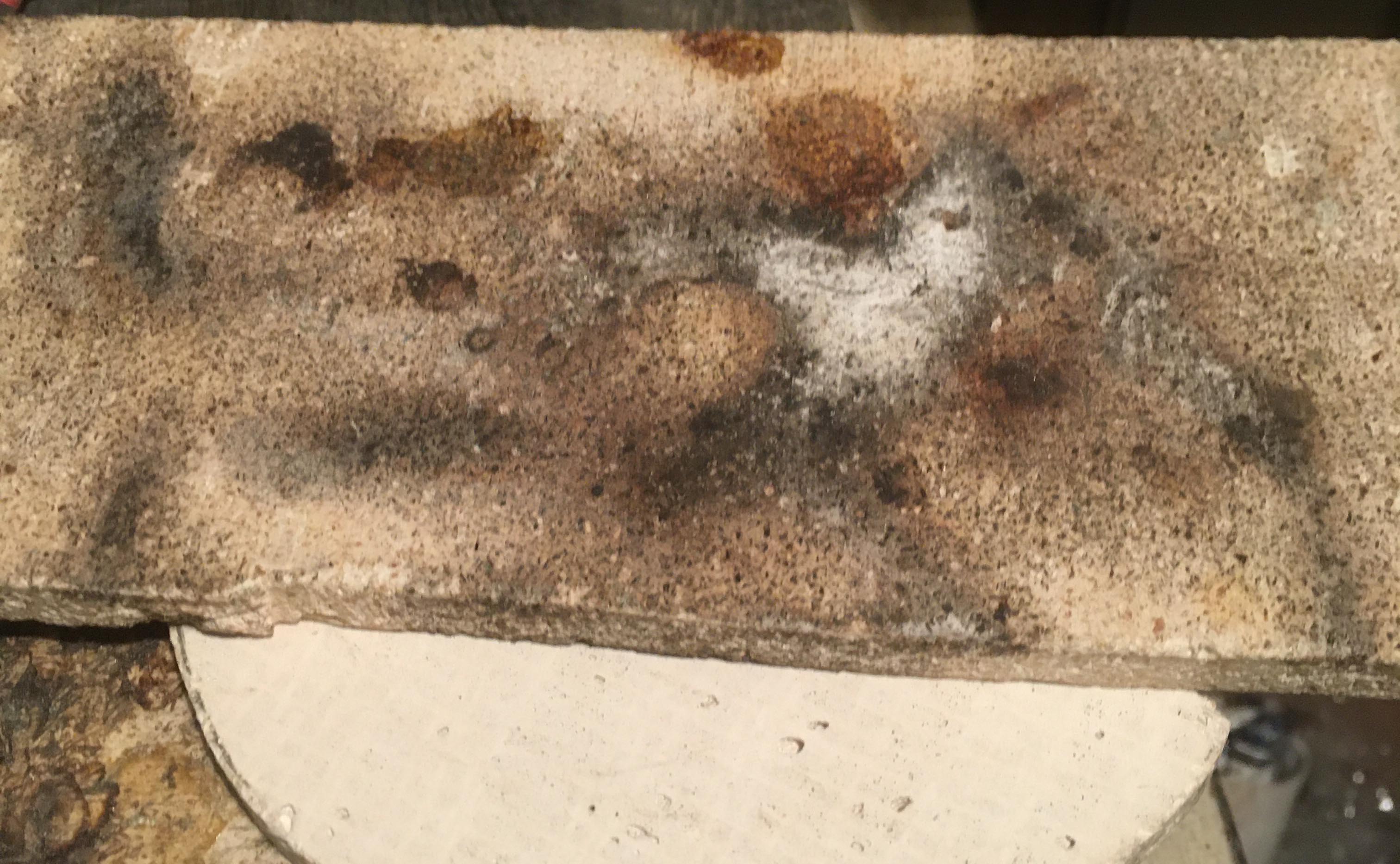

13.12.2020 в 18:03:34
BV написал: изгибаются при перемене влажности, особенно если увлажняются с одной стороны
Это ежели опилок очень много. Тогда и плотность этого СМЛ будет ниже 0,8. В тех листах что я применял и буду применять опилок нет, плотность выше 1.
Посмотрите на торцы. На втором снимке обрезок на котором я паял медные фитинги, общее время воздействия газовой горелки несколько часов.
Понакупают всякую бурду по принципу "абы подешевле" и потом хаят все подряд не желая разбираться.

13.12.2020 в 18:24:52
Микитович написал: общее время воздействия газовой горелки несколько часов.
А при чём здесь горелка и стояки отопления? Это как сравнивать вкус котлет и цвет роз... :tambourinedance:
Имхо- СМЛ самый отвратный листовой материал с которым я работал. :sorry:
