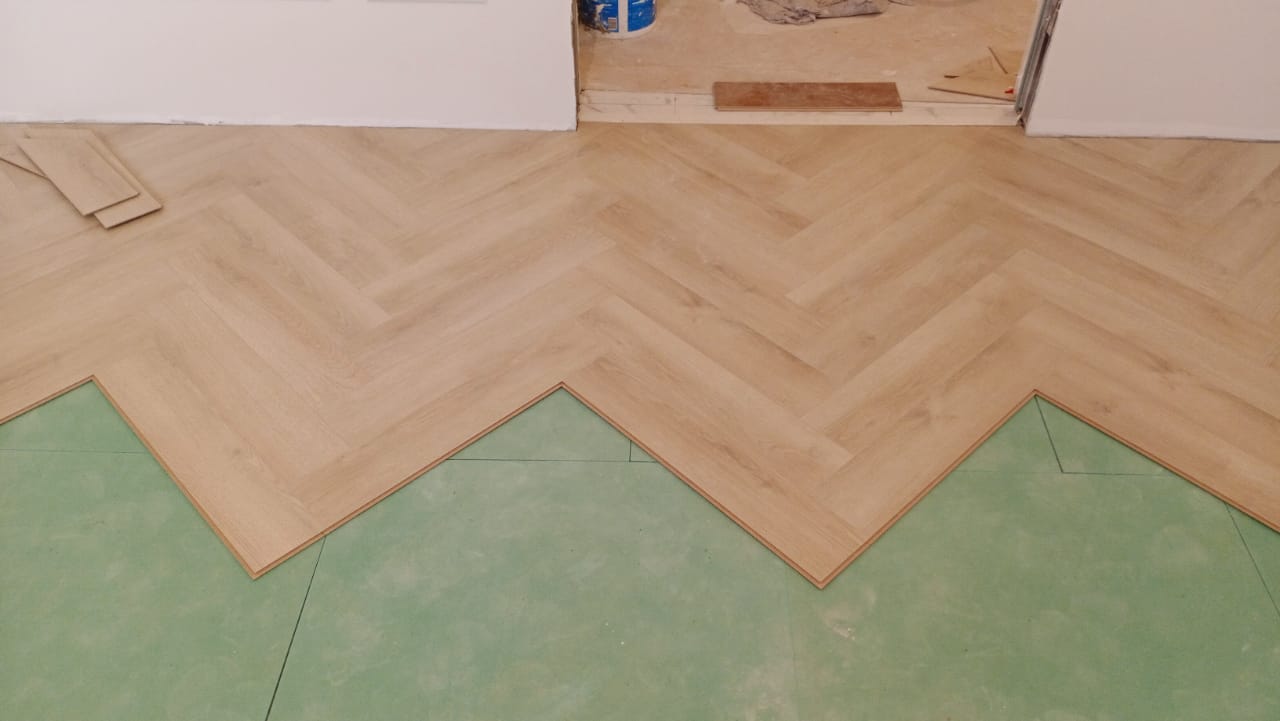

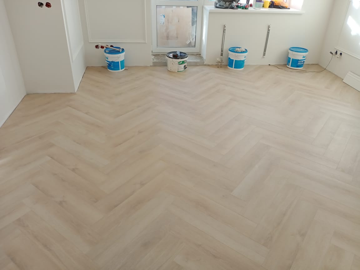

Купили ламинат Berry Alloc Chateau B7505 Charme Light - Английская елка. Стали укладывать. Одна сторона нормально, другая сторона "ходит". Читаем инструкцию, надо укладывать с клеем. Кто-нибудь укладывал такой ламинат? Какой клей можете посоветовать? Какие могут быть неприятности с таким ламинатом?

продается везде под названием "клей для стыков ламината" "клей для ламината" дабы не усложнять клеить не сами стыки а замковые контактные поверхности защелкните две панели, сбоку смотрите где внутри контактирует замок, там мажьте

Milyu, стыкуете правильно плашки а и б?там в них есть хитрость,клей необязательно.
и без плинтуса края нужно временно прижать.
