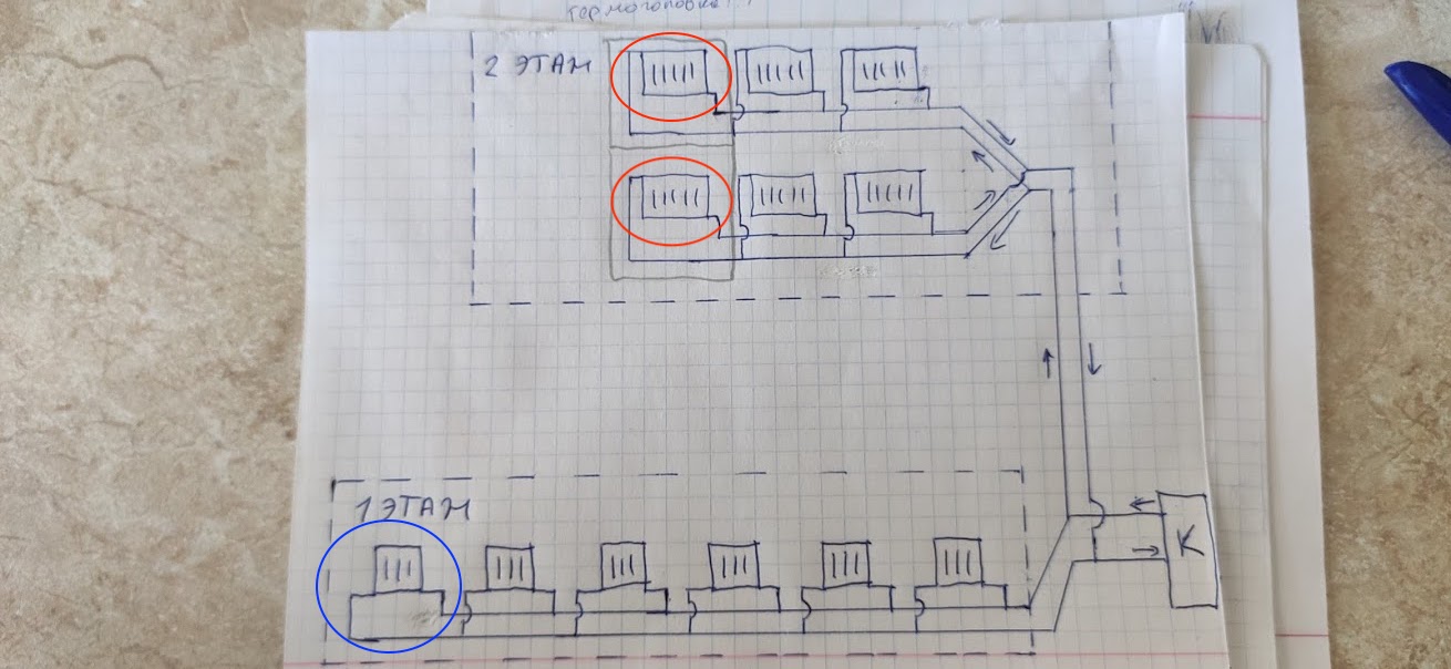

Добрый день. В двух комнатах на втором этаже не расчитали с количеством радиаторов, на эти радиаторы я хочу установить термостатические клапаны и термоголовки чтобы хоть как-то регулировать температуру. Оба радиатора крайние(отмеченны красным) и через них закольцованна каждая ветка. И мой вопрос нужен ли мне байпас на эти радиаторы, на первом этаже есть крайний радиатор(отмечен синим)который является крайним и через него закольцованна система.
Подскажите нужены ли байпасы на эти радиаторы? И какого производителя лучше выбрать клапана и головки?

Если все радиаторы НИКОГДА не будут перекрыты одновременно - не нужен. Если все радиаторы с термоклапанами и могут закрыться, то просто байпас - нельзя, нужен перепускной клапан. Его можно хоть у котла поставить.

petrovich_t, что сейчас установлено на всех радиаторах из запорно-регулировочной арматуры? На какие именно из тех что нарисованы планируете термоголовки?
Вы не понимаете принцип действия двухтрубной СО, подтягивайте знания.
Ничего в двухтрубке не закольцовано ни через какой радиатор - они параллельно включены. Это как выдернуть лампочку из розетки в дальней комнате и ожидать, что при этом все остальные лампочки погаснут.
Байпас убивает двухтрубную СО. Опять же по аналогии: всё равно что воткнуть перемычку из провода в розетку.

Mazayac, Термологовки планирую на те что отмеченны красным, на них сейчас стоят шаровый кран на обратку и вентиль на подачу.

Mazayac, Насосу котла на двухтрубке нужен перепускной клапан, если везде термоклапаны.
Иначе есть шанс котлу закипеть и остановиться по аварии.

BV, я знаю. Дошёл бы в логической цепочке до него, если б ТС сказал, что на все радиаторы термоклапаны хочет.
petrovich_t, просто ставьте термоклапаны на отмеченные ОП, ничего не надо больше добавлять, ничего не надо менять. Про ориентацию верную не забудьте (термоголовка должна стоять горизонтально) и про шторы (при их наличии показан выносной термодатчик).
