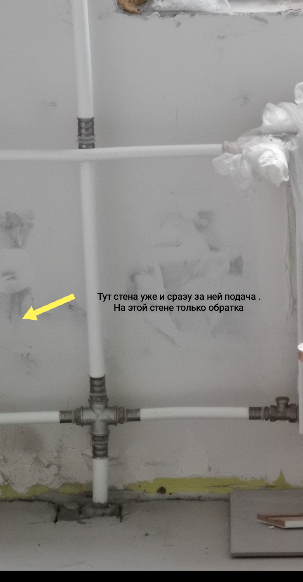

Приветствую! Труба отопления(обратка) многокв дома без гильзы и любой изоляции. Стяжка тонка 4-5 см. Как лучше поступить? Отдолбить участок или уже ждать конца отопительного и тогда. На сколько критично в целом?

Ждать - не критично. В целом не смертельно. Раздолбить и одеть гильзу из энергофлекса - не долго. Опор не видно....

BV написал: Ждать - не критично. В целом не смертельно. Раздолбить и одеть гильзу из энергофлекса - не долго. Опор не видно....
BV, спасибо за помощь! Общая картина такая.

У нас пластик на ЦО с элеватором запрещен. На новом фото крепления не выросли.

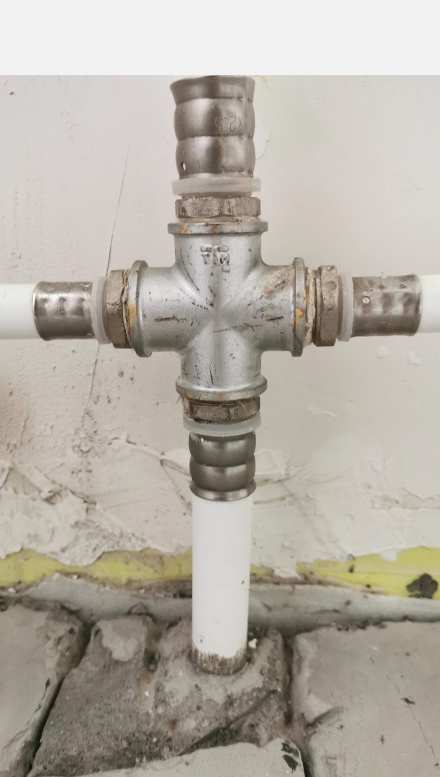

Павеll, Мне не нравится что обычный металл запакован на лен и потом переходы на металопластик. Эту дрянь вообще можно на цо использовать при высокой температуре? Или у вас больше 60 не бывает?

Hitgher, эту дрянь и на 60 нельзя использовать. Вот во что он превращается, бррр
