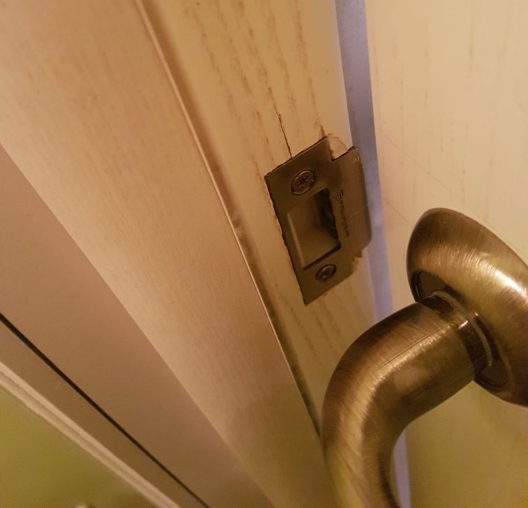

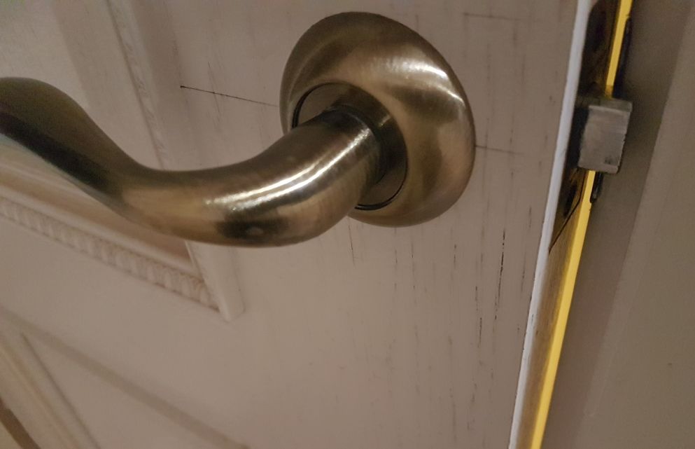

Приветствую, всезнающий All! Ситуация - есть поставленная дверь из чего-то вроде оклеенного МДФ.В ней обычная пружинная ручка и замок с язычком. Куплены, насколько помнится, в Леруа. Как проще всего добавить в неё функционал закрывания т.е. блокирования язычка чтобы можно было закрыть дверь изнутри ? Можно ли не вставлять второй замок, а заменить или добавить в существующий поворотную ручку ?

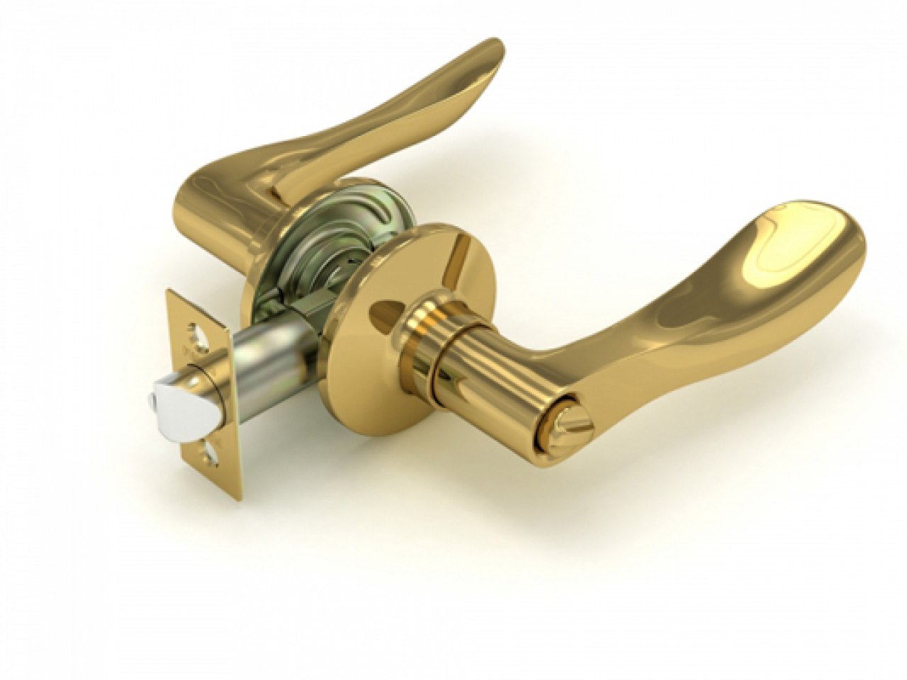

Нашёл в интернете завёртки и сантехнические завёртки. Это то или нет ? Продаётся ли что-то такое, чтобы в имеющемся замке заменить ручку на ручку с завёрткой, а не покупать полный комплект ?
Размер своих замков не знаю, диаметр широкой круглой накладки около 55 мм.

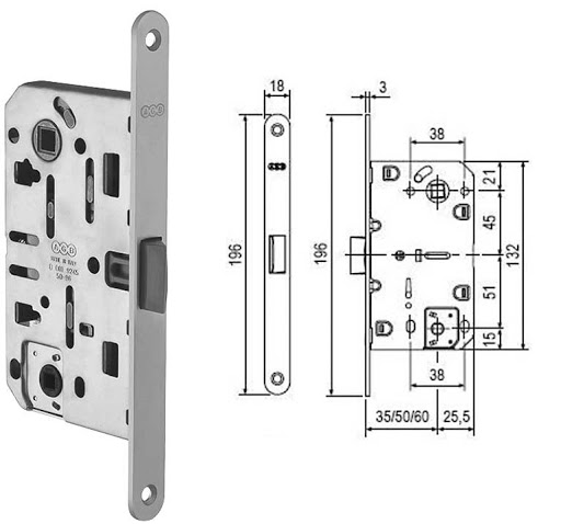

2015Moskva, с этим замком вы ничего не сделаете, кроме:
  • либо докупить второй замок, и тот при минимизации размеров, скорее всего, окажется под цилиндр (типа такого), который потребуется дооснастить цилиндром ключ/вертушка, либо будет замком полноценных размеров под сантехническую завёртку, который потребуется дооснастить сантехнической завёрткой, врезав ниже старого замка
  • либо купить новый замок под сантехническую завёртку, докупить эту завёртку и переврезать замок и отвёртку вместо прежних, размеры которых, скорее всего, не совпадут и не перекроются - метод тыка

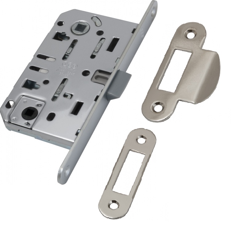

Демонтируете аккуратно защелку и с механизмом защелки идёте в специализированный магазин(ы). Вероятность того, что вы найдёте нужный по размерам замок достаточно велика.
Мишутк
Мишутк
Мишутк
Регистрация: 06.03.2008
Сообщений: 12525
06.01.2021 в 15:45:12
Ищите такой механизм.
Или врезка дополнительной независимой защелки.
