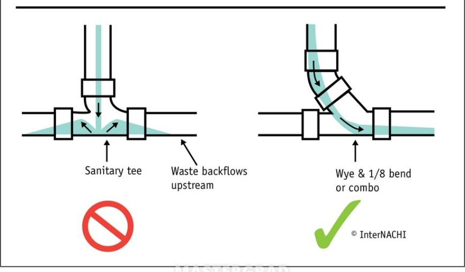

Добрый день. Слив сделал с уклоном в 2-3см от примыкания к стояку. Унитаз расположен левее ванны на метр. Общая длина сливной трубы ~1.5м. Унитаз подключаю к прямому тройнику 110, далее переходник и 1 метр трубы 50. При сливе воды с унитаза, часть воды идет в сторону ванны, я вижу это через тройник. Скажите, пожалуйста, это нормально? Или слишком маленький уклон? Потом вода сразу уходит (т.к. есть уклон)

Всё нормально.
Сообщений: 138290
12.01.2021 в 00:26:01
С прямым тройником так и будет. Ненормально

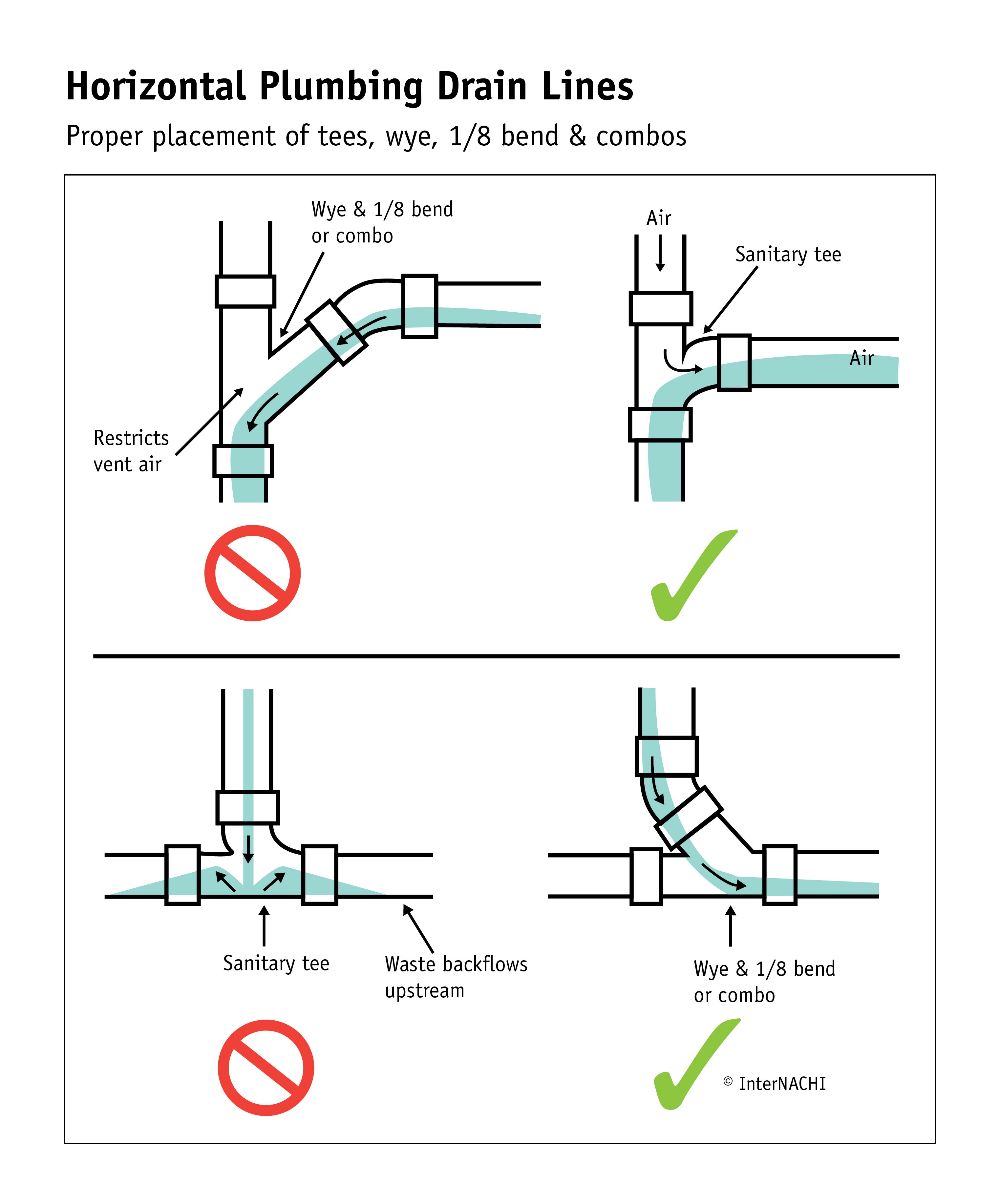

На форуме еще где-то ролик был где в прозрачном трубопроводе наглядно сравнивали потоки в прямом и косом тройниках. Может у кого сохранилась ссылка на него?

Захарка написал:
Рисунки - для стояков, у Вас - не то.
Захарка, это ролик лаборатории геберита на немецком языке. Ссылки под рукой нет ....
8.3.6 Применять прямые крестовины при расположении их в горизонтальной плоскости не допускается.
СП 30.13330.2016 Внутренний водопровод и канализация зданий. Актуализированная редакция СНиП 2.04.01-85* (с Поправкой, с Изменением N 1)

snowjungle написал: При сливе воды с унитаза, часть воды идет в сторону ванны, я вижу это через тройник. Скажите, пожалуйста, это нормально?
Нормально... для воды. Вот полетело с высоты бачка 6-9 литров разом, уперлось в "лбом" в стену прямого тройника... куда дальше? То что в одну сторону уклон, а в другую подъём не имеет никакого значения в этот момент. Вода начнёт распределяться в обе стороны. В метр 50-ой трубы помещается около двух литров, т.е. явно меньше половины общего объёма слива, так что вода (с тем, что в ней транспортируется) долетит до сифона ванны и зайдет в него. В другую сторону получается полметра 110-ой трубы-это около четырех литров объёма. Здесь всё хорошо, вода быстро "обрушится" в стояк и в тройнике прекратится подпор объёма ушедшего в 50-ку и сифон ванны. Теперь эта вода за счёт уклона тоже пойдёт в сторону стояка, вот только не все "лепестки роз" последуют вместе с ней, а в сифоне ванны, вообще, останется всё, что прилетело.
snowjungle написал: Или слишком маленький уклон?
Уклон не должен быть ни большим, ни маленьким-он должен быть правильным. Для 110-ой трубы 1см/м, для 50-2см/м. Большой уклон вреден, это не каша для масла. Решается всё косыми тройниками и отводами. И унитаз с прямым выпуском. Но куча "дятлов", именуемых себя сантехниками, твердят клиентам, что надо покупать унитаз с косым выпуском. И подключают его прямым тройником-а как ещё его можно воткнуть :killyourselfbywall:

BV написал:
BV, две нижние схемы как раз и показывают направление потоков при сливе из унитаза.
Сообщений: 138290
12.01.2021 в 11:49:57
Захарка написал:
BV написал:
Захарка, нет. На первой из двух - еще и стрелка подпись неправильно размещена
