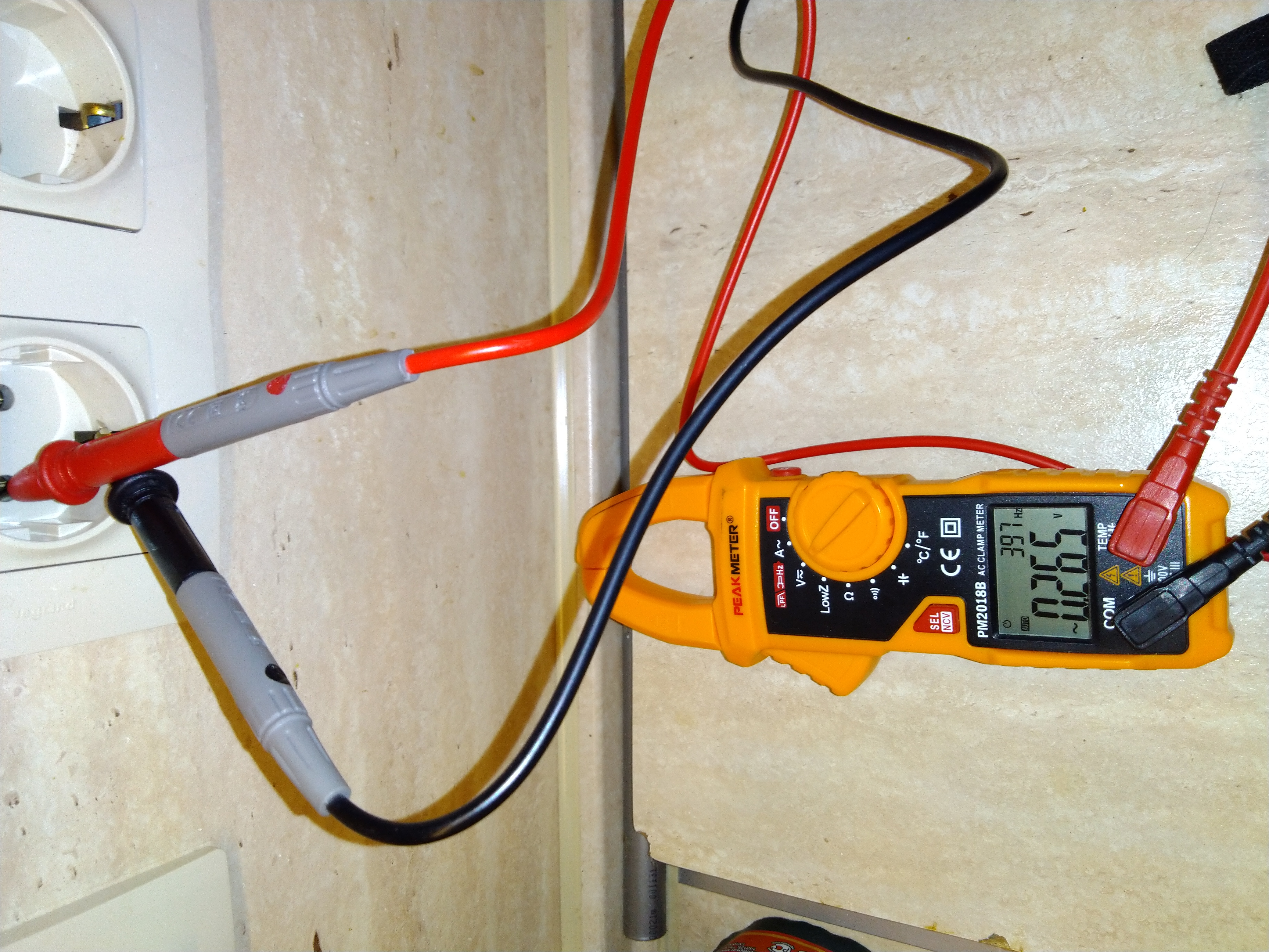

BV написал: Мишутк написал: Под групповое УЗО надо вешать двухполюсные АВ.
ну началось... Сами-то хоть сможете обьяснить почему именно двухполюсные, или слышали где-то?
Смогу.
Допустим, линия с духовкой. Утечка на нейтраль прямо в блоке питания, еще до силовой схемы. УЗО выбито. Однополюсник для духовки рвет фазу. Ноль продолжает утекать на землю, все под этой группой в отключке. Домашние матерятся, ждут человека с отверткой.
Допустим, линия проложенная через потенциально заливаемое помещение. Сверху налили, затекло в распаечные коробки, УЗО над этой линией выбило. Однополюсник на эту линию выключили, но ноль в распайке на землю до просыхания продолжает утекать. Опять вся группа в отключке до прихода человека с отверткой, который выдернет нолик линии с шинки.

Мишутк, У Вас есть вольтметр? В состоянии измерить напряжение между нулем и землей в розетке и выложить результат сюда?

23 этаж - ноль длииииинный до точки разделения. Система питания TNS кстати, а не TNCS
Калькулятор есть?

BV, Любимые , с ЛовЗиком . ;)

dokar, Ну да, удобные - компактные и есть все что нужно. LowZ - удобная штука от разных проявлений потусторонних сил :) И по клещам 1ма разрешение (но не точность конечно)
