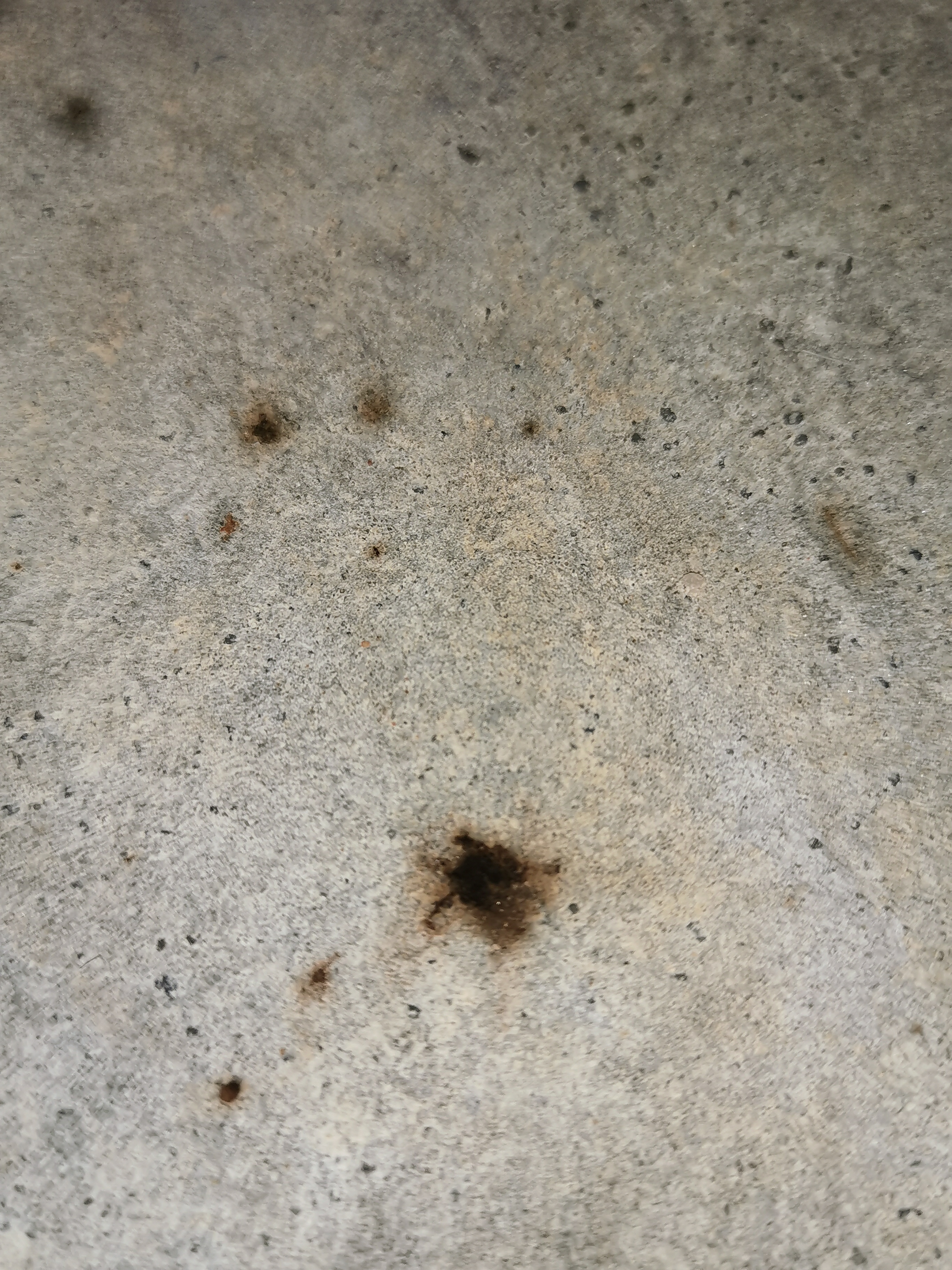

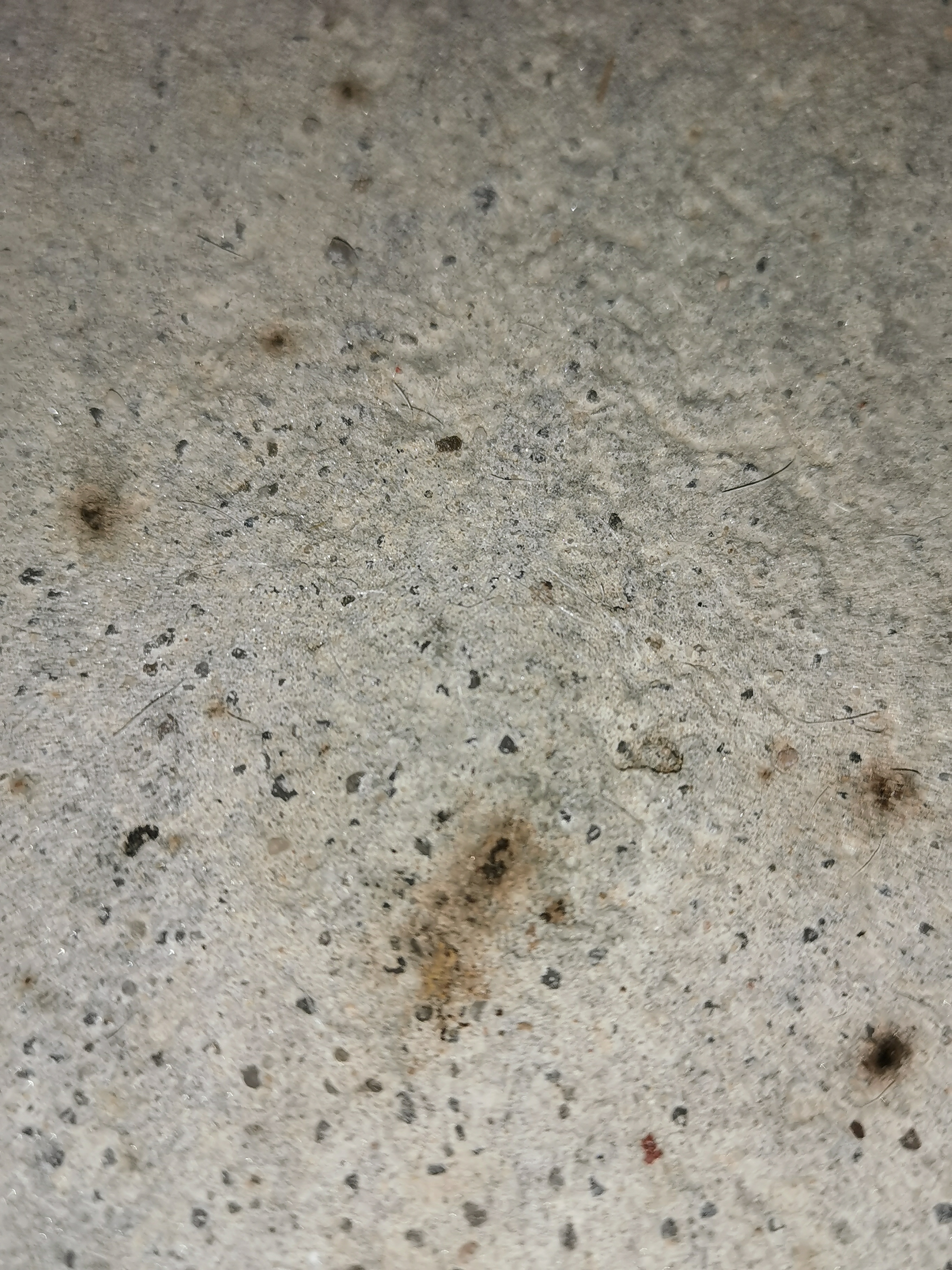

Приветствую, суть вопроса такова: 2 недели назад была залита стяжка из готовой смеси пескобетона м 300 с добавлением пластификатора и фибры. На следующий день после заливки стяжки были вынуты маяки, замазаны штробы, и стяжка была накрыта пленкой, в течение 2 недель стяжка поливалась водой. Сняв пленку через 2 недели и подсушив стяжку, были замечены пятна коричневого цвета, в некоторых порах можно достать содержимое этих пятен, по своей структуре очень похожие на глину. Кто-нибудь сталкивался с таким? Что это может быть, и насколько это критично? На носу заливка комнаты данной смесью, а тут такое..

Winst1, с поливкой ежедневной вы конечно переборщили, :nо: достаточно было один раз полить и накрыть.в пятнах ни чего страшного нет,скорее всего это качество смеси

евгений78, поливалась это громко сказано, смачивалась по мере подсыхания 1л-1.5л воды на площадь в 7кв

Это, действительно, минеральные включения. Если это будут единственные проявления поведения смеси, то ничего страшного.

Спасибо всем отписавшимся, действительно это какие то мин вкрапления, похожие на песок-глину

Winst1 написал: залита стяжка из готовой смеси пескобетона
Песок не просеяли как следует. Повезло что глина. Один жилой комплекс полностью построен с добавлением песка из местного зоопарка с включениями сами знаете чего.
