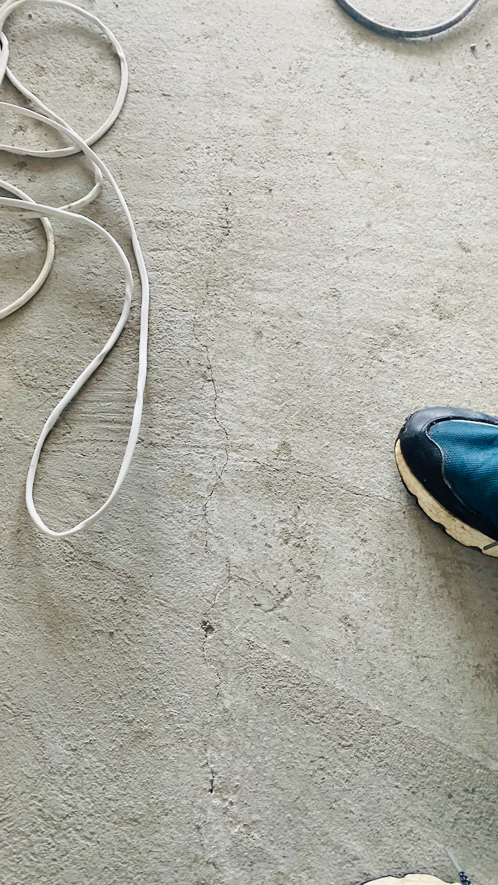

Заливали стяжку siltek f20(армирована микрофиброй). На 12-15 день пошли трещины, в основном вдоль маяков, там же поподнимались и бухтит. Самые проблемные места поверезали и залили наново. Толщина 2-4см, основание - жб плита/стяжка от строителей без трещин.
Процесс:
  1. Очистили поверхность пылесосом, загрунтовали cm17, выставили маяки(на смесь стяжки и клея).
  2. На второй день начали заливку. Расход воды где-то 3.7л на 25кг смеси. Перед заливкой поверхность увлажнялась(нужно?). Через 12 часов стяжка уже не затиралась, по ней спокойно можно ходить.
  3. Удалялись маяки, штробы смачивались водой, и затирались смесью.
Стяжку делал один человек и заливал участками(40кв растянулось на 4дня)
Грешу на то что стяжка получилась жидкая, т.к. во время заливки сверху образовывалось молочко и белые разводы.
Главный вопрос - этим специалистом уже была залита стяжка в другом помещении. Там еще не потрескалось(залито от 5 до 2 дней назад), возможно стоит предпринять какие-то меры, чтоб уменьшить возможность появления трещин?

Скорее всего плохо подготовили поверхность - надо было зачищать чашкой - от цементного молока и тп грязи.
Расход воды где-то 3.7л на 25кг смеси. Грешу на то что стяжка получилась жидкая, т.к. во время заливки сверху образовывалось молочко и белые разводы.
3.7 л - если и перелили, то не сильно много, но может мастер сказал одно, а сделал - другое? Но факт, что чем меньше воды - тем меньше усадка.

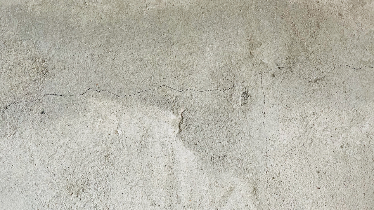

enter image description here enter image description here enter image description here

Сейчас самый важный вопрос - отскочили "острова" от основания, или нет. Если бухтит и отскочили, и поверх планируется плитка - то демонтаж. Если не отскочили и не бухтит - то трещины можно отремонтировать, если поверх будет плитка. Если будет ламинат - на трещины можно забить, если стяжка ровная.
Увлажнить и укрыть ПЭ пленкой, держать так недели 2-3 - при прочих равных постепенное высыхание может уменьшить количество трещин, но не гарантирует их отсутствие

Трещин многовато, и похоже не только по маякам, но и по захваткам. Простучите всю стяжку...
