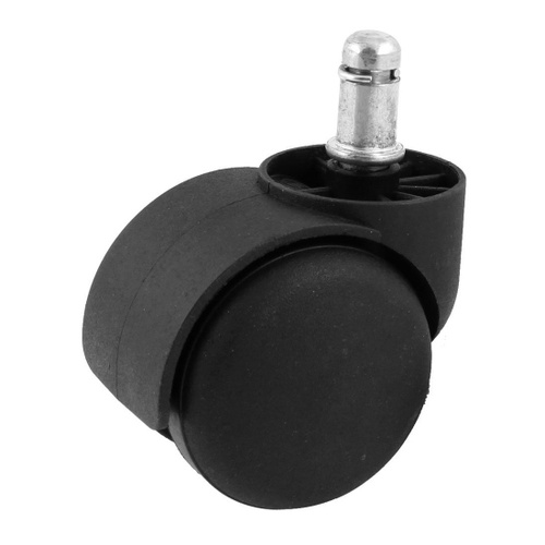

Бывают ли разборные колеса для кресел, чтобы легко было почистить от наматавшегося мусора? Или они все одноразовые?

они разборные купите сьемник и выпрессовывайте

А что за съемник? Конструкция колес разная бывает. Тогда уж проще самому поставить колеса на съемные оси. Но хотелось бы купить уже готовую конструкцию, чтобы без дополнительных ухищрений можно было разобрать колеса и почистить.

автомагазин подобрать по диаметру трехлапый либо просто монтажкой аккуратно

Боюсь, что вы имеете в виду какие-то совершенно другие колеса.
Вот такие колеса запрессованы так, что не снимаются -- скорее пластик треснет: enter image description here
А вот у таких ось расклепана и съемник тут тоже не поможет: enter image description here Но тут хоть можно заменить ось на болт с гайкой и сделать их разборными.
А какие вы имеете в виду, я никак не могу представить.

А вот у таких ось расклепана и съемник тут тоже не поможет: но тут хоть можно заменить ось на болт с гайкой и сделать их разборными. вряд-ли вы найдете разборные, так что лучше делайте разборные из того, что на вашей картинке, как вариант - вместо гайки можно просверлить ось и вставлять шплинт - будет попроще разбирать. Еще плюс - такие колеса мягкие, меньше портят пол, и не шумные

Прежде чем модернизировать колеса, хотелось бы убедиться, что разборных действительно не существует. Хотя на мой взгляд -- это настоящее вредительство. Потому что разборные колеса -- это очень актуально. Но есть люди, которые выбрасывают целиком кресло, когда колеса не вращаются.
Что касается мусора, то пол чистый. И колеса чистые. Однако мусор умудряется намотаться на ось и колеса перестают крутиться. Происходит это постепенно и совершенно незаметно. И конечно не за месяц, а за несколько лет.
Со мной живут три мохнатых мейнкуна. А в мусоре (уже в колесах) разное попадается -- в том числе и нитки от шитья. Кресло откатили, пол убрали, кресло вернули на место. А мусор уже попал в колеса. И постепенно там накапливается.

Шплинт ставить плохо. Во-первых, его гнуть надо и он от этого в конце концов сломается. Во-вторых, им можно ноги и мебель повредить. Безопаснее и эстетичнее поставить колпачковые гайки на шпильку.

Если шпилька, то только с резьбой на концах, наверное проще найти болт с резьбой только на конце и колпачковым окончанием. Ну или нарезать ось из прутка и резьбу на концах
Если разборные колеса существуют - то наверное эту экзотику хрен найдешь, а допилить колеса на рисунке недолго - хобби выходного дня... :) enter image description here
