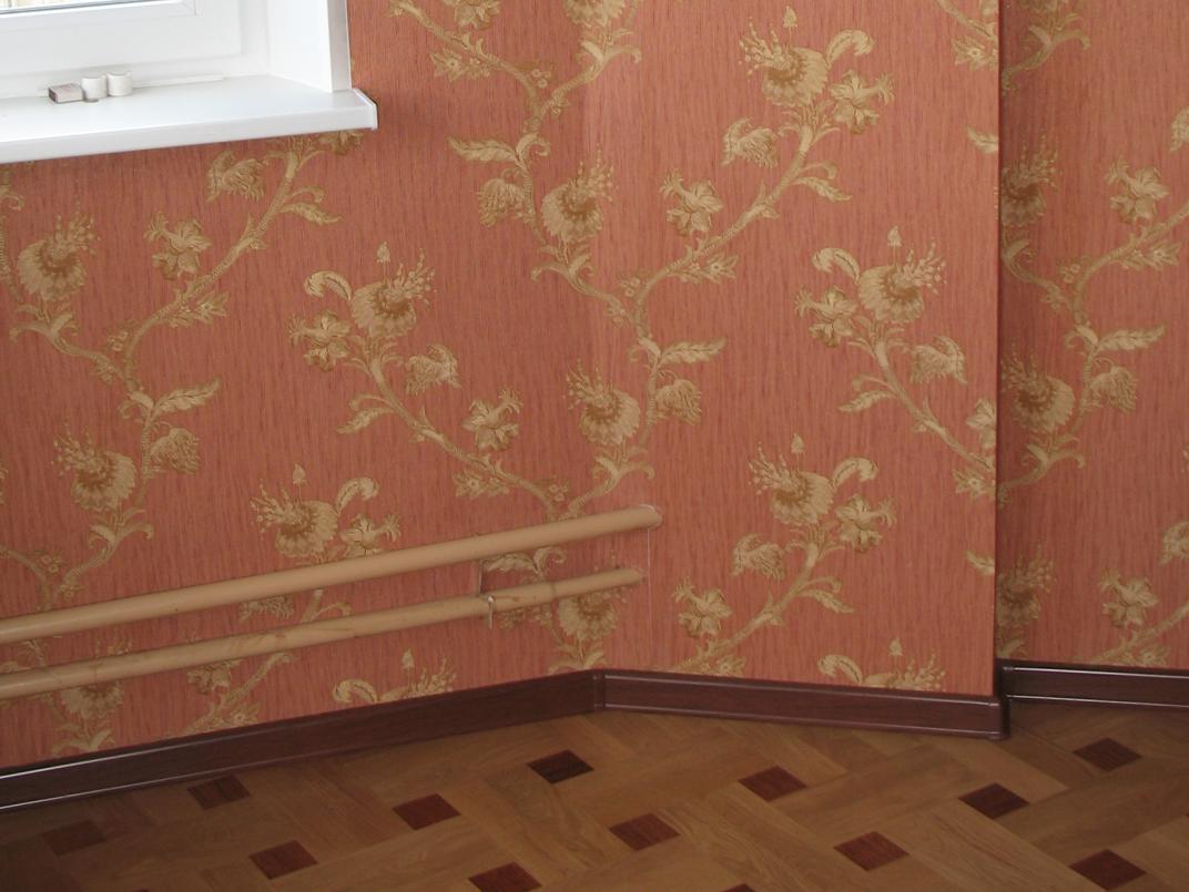

Gene
Gene
Регистрация: 14.04.2007
Сообщений: 53
17.04.2007 в 17:22:41
Зря на саморезы не хотите. Я сам вырезал заглушки из шпона, аналогичного дереву плинтуса. Даже с близкого расстояния следов не видно. Заглушки на силиконе. Если что - снимаются. Были проблемы со шпоном, и как вырезать, но всё решается. С уважением, Евгений.
Тихон
Тихон
Регистрация: 19.01.2006
Сообщений: 796
17.04.2007 в 22:56:08
Финский опыт - без комплексов -саморезами к стене и выпуклые заглушки -нормально смотрится,всё по честному и демонтаж в любое время без проблем-без идиотских "ковчыряний" Т.Н. заглушек.
