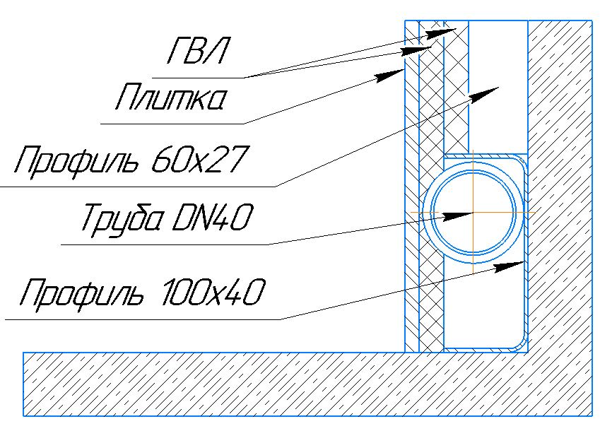

Добрый день! Возникла проблемная ситуация с приобретением газоблока толщиной 50 мм.
В наличии в СПб его нет и как я понял не предвидится. В МСК и регионах, его в рядовых Петровичах и Леруа полным полно. Доставка оттуда стоит дороже самого газоблока в 5-6 раз.
Вопрос у меня такой: Это так всегда было или может его где-то можно достать в СПб???
Проблема в том, что приобретаю его для ремонта под наращивание стен, следующий блок 75, а это еще больше съест пространство, при прочих равных хотел поставить 50-й, так как трубы и водорозетки отлично укроет, но не тут то было))

Anygos777, Может из ГКЛ на каркасе сделать тогда?

присоединюсь к варианту наращивания стены ГКЛВ на каркасе, или на "худой конец" купить 100мм и распилить на пополам...

Спасибо, за ответы! Написал производителю, но все больше убеждаюсь что по СПб и ЛО теперь торгует только ЛСР, а в его ассортименте минимальная толщина блока 75
В итоге решил делать на каркасе. 60х27 к стене, на него в два слоя ГКЛ. А снизу под канализационную трубу швеллер гнутый 40х100, в нем канализационную трубу и укрыть ее верхним слоем ГКЛ
